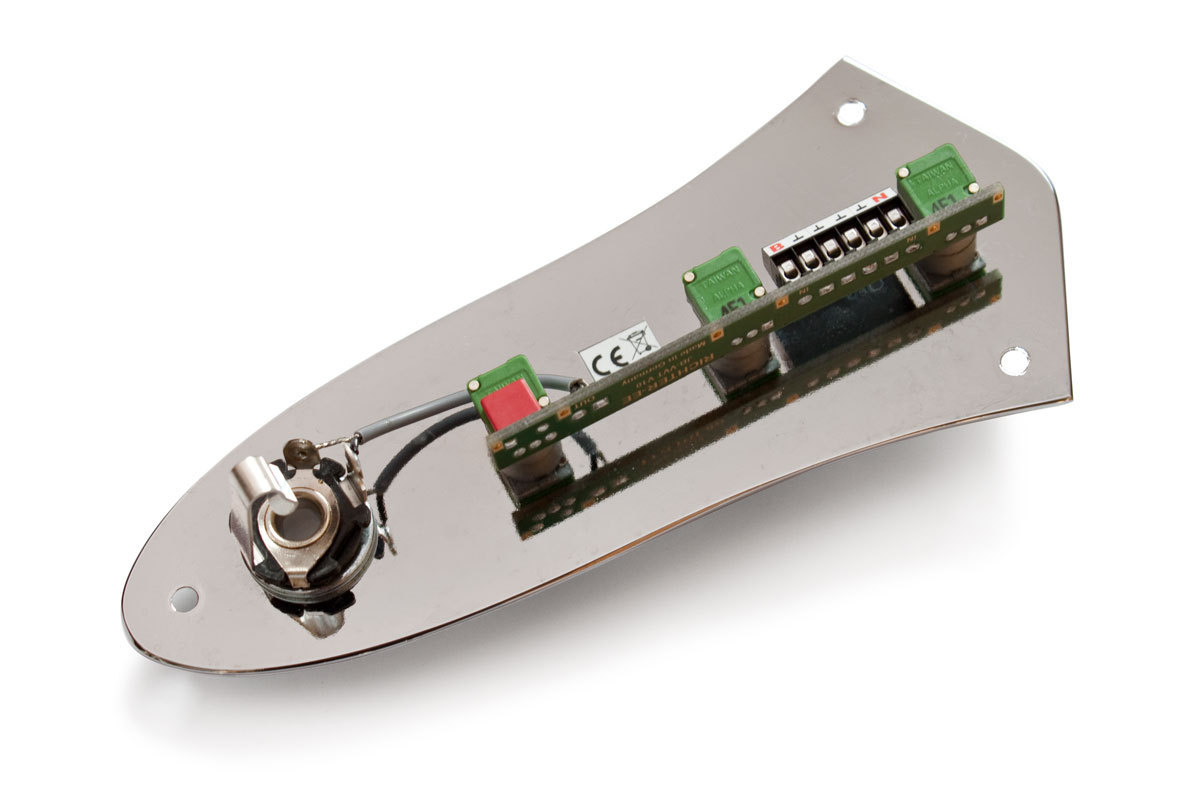

Hier gibt's n Bildchen dazu.
das ist eine passive Standard-Elektronik, nur eben mit hochwertigen Bauteilen.
Da wird sich im Sound und an den Nebengeräuschen nicht viel ändern gegenüber vorher... evtl. dann, wenn der Tonregler zugedreht ist (ja nach Kondensatorwert)...
Gegen das Surren hilft eher der Tipp von basslife, denke ich.

Sodele,
das Ding ist heute gekommen. Selbst ich Bastel-Nicht Held habe die Elektronik in 15 Minuten angebracht bekommen; wie gesagt ich bin da eher langsam. Es gibt eigentlich nichts spektakuläres zu berichten außer das sie besser als eine nicht mehr gut laufende Elektronik ist:D.
Es kommt tatsächlich etwas mehr Output aus dem Bass und er klingt ein wenig frischer und direkter - aber die alten Potis hatten auch einfach einen weg, da mag ich jetzt nicht sagen das die Richter in dem Sinne besser ist als wenn ich hier mir einen gelötet hätte. Aber das reicht mir auch schon, ich hab ja auch nichts zum Löten hier.
Die Pots laufen sehr voll und gleichmäßig und haben einen verhältnismäßig hohen Widerstand. Nicht nervig schwergängig aber halt mehr als man das sonst so gewohnt ist. ich finde das aber nicht störend, eher angenehm. Der 47nF Kondensator klingt in meinen Ohren auch sehr gut, schön rund und keinen Deut anders als der Alte - also gut.
Gegen das Singlecoilbrummen wenn nur ein PU an ist macht die Elektronik natürlich nichts, aber zumindest hier ist sie wesentlich stiller als die alte Elektronik was die Empfindlichkeit gegen Störgeräusche angeht. Dazu muss ich sagen das in dem Bass vorher keinerlei Abschirmung vorhanden war.
Wer also mal ein paar Euro mehr hinlegen mag weil er halt keine Lust am bassteln hat, dem kann ich die Richter sehr empfehlen. Das sind zwar 49 Euro aber es ist auch komplett mit Controlplate und Potis. Wenn die sich jetzt noch als so wartungsarm wie versprochen herausstellt habe ich wirklich gar nichts falsch gemacht.

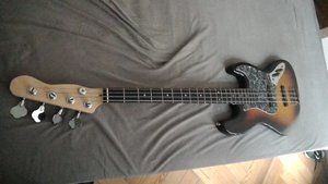

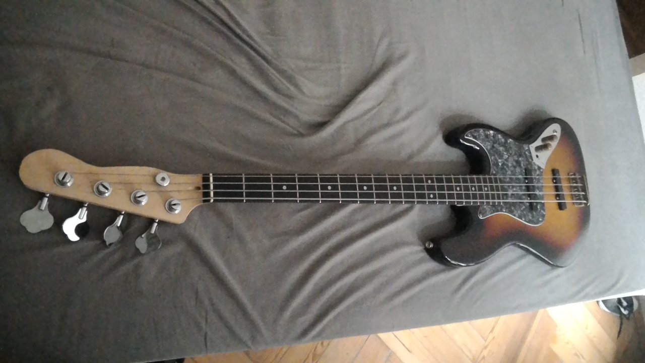

Ich werde mir die heute ordern. Ich habe mir aus Teile, die "so rumlagen" einen Jazzbass zusammengebaut und brauche jetzt nur noch eine Elektronik. Da ich leider kein dressierter Affe bin, scheidet Löten für mich aus... :-)
Frei mich schon auf den Einbau. Akustisch klingt der Bass super.
Und, da ich weiß, was gleich kommt, hier ein Bild. Er existiert also :-)
