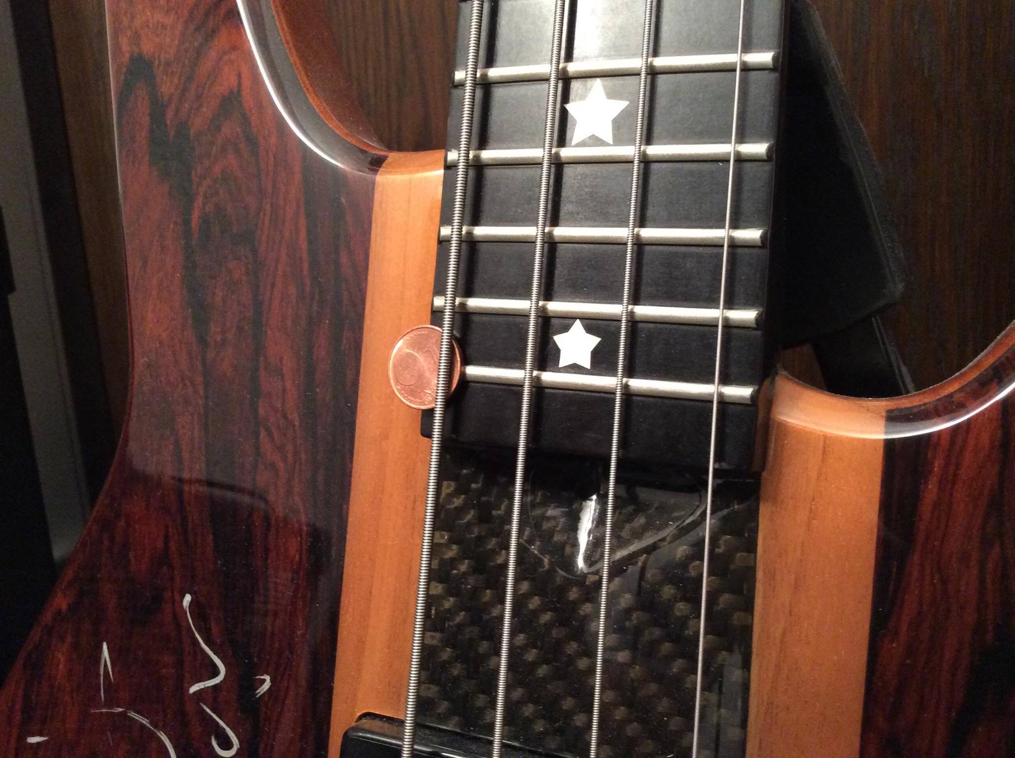

Ich würde es mit der Halskrümmung an Deiner Stelle versuchen, sonst wirst Du es nie lernen. ;-) Beim 50's ist es wirklich nervig, da Du den Hals andauernd abschrauben musst. Am besten ist, Du tastest Dich mit einer viertel Drehung heran. Nimm Dir dafür einen Abend frei und probiere es in Ruhe. Nur die Brücke runterschrauben ist immer schlecht. Beides muss perfekt harmonieren. Bei meinem Status kann ich eine 1 Cent Münze im 24. Bund einklemmen. :D
@DerSellerie, wie ist es möglich, dass du eine 1 Cent Münze am 24. Bund einklemmen kannst? Bei mir am letzten Bund benötige ich schon 2-3 50 Cent Münzen.
Liegen deine Seiten in den oberen Bünden schon am Griffbrett auf?:D
  • #29
Status Bässe sind darauf ausgelegt, Gitarren-Saitenlagen zu ermöglichen. :D Bei meinen anderen Bässen ist die Saitenlage etwas höher. Da kann man nur eine 20 Cent Münze zwischen klemmen. :D
Drei 50 Cent Münzen wären deutlich zu hoch - für meinen Geschmack zumindest. Zum Thema Schnarren: Es ist völlig normal, dass die Saiten ein Bisschen an den Bünden schnarren. Wichtig ist, dass der Ton nicht abstirbt! Ein dezentes Schnarren gibt dem Sound immer ein bisschen mehr Charakter ;)

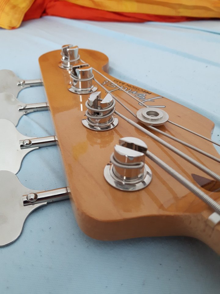

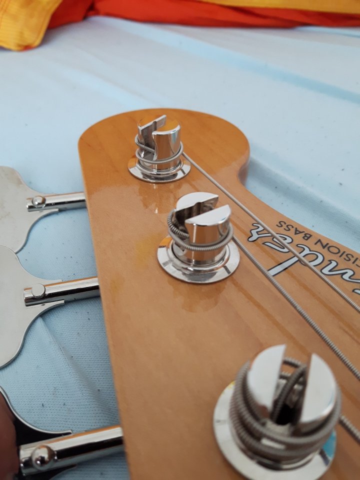

So, habe nochmals einige Tage damit verbracht mein Instrument auf meine Bedürfnisse einzustellen. Da das "Geschnarre" auch nach idealer Einstellung des Halsstaabes nicht zu beseitigen ist, werde ich diese Nebengeräusche wohl so hinnehmen müssen. Die Saiten "schnarren" ja nur wenn ich mit Plek spiele.
Im Anhang habe ich unter anderem auch noch zwei Bilder meiner Saitenmechanik hinterlegt. Bitte nicht rügen, ich weiß das ich die Saiten eher schlecht als recht aufgezogen habe. Zu meiner Verteidigung muss ich aber dazusagen, das ich erst das zweite mal Saiten bei meinem Bass aufgezogen habe. Können die "Schnarr" Geräusche eventuell auch durch das schlechte aufziehen der Saiten erzeugt werden?

  • #37
Wo kommt das schnarren denn her ?
Von vorn oder von der Bridge ?
  • #38
Ich weiß ja nicht, welches Schnarren das ist, aber spontan "ja"!. Es ist eine Spezialität der parallel versetzten Fender-Kopfplatten, dass man drauf achten muß, daß die Saiten einigermaßen Druck auf den Sattel bringen. Versuch, die Saiten beim Aufwickeln immer schön nach unten zu drücken. Ich hab mal im Laden einen Precision gesehen, da sprang die A-Saite beim Anspielen aus dem Sattel.
  • #39
Dachte ich mir doch -.-
Ich hatte leider das Problem, dass ich das Saitenende zu kurz abgezwickt habe. Daher war bis auf die A-Saite nur eine Windung möglich. Beim nächsten mal werde ich genau darauf achten die Saiten nicht zu kurz abzuzwicken. Es heißt ja, dass das Ende der tiefen E-Saite mind. die Mechanik der A- und D-Saite überragen sollte. Liege ich da richtig? Wenn ich mich recht erinnere habe ich das Saitenende gleich hinter der Mechanik der A-Saite abgezwickt.
  • #40
Passiert. Wird wieder passieren. Ich nehm immer zwei Mechaniken drüber. Und bei der G-Saiten frei Schnauze. Verbuch das auf dem Konto Lehrgeld und gut is. Hoffentlich hast nicht die teuersten Saiten.
