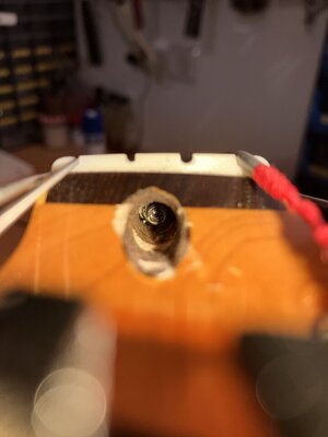

Du bekommst einen Riss im Griffbrett am 1.Bund.
Wie sieht es denn in dem Loch aus? Kannst du reinleuchten und ein Foto posten?

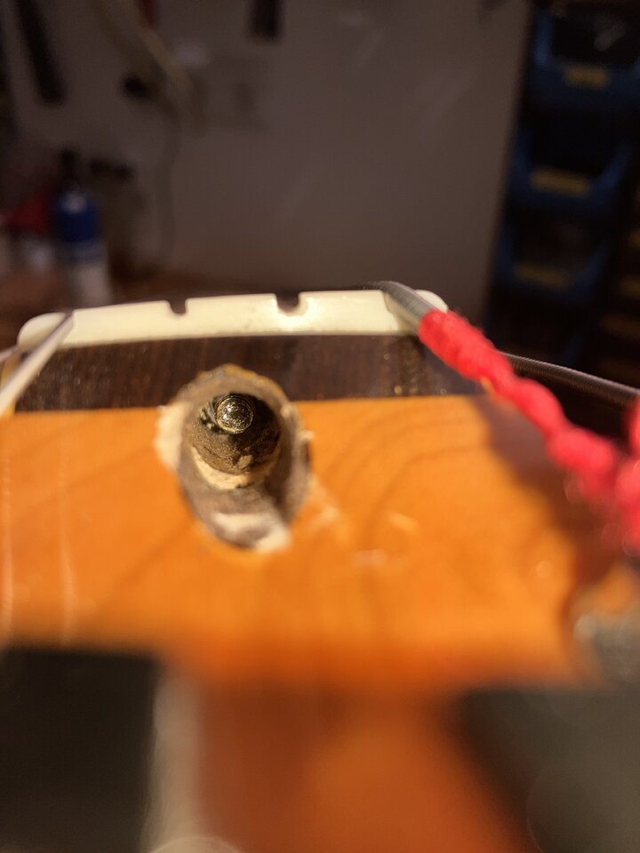

Krieg ich nicht so super scharfgestellt...

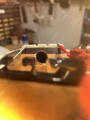

Man kann da nicht so richtig erkennen, wie es mit dem Widerlager der Mutter aussieht. Du könntest mal mit einem dünnen harten Gegenstand (ganz feiner Schraubenzieher o.Ä.) reinfühlen, ob ein stück Metall als Anschlag drinnen ist oder nur Holz und vielleicht kann man auch fühlen, wie hart es ist.
Im schlimmsten Fall drückt die Mutter das Halsholz immer mehr zusammen, bis sich oben am Griffbrett ein Riss bildet oder sich das Griffbrett am 1. Bund abhebt.
Man könnte das Blockinlay vor dem 1. Bund rausnehmen und von dort das Widerlager stabilisieren.

Also du gehst schon von von einer Holzkompression oben am 1. Bund aus, wie sich das anhört. Wäre ja besser dran zu kommen.
Ich werde nachher mal näher dabei gucken.
Wie sind dies Stäbe denn bei Squier üblicherweise am anderen Ende aufgehängt? Gibt's da Daten oder Erfahrungswerte?
Bei dieser Art von Stäben passiert das wohl immer an dem Ende, an dem die Mutter sitzt. Denn die wirkt auf ein oder zwei Unterlegscheiben, die einen geringfügig grösseren Durchmesser haben und auf dem Rande des Kanals liegen, in dem sich der Stab befindet (nach meinem Kenntnisstand). Wenn dann noch z.B. Rostlöser hinein gesprüht wurde, den das Holz aufsaugt und dadurch vermutlich weicher wird, ist dies Problem maximal. Eigentlich eine unvollkommene Konstruktion, billig gemacht. Bemerkenswert, dass es trotzdem meistens über lange Zeit funktioniert. Das andere Ende hat offenbar in der Regel ein massive Konterplatte.
