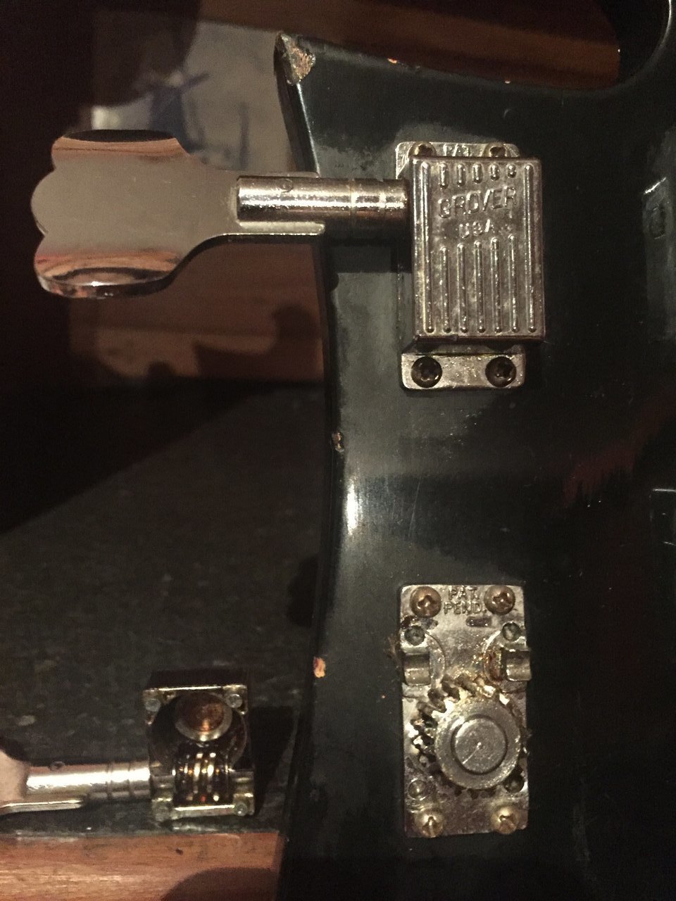

Beim Stimmen hat der Tuner an meinem 74er 4001 den Geist aufgegeben.
Nun stellt sich die Frage: was tun? Soweit mir bekannt ist, gibt es keine passenden Replacement Tuner für die alten Grover Teile. Eine Nachfrage bei Vertiebshändlern fiel negativ aus. Sollte jemand andere Infos haben, wäre ich sehr dankbar.
Bei Rickysounds gäbe es zwar einen Ersatz. Der soll aber 150 Pfund kosten. Das finde ich recht heftig für einen einzelnen gebrauchten Tuner, insbesondere da ich nicht sicher bin wie lange es die anderen Drei noch machen.
Bliebe noch eine Reperatur. Weiß jemand, ob man sowas kleben kann oder sonst irgendwie wieder fest bekommt?
Ansonsten müsste ich auf andere Tuner umbauen, d.h. Auf 14mm aufbohren und neue Schraublöcher bohren. Das macht mir ziemliche Bauchschmerzen.
Hat jemand einen Rat für mich? Wie würdet ihr Vorgehen?
Danke schonmal im Voraus.
Leider sieht man es auf Deinem Photo nicht sehr gut, aber das sieht nach Punktschweißungen aus. Kleben wird eher nicht funktionieren(evtl. hält Devcon, wenn man rundum eine Klebenaht legt, aber das gibt eine Gottessauerei und sieht dann richtig schlecht aus), und alle konventionellen Schweißverfahren werden zum Verzug des Ganzen führen.
Bleibt Laserschweißen, da verzieht sich nichts und es wird, sachgerecht ausgeführt, besser halten als zuvor. Bleibt die Schwierigkeit, jemanden/einen Betrieb zu finden, der das macht.

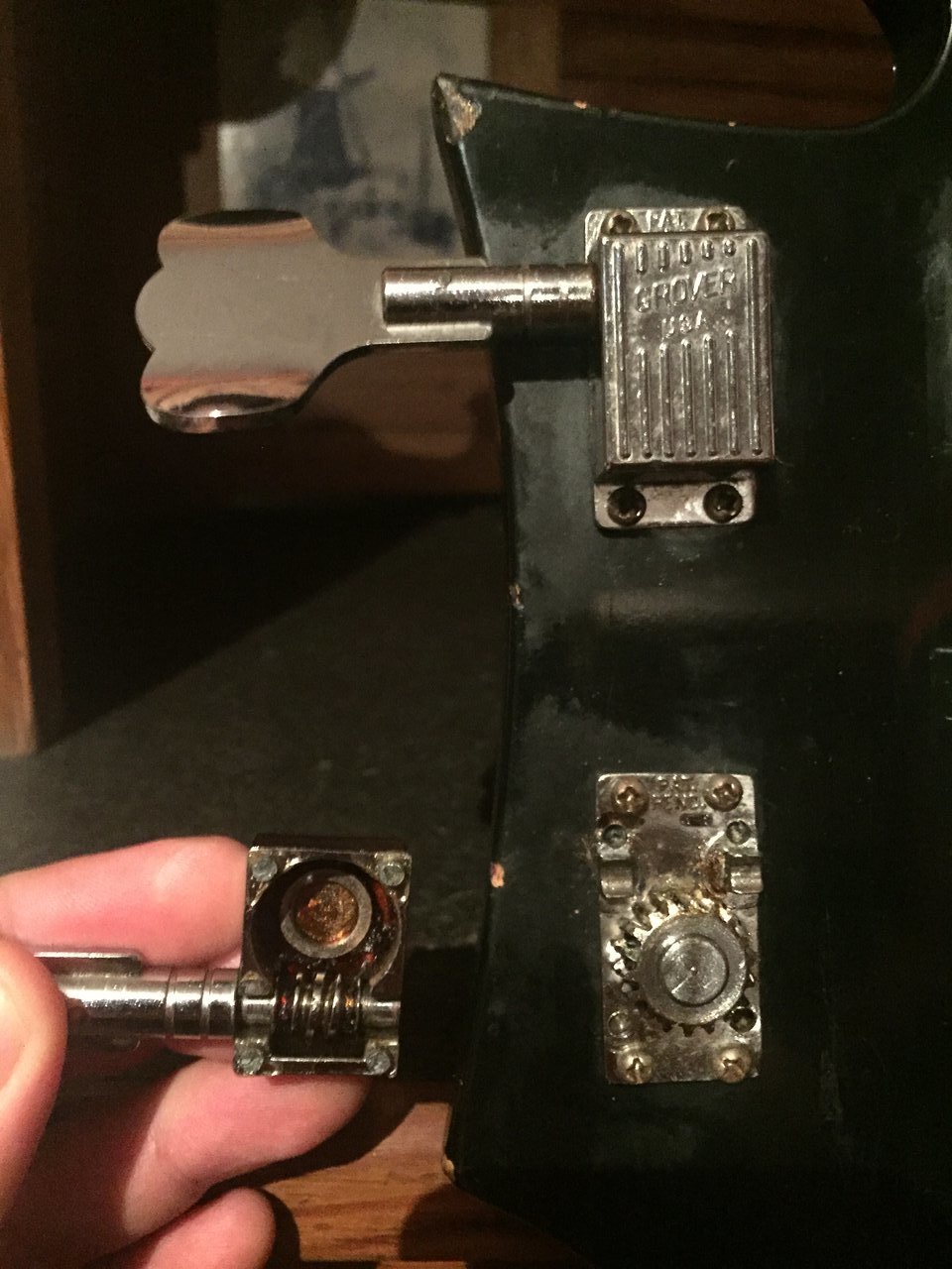

Ok danke für den Tip, keine Ahnung wer so etwas machen könnte. Hier ist noch ein zweites Bild, vielleicht erkennt man es hier besser. Leider kann ich zur genauen Schweißart nichts sagen, da ich schlichtweg keine Ahnung von der Thematik habe. Ich weiß nicht einmal, was für ein Material hier eigentlich vorliegt.4251CEF4-6F79-4032-95B0-4D8037ACD7A8.jpeg
Jetzt sieht man es besser, ich glaube, Du hast Glück, die vier "Haltezapfen" sehen nach klassischen Nieten aus. Das würde bedeuten, dass man das zusammenstecken und von der Gegenseite wieder stauchen kann, beispielsweise mit einem Kreuzmeisel. Wenn die Löcher in der Grundplatte durchgehen(sieht für mich so aus), kannst Du das Ganze mal ausbauen und damit zu einem Spengler/Uhrmacher/Landmaschinenmechaniker gehen, sollte mit korrektem Einspannen und ein paar gezielten Schlägen zu fixieren sein.
Ok das werde ich probieren, merci!
Ich meine, Du hast teilweise reicht, ja, angegossene Zapfen am "Gehäuse", die nach dem Durchstecken durch die Grundplatte breitgeklopft wurden (vernietet klingt immer so richtig stabil ;))
Nur, genau diese Zapfen scheinen alle auf halber Länge gebrochen zu sein, weshalb da mit neu vernieten nicht viel werden wird.
Vielleicht kann man, wenn die Stümpfe rausgefallen sind in die Löcher Lötpunkte setzen, aber Elektrikerlot hält da nicht von 12 bis middach und Hartlot, da könnte der Chrom abfallen.
Wenn ich ehrlich bin, würde ich den Bass regelmässig spielen (womöglich live) wäre der Grover Kram eh längst runtergeflogen und durch was verlässliches ersetzt worden. Wenns für die Vitrine ist, und einmal im Quartal streicheln, ist das anders aber dann wäre wohl die 150 Pfund Lösung die richtige.

Auf den Fotos sieht das eher nach abgeranztem "Nietengrat" aus, der hält erfahrungsgemäß wesentlich weniger aus wie die Stifte. Löten kannman glatt vergessen, egal ob hart oder weich, das taugt höchstens zur Zerstörung um sich den Neukauf psychologisch zu erleichtern.
Je nachdem wie dick die Grundplatte ist, könnte man sonst, wenn die Zapfen halbwegs genau in die Löcher passen, sein Glück mit Loctite 648 (Buchsen- und Lagerkleber) versuchen.

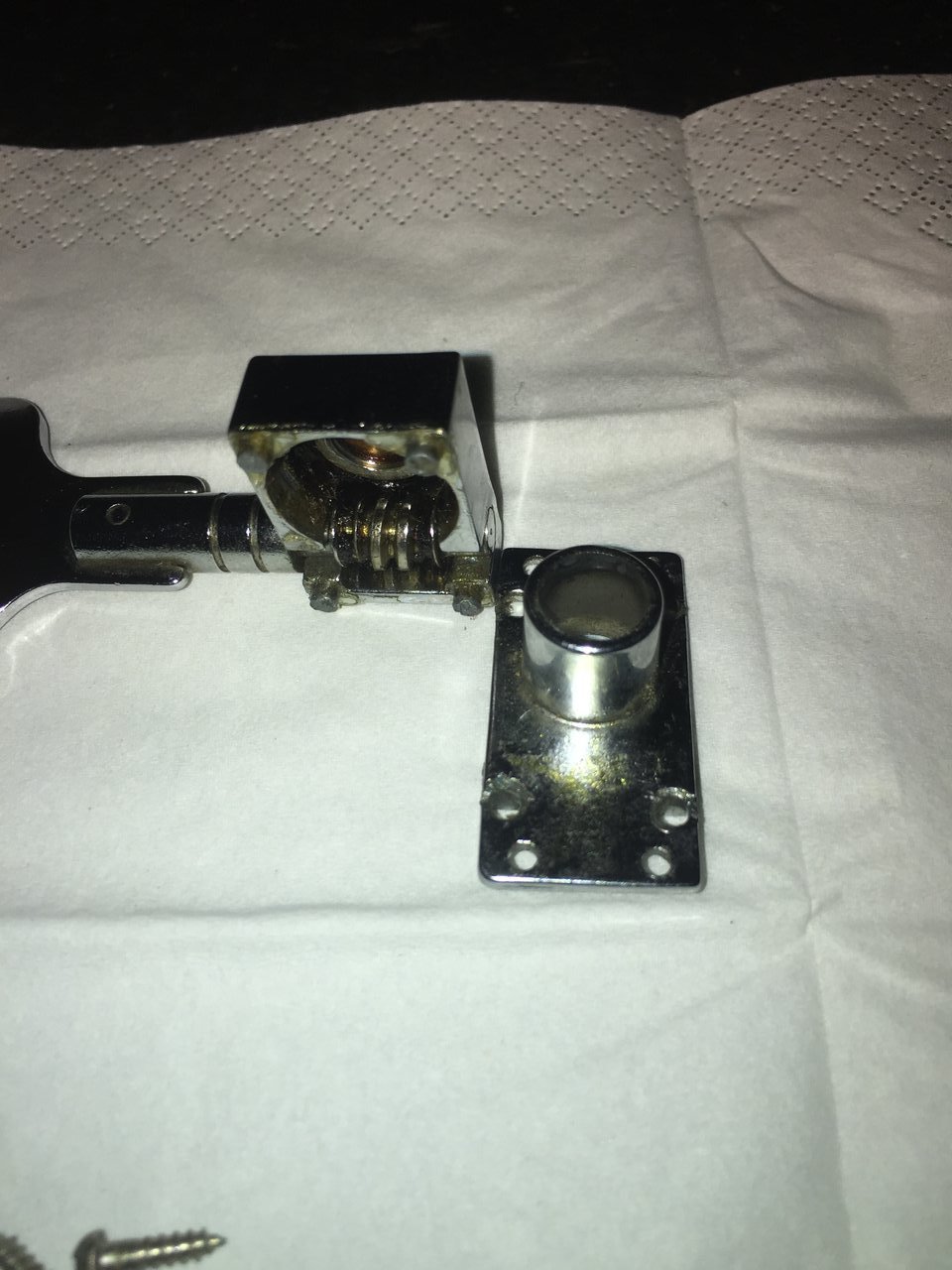

Die Kapsel vom Tuner sieht nach Guss aus? Vielleicht kannst du da statt den Nieten Gewinde reinschneiden und von der Grundplatte des Tuners aus Schrauben reindrehen?
Reaktionen: Hedgeman und Talisker
  • #15
Als erstes würde ich mal die Grundplatte abschrauben und die Rückseite anschauen.
Ich tippe auch auf so gequetschte Bolzen wie an den Bodenplatten von Matchbox Autos.
Die kann man mit Epoxi für Metall richten. Die Reste natürlich vorher ausdrücken und an den Wänden der Löcher ggfs das Chrom entfernen. Mit Lösungsmittel reinigen und dann das Loch mit dem Kleber auffüllen.
Das wird bei modernen klebern häufig stabiler als der eigentliche Guss.
Wichtig ist dass der Kleber spaltfüllend ist. Der darf dann auch mal ein paar Euro kosten.
Reaktionen: Hedgeman und goldbass
  • #16
Genau so scheint es sich zu verhalten. Die Nieten sind noch intakt, die Löcher durchgehend. Man kann das Ganze zusammen stecken und hat sogar einen gewissen Halt.
Die Variante Uhrmacher würde ich zuerst einmal checken. Sollte das nicht klappen, kleben oder Gewinde bohren. Wenn der Tuner dann ganz hinüber ist, verkloppe ich die verbleibenden drei für 160 Pfund das Stück bei EBay und rüste auf Schaller um ; ).

falls Du einen Körner besitzt, kannst Du das evtl. sogar selbst wieder fixieren, wenn Du jedem der Zapfen nach dem Durchstecken am Rand 3-4 Körnerpunkte verpasst, so dass sich das wieder dehnt/verformt.
Wenn Du kleben willst, hängt es davon ab, wie stramm/genau die Zapfen in ihren Löchern sitzen, ich würde, wenn die Passung gut ist, eher diesen hier verwenden:
https://www.online-dichtungsshop.de/Loctite-648-Fuegeklebstoff?curr=EURhttps://www.online-dichtungsshop.de/Loctite-648-Fuegeklebstoff?curr=EUR
