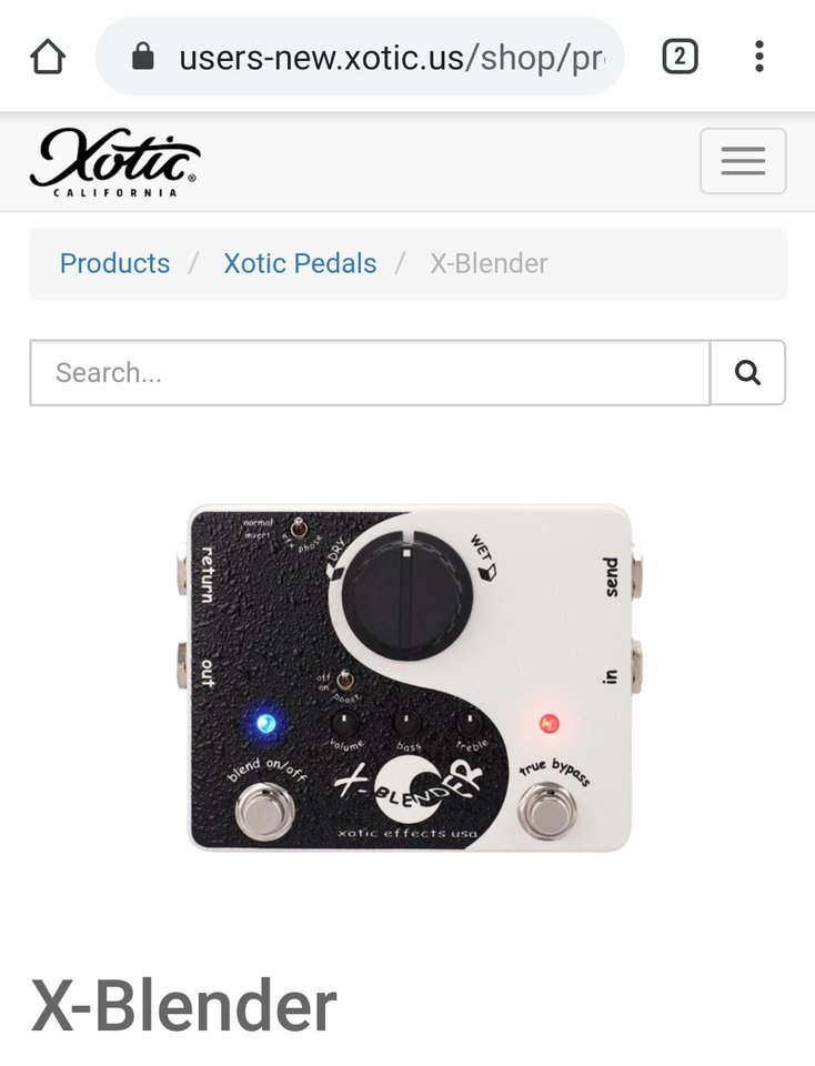

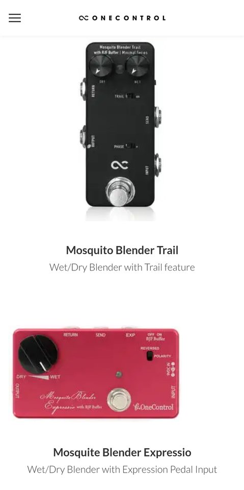

Alternativ zum Boss gibts z.B. von One Control den Mosquito Blender Trail und den Mosquite Blender Expressio, oder von Xotic den X Blender.

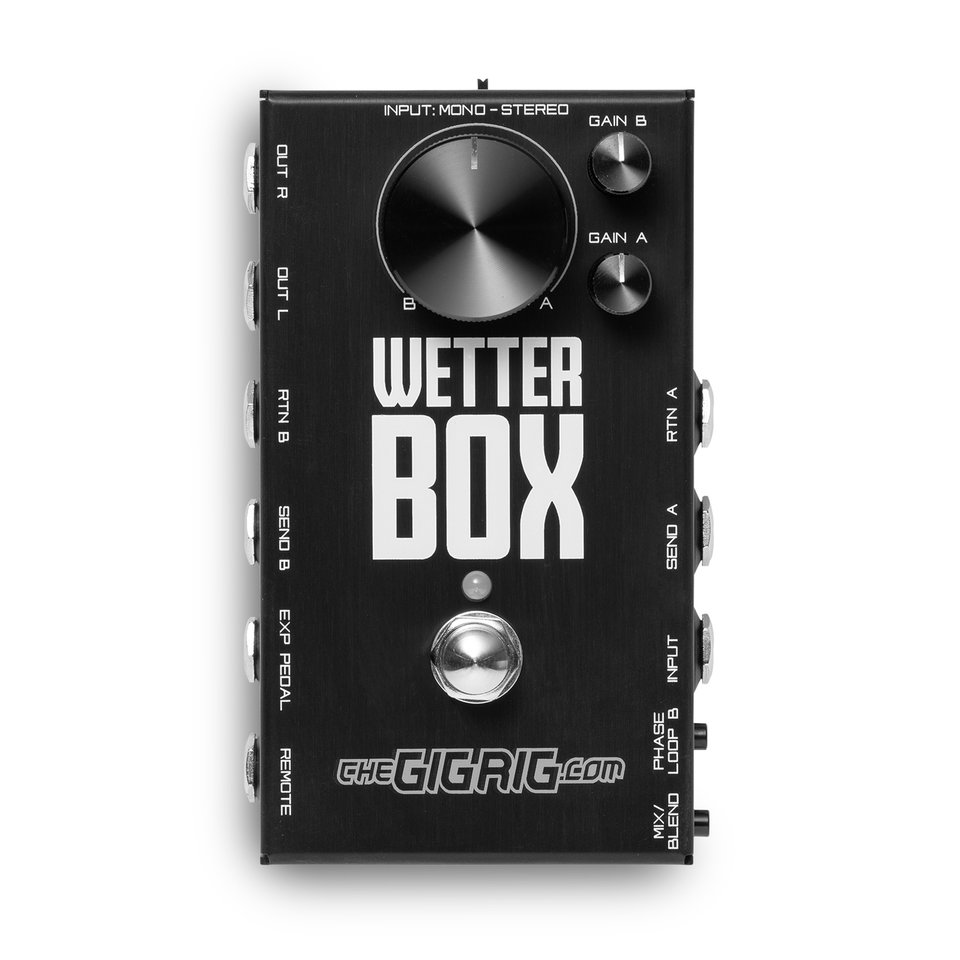

Bei mir sitzt der Blender ganz am Anfang der Kette, meiner hat zwei zusammenmischbare Loops. Im Loop A hab ich einen Kompressor hängen, das ist mein leicht komprimierter und gefärbter Cleansound, im Loop B hab ich meine Effekte hängen, z.B. Zerren und Reverb. Diese beiden Kanäle mische ich per riesigem Potiknopf zusammen.
Die Wetterbox kann ich, für alle die zwei Loops im Blender brauchen, uneingeschränkt empfehlen.
