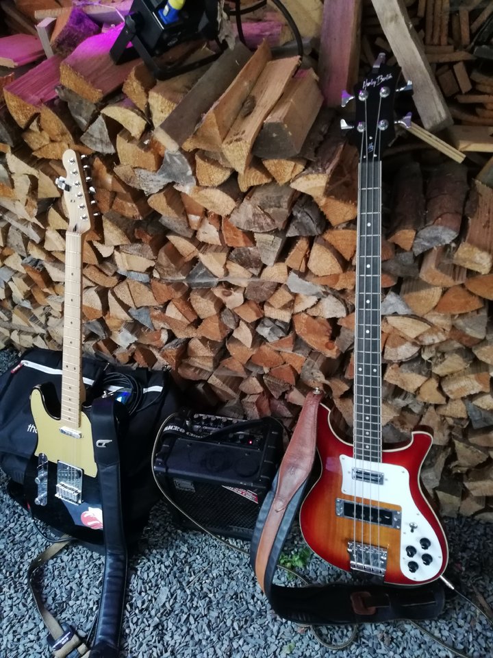

Letzten Samstag kam der gemoddete Roland endlich mal wieder zum Einsatz. Hochzeit mit Empfang im Innenhof "unplugged" und später Party im Saal. Also das erste mal Einsatz im Freien.
Insgesamt war ich zufrieden mit dem Ergebnis. Bass war satt im Mix da, nicht superclean und abgrundtief, sondern eher Vintagesound mit Lautsprecherkompression. Aber das passt eig auch zu gespielter Musik und Band (Pop, Rock, Country, bisschen Rockn Roll). Er kommt gut mit dem laut gespielten Cajon mit. Ist schön, nicht mehr das schwächste Glied zu sein ;-) (ist jetzt das Cajon).
Ne gute Figur macht mittlerweile der Behringer MPA200BT. Da laufen beide Gesänge drüber, ordentlicher Sound mit Reserven. Hatte in der vergangenheit hier ein paar Probleme mit Aussetzern live.. Da ist ein Bleiakku drin, der hat (im Gegensatz zu LiIon) ne ordentliche Selbsentladung und fühlt sich mit 100% Ladezustand am wohlsten. Den kann (muss) man vor jedem Gig einfach ein paar Stunden oder über Nacht laden..
