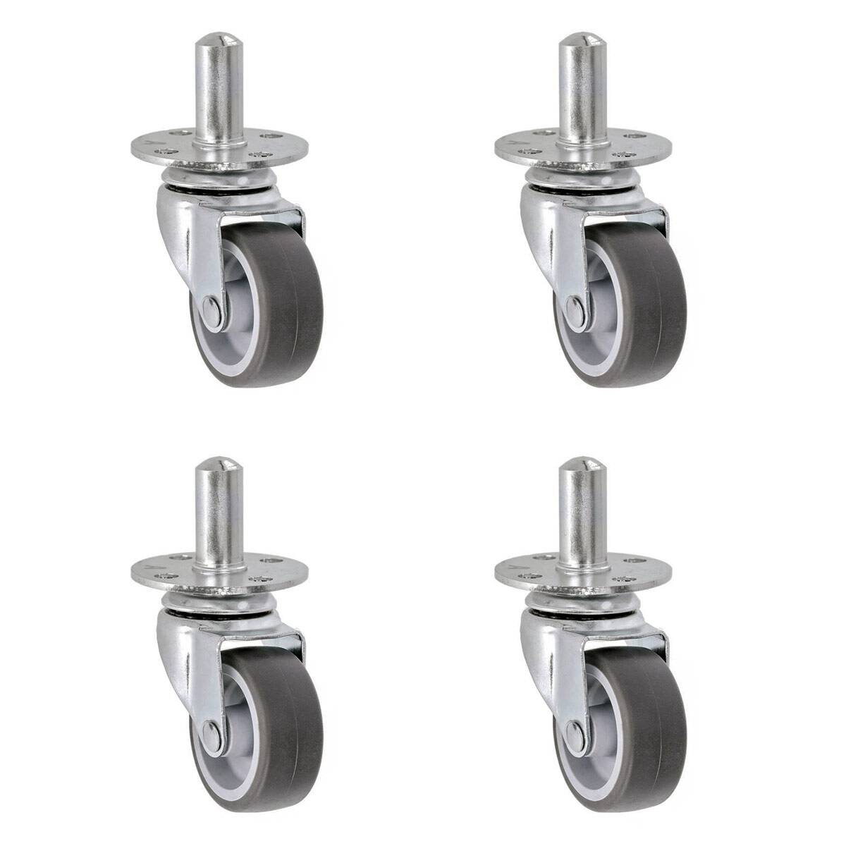

Alles soweit gut, nur die Räder möchte ich tauschen. Die sind, alt, klein, hart und eines davon fällt immer raus.
Ich beabsichtige Bluewheels dran zu schrauben und hierfür Sechskant 8x20 ins Holz zu drehen.
Ich habe nur Bedenken, dass ich da vllcht. etwas kaputt mache (Schrauben zu lang oder so... oder vielleicht durch "entkoppeln" durch die weicheren Räder im Klang etwas zu ändern.
Gibt's Tipps oder eine Unbedenklichkeitserklärung von den Lautsprecherexperten?

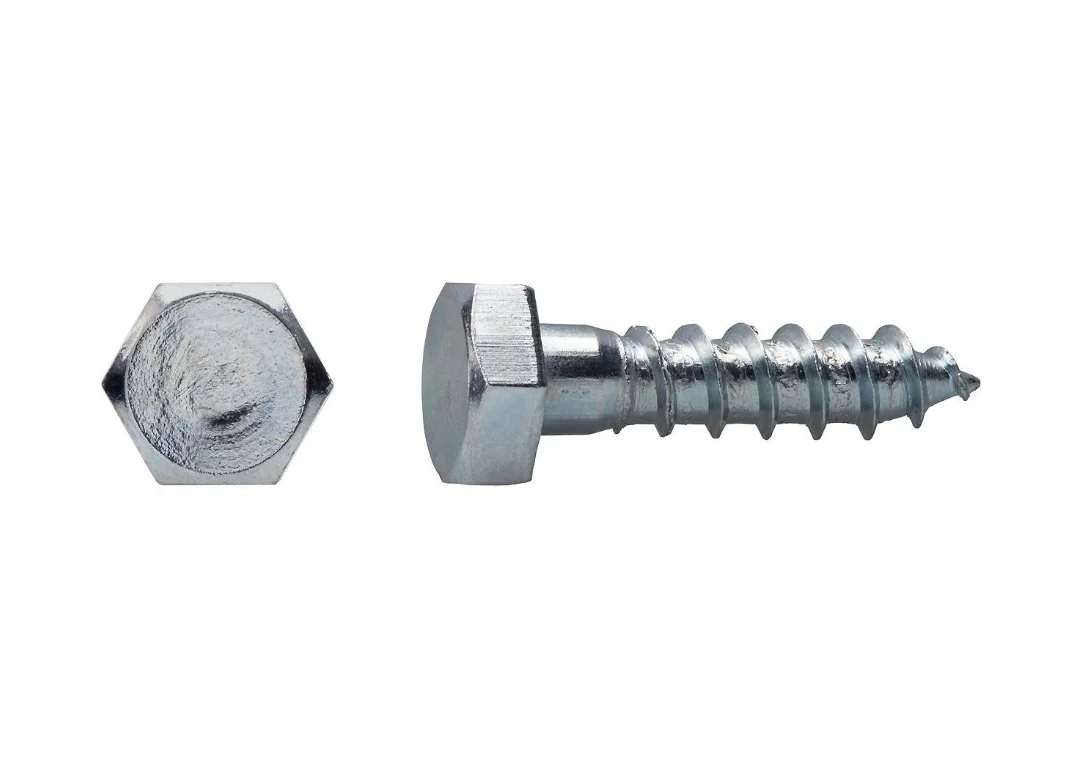

Mit 8x20 meinst Du wahrscheinlich Holzschrauben mit Sechskantkopf in 8er Schlüsselweite. Sollte schon reichen.
Wenn die Box aus Multiplex ist, dann OK, falls sie aus Presspan oder OSB ist, würde ich Einschlagmuttern und metrische Schrauben nehmen.
Sowas eben:
Wären Dübel eine Idee?
Hatte ich bei Holz noch nicht gemacht ...
Ich denke, ne Holzschraube hält auch ohne Dübel in Holz. Bei meiner Frage ging's mir mehr drum, ob ich im Inneren was kaputt mache oder die Akustik irgendwie verändere.

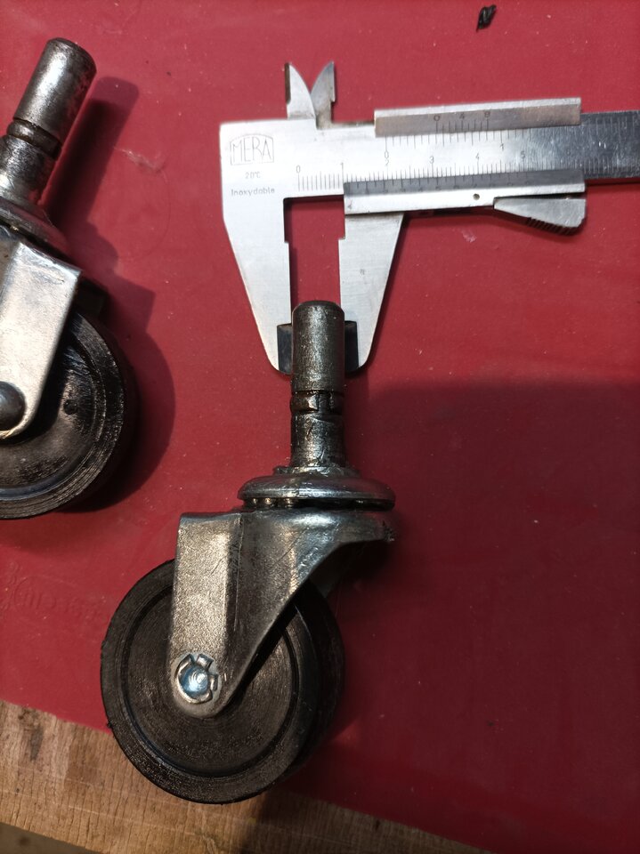

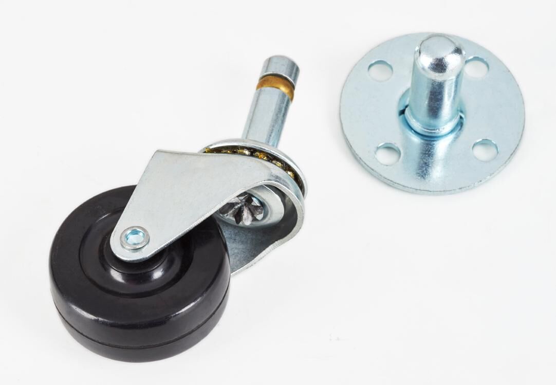

Hab mir das jetzt Mal genauer angeschaut.
Das sind eigentlich abnehmbare/gesteckte Räder.
Die Hülsen sind somit in die Box verschraubt. Das eine, das immer rausfällt ist demnach "ausgenudelt" und hält nicht mehr richtig.
Das beste wäre, ich würde solche Räder, die Halterungen oder beides ersetzen.
Ich muss mal beizeiten schauen, ob es sowas als Ersatzteile gibt.
