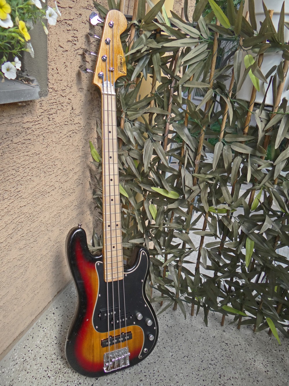

und hier mein shorty (mit genau so einem Hals):

Moin,
also wenn der Framus Hals den gleichen Zustand hat wie meiner, dass muss man den Halsfuß erstmal mit einem Holzstück auffüttern, damit ein FenderStyle/Normal-halsfuß daraus wird.
Dann muss man einen 7er Steckschlüssel haben um die Spannschraube zu drehen und gangbar zu machen (der Hals ist bestimmt auch 40-50 Jahre alt-viel Spaß beim organisieren.....hatte da meine Probs) und dann musste ich bei meinen Hals noch die Bünde abrichten, verrunden, lackieren(Nitro) Decal drauf.
Inzwischen hat der Hals auch einen leichten upBow (hat ein paar Wochen gedauert, da der Hals knüppelhart ist) dafür ist der Sound meines Basses auch gut sustainreich-was erstaunlich ist für einen Shorty, was aber auch sicherlich an dem NullBund liegt.

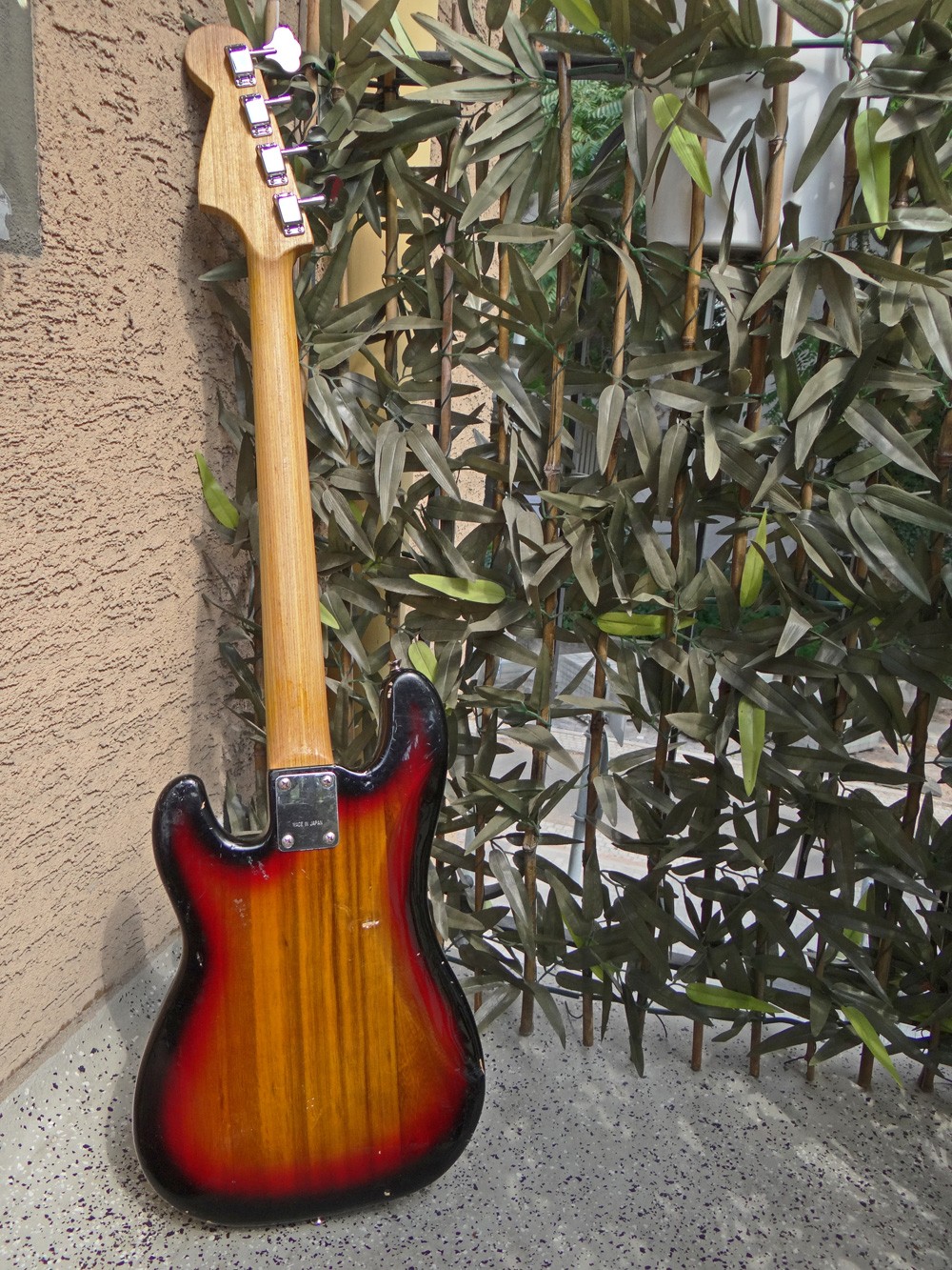

Hier nochmal ein Bild von der Rückseite, die kommt echt gut bei dem Hals(wegen des Streifenaufbaus):
