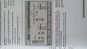

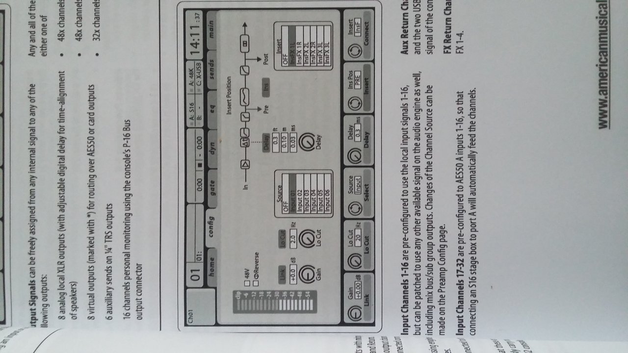

  • #16
Siehe delay beim Input channel

  • #20
Das hab ich nie gefunden, Daaaanke :bier:
:heartbeat::heartbeat::heartbeat:
Das gibt'n Poki!
Ich hab jetzt nochmal ausführlich recherchiert. Die Delay line gibt es nur im x32. Aber ich spare jetzt auf ein x32 Rack.
Verstehe echt nicht warum sie das nicht beim x air realisieren, das ist doch echt nicht allzu aufwendig...
