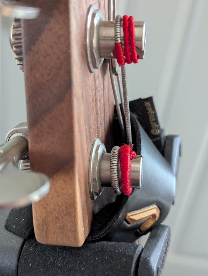

Ok, so sieht's bei nem Freund aus:
Seine Tuner haben einen grösseren Durchmesser, aber es würde bei mir wohl ähnlich aussehen...

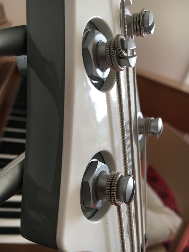

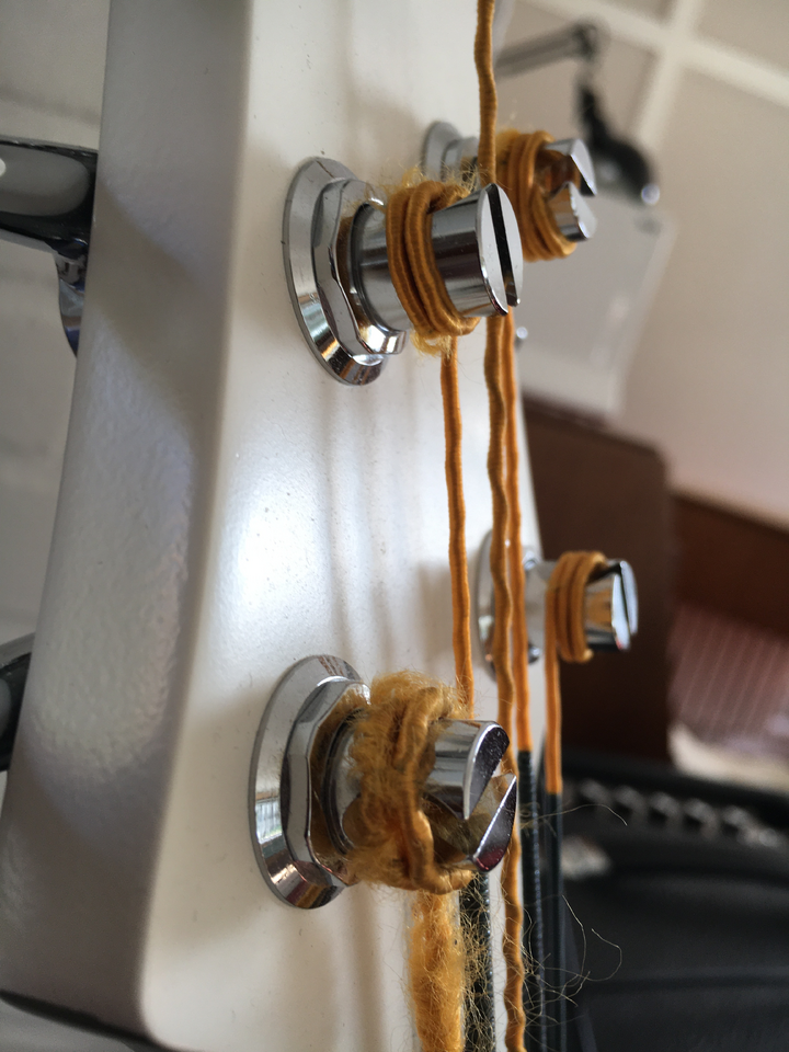

So sind die Wickelungen bei meinen beiden Instrumenten:
Der Anfang der Saite wird von der aufgewickelten Saite auf dem Tunerkopf nach oben geschoben. Bei den dünnen Saiten dürften etwa 4-8, bei den dicken etwa 2-4 Wicklungen draufpassen, bevor man übereinander wickeln muss.

Meine Tuning Pegs haben einen Durchmesser von 7,8 mm, also einen Umfang von 24,5 mm (Danke, Archimedes!).
Das bedeutet: zwei Wicklungen des dicken Teils, dann etwa eine Wicklung des mitteldicken (roten) Teils ... und etwas vom dünnen (roten) Teil der Saite ...
Mit Glück kann ich so wickeln, wie bei deinem ersten Bildchen, @crystalgreen.
Allerdings: du hast round wounds. Meine weibliche Intuition sagt mir, dass Flat evtl. schneller bricht, insbesondere wenn ich mit dem Hipshot Extender zwischen E und Drop D hin- & herschalte?
Das Gute ist aber schon mal, dass die TI Saiten wesentlich flexibler sind als meine LaBellas ... welche mehr wie Stahlstäbe sind und weniger wie Kabel :-)

Die TIs sind schon deutlich anders als die Pyramid. Aber eine Wicklung mehr auf der Achse ist völlig problemlos.
