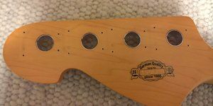

Wie im Sandberg Thread bereits angedroht (https://www.bassic.de/threads/der-sandberg.14807811/page-121) bekam mein California nun die leichten Alu Mechaniken von Sandberg.

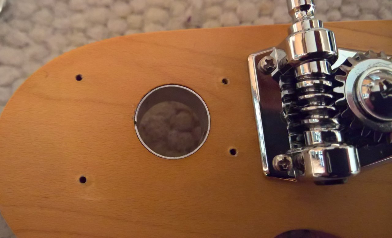

Die original Mechaniken haben ein 18mm Bohrloch, die leichten Alu Mechaniken benötigen jedoch nur 17mm :-(

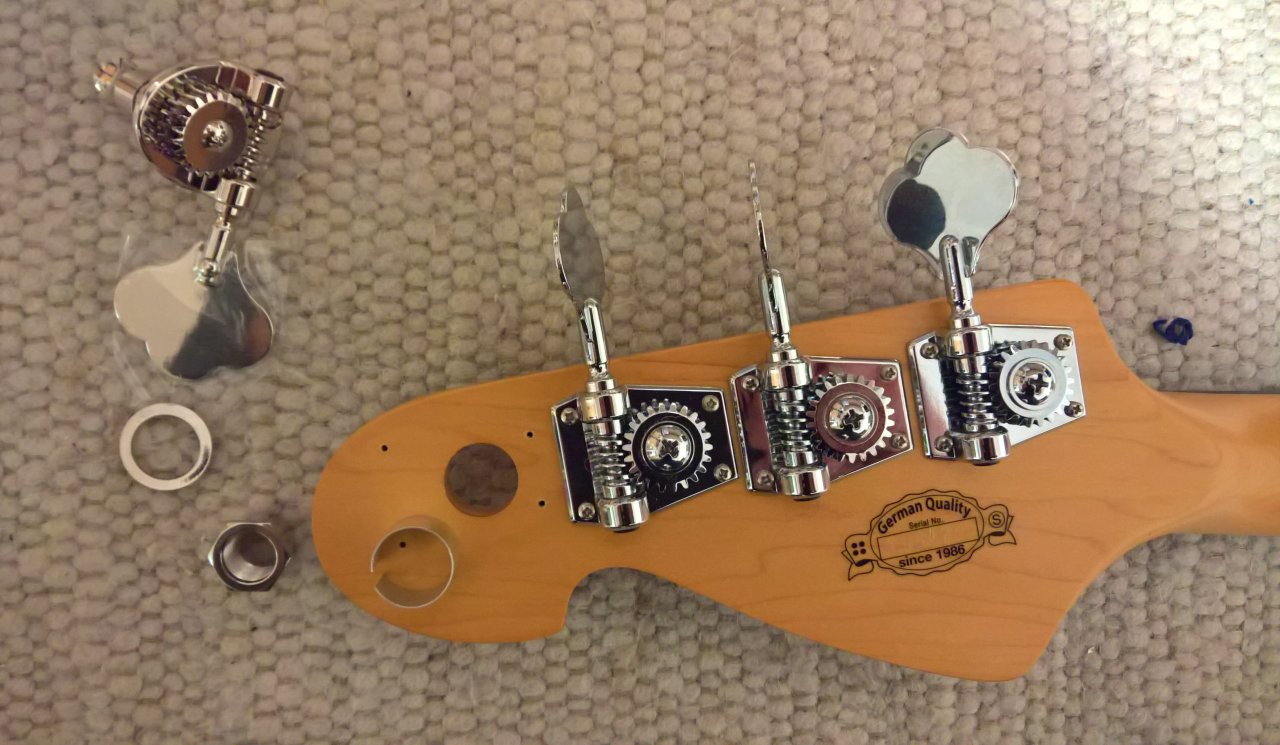

Holzdübel einleimen und neu bohren erschien mir zu aufwendig. Nach längerem hin und her hab ich mich für selbst gefertigte Reduzierhülsen entschieden.
Dazu hab ich mir aus einem 0.5mm Alublech einen Streifen in der Dicke der Kopfplatte herausgeschnitten.
Durchmesser x 3,14 ergibt die Länge für einen passenden Steifen den ich über einen Rundholzstab passend gebogen habe.
passt! :-)

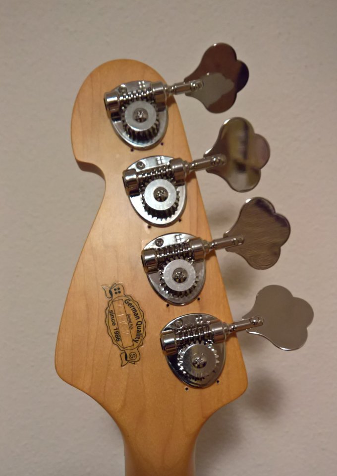

die neuen Bohrlöcher sind angezeichnet
...fertig.

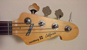

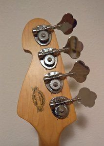

Die Gewichtsreduzierung an der Kopfplatte von rund 170 Gramm macht sich extrem bemerkbar.
Mit einem glatten Gurt bewegte sich vor dem Umbau der Hals unweigerlich Richtung Boden. Ohne einen rauen und breiten Ledergurt war da nix zu machen.
Nun pendelt sich der Hals mit einem glatten Gurt Preci-mäßig waagerecht ein und mit einem rauen Ledergurt bleibt der Hals wo er soll ohne am Gurt zu ziehen.
Im Nachhinein ärgert mich nur, dass ich die Umbauaktion nicht schon viel früher gemacht habe.
Die noch sichtbaren Bohrlöcher verschließe ich bei nächster Gelegenheit mit Hartwachs.
