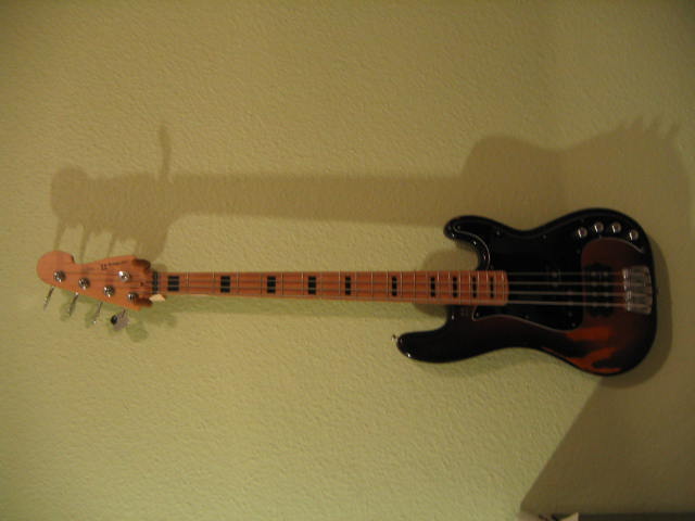

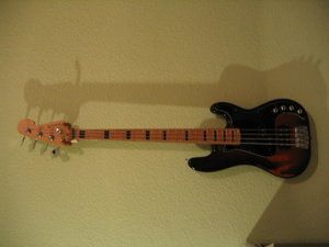

Mir ist irgendwie in den Sinn gekommen meinen vorhandenen Sandberg California PM umlackieren zu lassen.Er hat zwar ein schönes Tobacco-Sunburst finish soft aged dass mir aber nicht mehr zusagt!

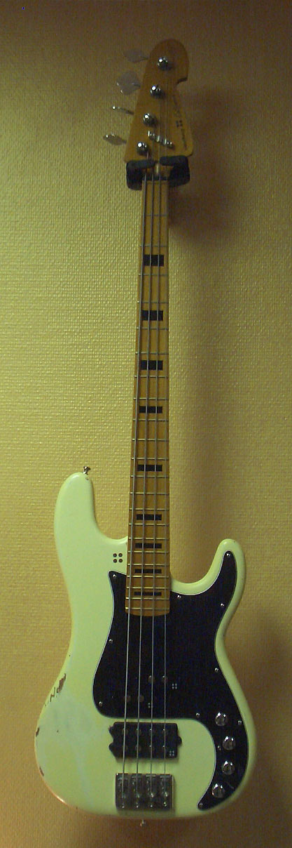

@don!Creme.

Anbei zwei Pics einmal das jetzige finish und dann ein Beispiel Sandberg-California!
Danke für die Tipps,Martin

Naja,hab schon einen kleinen Fuhrpark mit diversen Marken wenn ich einen gebrauchten Sandberg nach meinen Vorstellungen finden würde dann müsste der jetzige gehen!Weswegen ich aber an dem Teil so hänge ist die Konfiguration:Preci-Body,Jazz-Hals Maple mit Blockinlays.Lässt sich unglaublich easy spielen und trotzdem noch schön pfundig!Warte im Moment auf Antworten von Sandberg und Guitarfinishing!

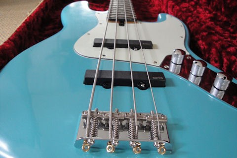

also mit der Lackierung ist es so eine Sache. Da ich jetzt schon ein paar Bässe selbst gebaut habe, musste ich mich auch mit dem Thema Lackierung beschäftigen. Ich wollte die Lackierung selbst durchführen, sonst wäre er ja nicht "selbst gemacht".
Da ich die Bohrung für die PU´s versemmelt habe (Bohrung kam hinten raus.... bleibt aber unter uns) war schnell klar, dass der Bass deckend lackiert werden muss. Ab in den hier ansässigen Sprayerladen und Spraydosen gekauft.
Die ersten Ergebnisse waren so lala, bei Zwischenschliff kamm dann auch mal die Grundierung wieder raus usw... als ich dann dem Chef dort erklärt habe was ich vorhabe hat er mir ander Aufsätze für die Dosen mitgegeben und das Ergebnis war gleich um Welten besser...
Hätte sich nicht am Rand der Dose feiner Farbnebel abgeschieden, was am Schluß mit einem großen Tropfen auf die Oberfläche niederging, hätte man vermutlich gar nicht schleifen und polieren müssen...
Am Schluß sah das so aus:
...ist nicht perfekt, aber selbstgemacht:stolz:
Ob ich das jetzt mit einem Sandberg machen würde....hmmm ich weiß nicht... aber ein Trost bleibt: man kann immer wieder abschleifen....:-)

Die Farbe ist sehr fesch und schaut sehr sauber gearbeitet aus!:lechz:
Was ist das für eine Farbe?
Könntest du vielleicht ein bisschen mehr beschreiben wie du vorgegangen bist? Mich würde interessieren:
-) Körnung Schleifpapier
-) welche Grundierung (Marke)
-) Lackiervorgang (im Freien, Werkstatt, verhindern von Staubaufwirbelung, welche Düse)
-) hast du als finale Schicht noch mit Klarlack überzogen?
-) wie hast du am Ende poliert?
Sorry für meine vielen Fragen, aber ich bin lackiermässig ein Noob.:I
Ich würde gerne meine langweilige schwarze Stingray-Kopie mit dottergelber oder seafoamgreen Lackierung aufpeppen.

Also wenn der Stingray schon deckend lackiert ist, reicht's wenn Du mit nem 240er papier den Lack anschleifst. Grundierung kannste Dir dann sparen - hat er ja schon ;-)
Das ganze dann im (staubfreien) Keller aufgehaengt (ne kleine Latte in die Halstasche schrauben) und 2 Schichten nass in nass sprayen - aber aufpassen, dass es keine 'Rotznasen' gibt - sonst musst Du wieder schleifen....
Bei ner handelsueblichen Spraydose ist meistens kein Klarlack noetig - sind ja 1-Komponenten-Lacksysteme...
Polieren war bei mir nicht noetig, kann man aber nach dem aushaerten des Lackes mit Auto-politur machen...
Bevor ich allerdings dem ersten Bass zu Leibe geruckt bin, hab ich man an ein paar Teststuecken geuebt B)
Gruss
Achim
  • #18
Genau...
Mir reichen 2 Dosen locker fuer einen Korpus... Da bleibt immer noch was ueber ;-)
