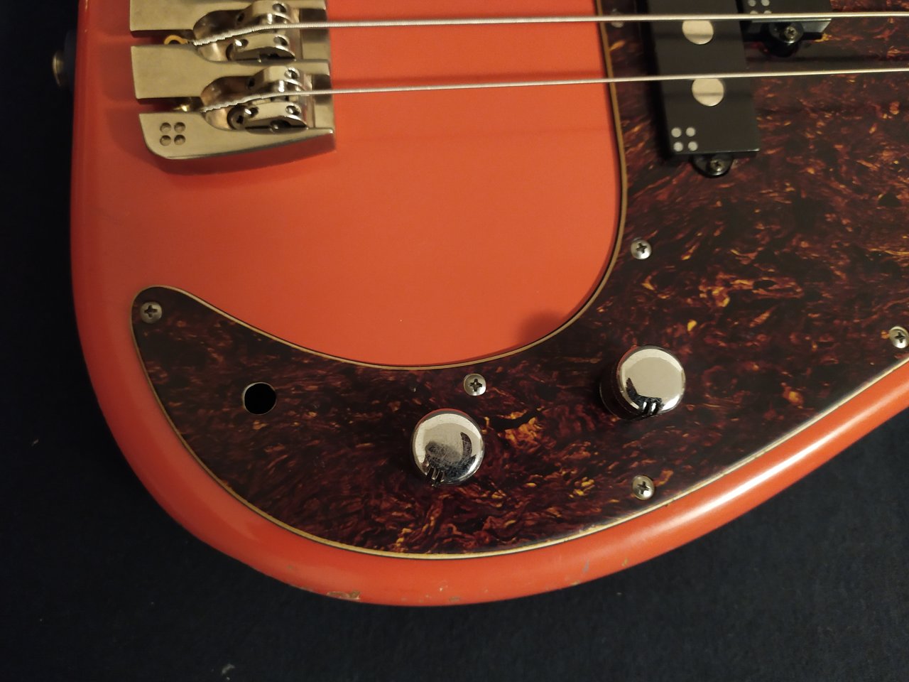

Ich habe mich nun endlich entschlossen, meinen VS4 komplett auf passive Elektronik umzubauen.
1.
Der verbaute Delano PU mit knapp 6KOhm liefert nicht gerade ein starkes Signal. War mir gar nicht so präsent, da aktiv wie passiv kein Pegelsprung mit der aktiven Elektronik vorhanden ist. Jedoch nichts wildes, was man nicht mit dem Gainregler ausgleichen.
Evtl teste ich bei Gelegenheit den P Bass PU von Tonerider.
2.
Was mach ich mit dem übrigen Loch im Pickguard? Ich suche noch nach einem passenden kleinen Aufkleber. Ideen?
3.
Da das Pickguard nur mit 12 statt wie beim Vorbild mit 13 Schrauben fixiert ist, fehlt in der Nähe des Tone Potis besagte Schraube, was das PG abstehen lässt. Vermutlich muss ich im Efach ein Stückchen Holz einleimen um genügend Material für das 13te Bohrloch zu bekommen.
Den schwachen PU und das abstehende Pickguard hab ich bei meinem 2ten (noch mit aktiver Elektronik) VS4 auch.

2.
Könntest da eine buchse rein montieren.
Oder du besorgst dir ein einen dritten potiknopf
und hast dann halt einen schein-poti dort.
Könntest den einfach auf einer von innen
herausstehende schraube befestigen.
Ja, da muss noch ein schräubchen hin.
Ein 13.
Die sind wohl abergläubig bei Sandberg :-)
Wenn kein holz darunder ist für die kleine schraube -
was einleimen,
oder aber eine 3,5 - 4 cm holzschraube nehmen
und am boden des e-faches einschrauben.
(vielleicht gibts das ja auch mit linsen-kreuz-kopf)
Du könntest für das dritte loch ein poti-Drehknopf einbauen um zwischen Serie und parallel schalten zu können oder du besorgst Dir ein pickguard mit zwei Löchern

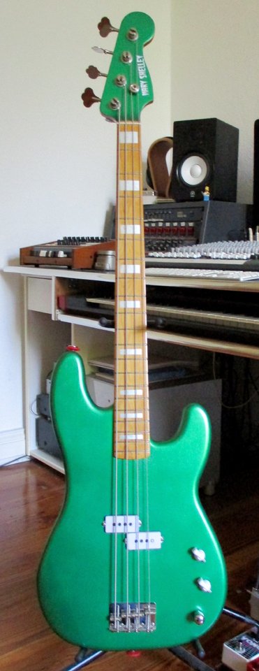

mein frankenbass ist auch komplett passiv. chickenheads sind je 1x c-switch und 1x varitone. der lautstärkeregler ist push/push um zwischen den beiden hin und her schalten zu können. funzt und fetzt.
Wäre ich in Deiner Situation, und mir würde der Bass passiv dann 100% gefallen, dann würde ich ihm wahrscheinlich ein neues Pickguard spendieren.
Ich kenne mich mit den ganzen Sandberg Modellen nicht aus: gibt es den Bass auch ab Werk passiv, mit 2 Potis und Seitenbuchse? Dann sollte das doch passen, oder ggf. eins vom Electra?
Du kannst natürlich auch eins anfertigen lassen. Da kannst Du die Poti Lage und auch Löcher für die Schrauben frei wählen. Ich hab gerade meinen zweiten Auftrag bei SBB-Guitars losgetreten und kann die wärmstens empfehlen. Hab beim ersten eine Papierskizze hingeschickt (wäre ja auch ein guter Weg die Lage der neuen Positionen von Potis und Schrauben am Bass zu checken) das war fabelhaft. Jetzt gibt es ein schwarzes Pickguard für meinen Fender Precision Special (aktiv mit 4 Potis und Seitenbuchse). Kostenpunkt ab ca. 55,-€ für Precision Bass Größe.

Vermutlich wird's ein neues PG mit zwei Potilöcher. Vielleicht ist das dann auch stabiler und ich kann auf Schraube Nr. 13 verzichten.
