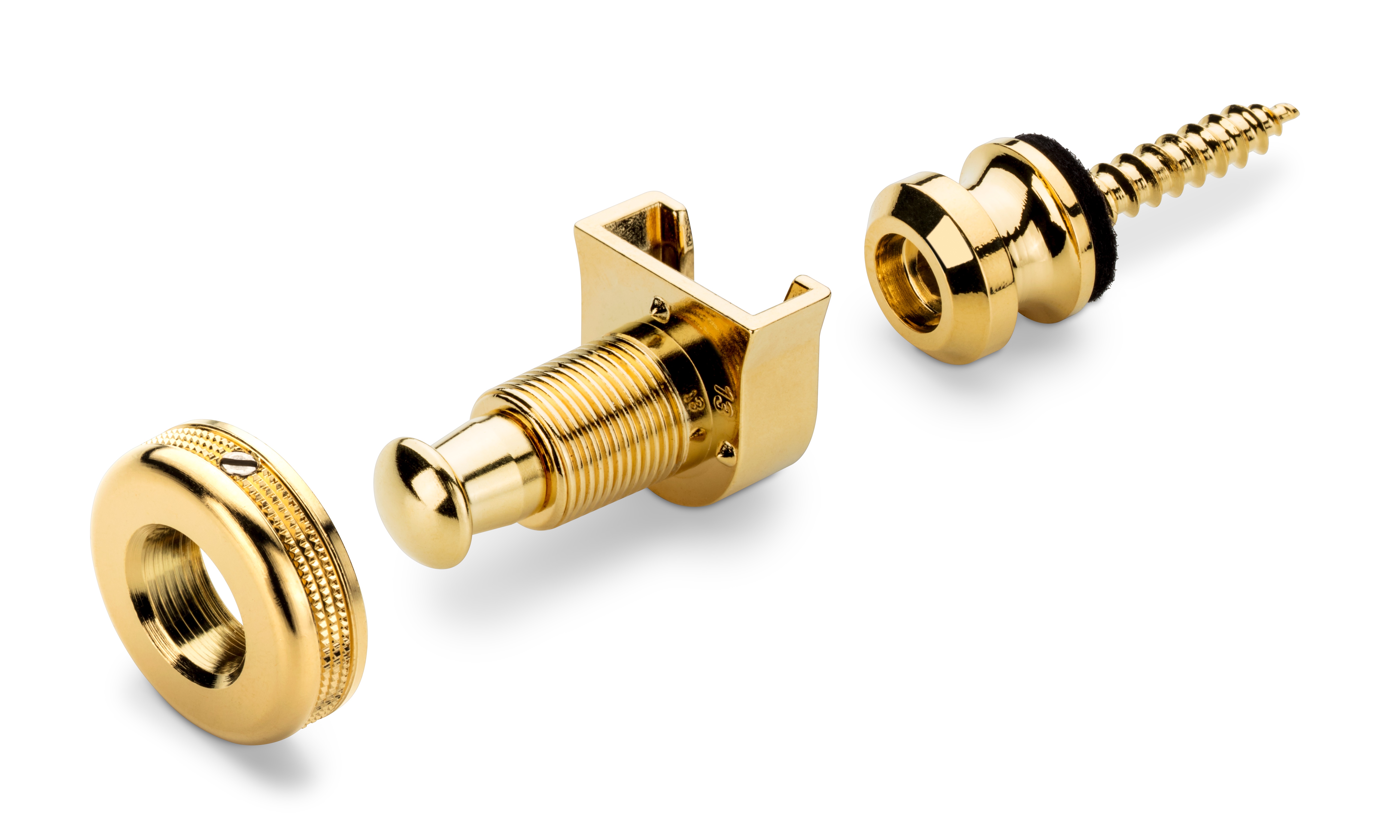

Da muss ich kurz nachfragen:
Das diese Schaller S-Lock M als Kopf der Schraube gleichzeitig der Pin ist an die man die Gurtsicherung einhakt, habe ich verstanden. Das ich deshalb nun nicht mehr die Originalschraube des Bodies nehmen kann ist natürlich schade.
"Fotzt" man sich also das Gewinde des Bodies aus, wenn ich die Schaller Schraubenpin-Kombination reindrehe?
Den Ausdruck habe ich zwar noch nie gehört und finde ihn auch etwas befremdlich, aber gut: Klar kann es sein, dass das Bohrloch im Body (von "Gewinde" würde ich eh nicht sprechen), dann neu "geschnitten" wird. Die Schaller mit integrierter Schraube lassen sich aber gut eindrehen und sind eigentlich sogar besser von der Schraube als das was früher oder "Original" verwendet wird. Darüber würde ich mir aber auch keine Gedanken machen. Man kann das ja auch leicht "fixen", wenn man wieder zurückrüsten will/muss.
Und bzgl. dem Abreiben: Wo genau reiben sich die Schaller ab? Am Schraubenpin oder am Gurtteil?
Das Problem ist mir nie aufgefallen. In all den Jahren nicht. Ich weiß nicht, was manche Leute treiben mit ihren Instrumenten, aber ich hänge mir meins um und spiele darauf. Dabei hat sich noch nie etwas abgerieben.
Und bzgl. Argumenten wie "hinstellen geht nicht mehr", "Transport im Koffer kann Probleme machen" usw. usf.: Wie oben schon gesagt, was ich hinstelle kann umfallen, weshalb ich entweder gleich auf den Bode lege oder eben in einen Gitarren-Ständer stelle oder in der Pause gleich in den Koffer zurück. Außerdem nutze ich ein Gator-Gigbag was an der Unterseite extra einen Ausschnitt für Straplocks hat.
Auch diesem Problem kann ich nicht folgen. Bin da ganz bei dir.
In meinem Fall spricht aktuell nur noch das etwaige ausfotzen des Gewindes bzw. das Abreiben des Pins/Gurtaufnahme.
Wo ist das Problem? Wenn es hält, hält es. Wenn nicht mehr: Zahnstocher. Wenn das auch nicht mehr hält, gescheiter "Dübel" rein und neu bohren.
Edit: Die Strap Locks von Fender sehen aber so aus als ob die noch mit einer einzelnen Schraube ausgliefert werden. Wäre das dann nicht das perfekt Produkt?
Du meinst die? Sind ja wie die alten Schaller. Ich hab die auch schon gekauft. Wobei Du da aber auch genauso gut Harley Bentons kaufen kannst, oder Allparts ;)

  • #34
Das sind noch die alten.
Die neuen werden ja mit folgendem Satz beworben:
"Diese neuen revolutionären S-Locks beinhalten einzigartige einteilige Gurtpins aus härtestem Stahl und doppelte Wandstärke"
Ob der Stahl da jetzt besser/härter ist...ich kanns nicht sagen.
Hatte mal das System von HB,und da öfters die Mutter überdreht und das Gewinde hat sich verabschiedet am Gurt,ohne es übertrieben zu haben beim anziehen.
Das war dann natürlich richtiger Mist.
Ob das jetzt harter Stahl war...kam mir nicht so vor.:-)

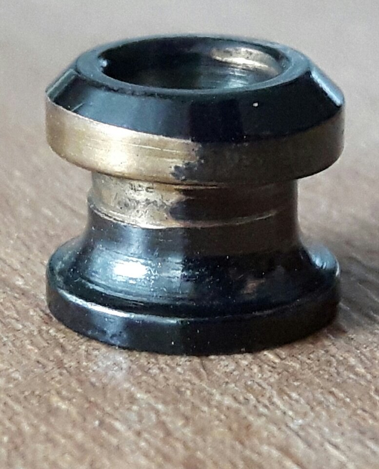

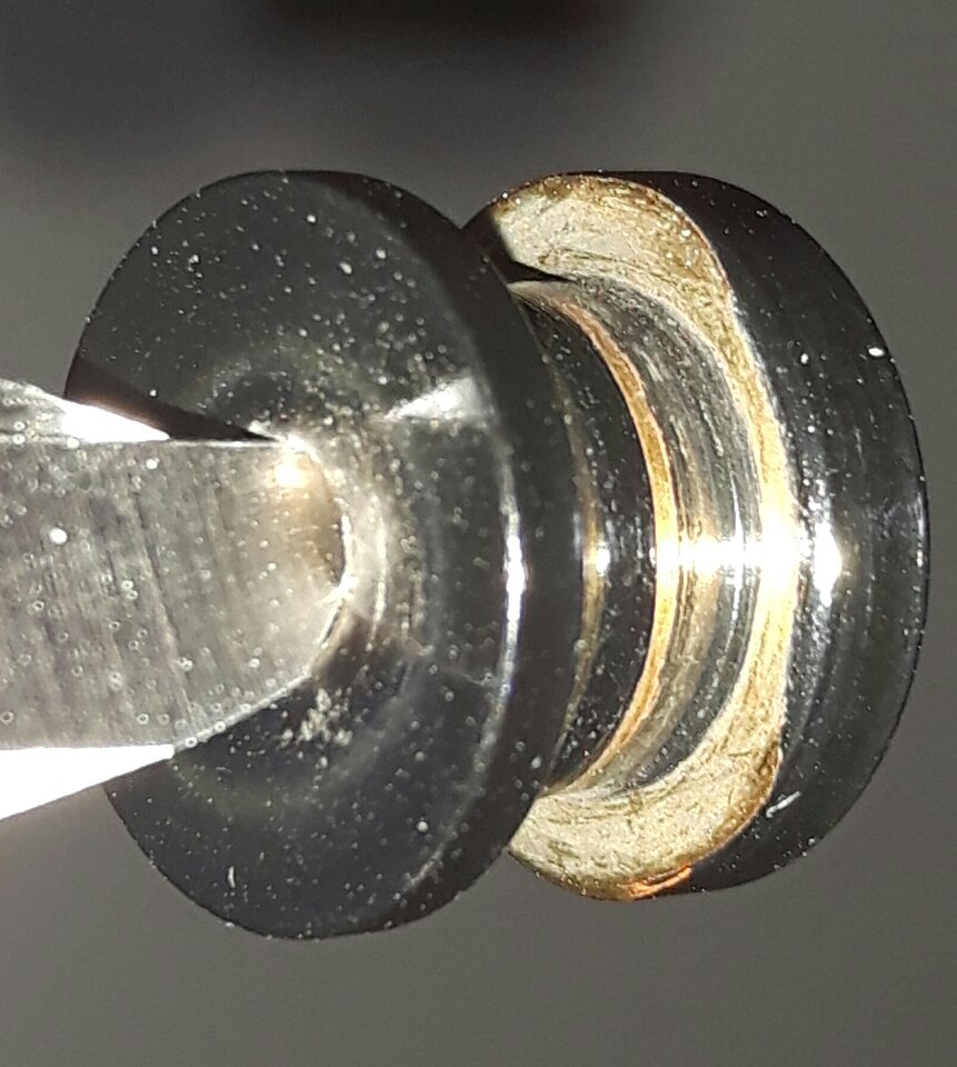

  • #35
Das passiert mit Lack wenn man da immer wieder dran scheuert
Es geht nicht nur um den Lack, wenn ich es richtig verstanden hab....
Wenn es nur der Lack ist, dann is das klar.
Aber es hieß doch, dass sich das Material abreibt und dadurch mehr "Spiel" entsteht und es quietscht, oder?
Reaktionen: aBaxxi
  • #39
Meine schwarzen Schaller sahen nach 20 Jahren auch so aus... die chromigen aber nicht :gruebel:
Sieht fast so aus, als wären die empfindlicher.
Reaktionen: aBaxxi
