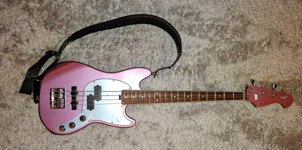

Sieht besser aus. Wobei der Burgundi mir so auch noch nicht gefällt. Aber ich hab auch keine bessere Idee ;-) Der schwarze ist sehr cool geworden

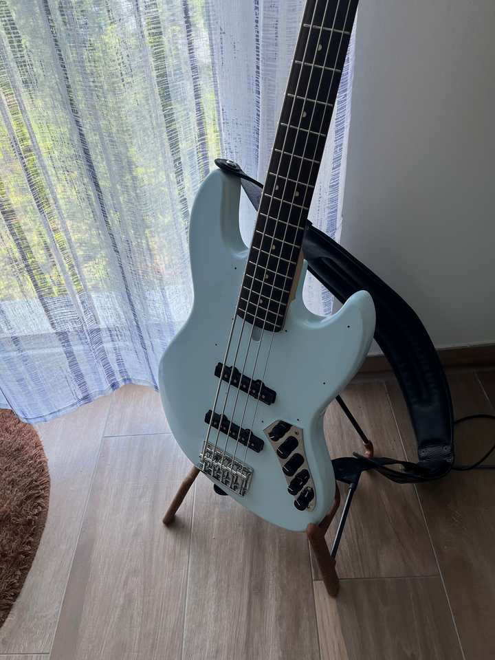

Ich sitz am gleichen Thema. :) Mein Sire sollte ein neues Kleid bekommen. Jetzt steht er ein paar Tage oben ohne neben mir wenn die Löcher nicht wären würde ich ihn am liebsten so lassen... :)

Ich sitz am gleichen Thema. :-) Mein Sire sollte ein neues Kleid bekommen. Jetzt steht er ein paar Tage oben ohne neben mir wenn die Löcher nicht wären würde ich ihn am liebsten so lassen... :-)

Ja, "Burgundy Mist".
Ich fand die Farbe anfangs unendlich kacke, und habe jeden ausgelacht, der diese Farbe hat. Und dann fand ich die Farbe immer cooler, weil lustig.
Und jetzt habe ich den Bass hier und finde die Farbe absolut super! Und ich bin ein Kind des 80er Undergrounds, also Schwarz ist eigentlich bunt genug für mich.
Auf de Pics kommt es nicht richtig rüber, aber Burgundy Mist hat was - und mit dem metallic SIlber isses plötzlich sehr edel!

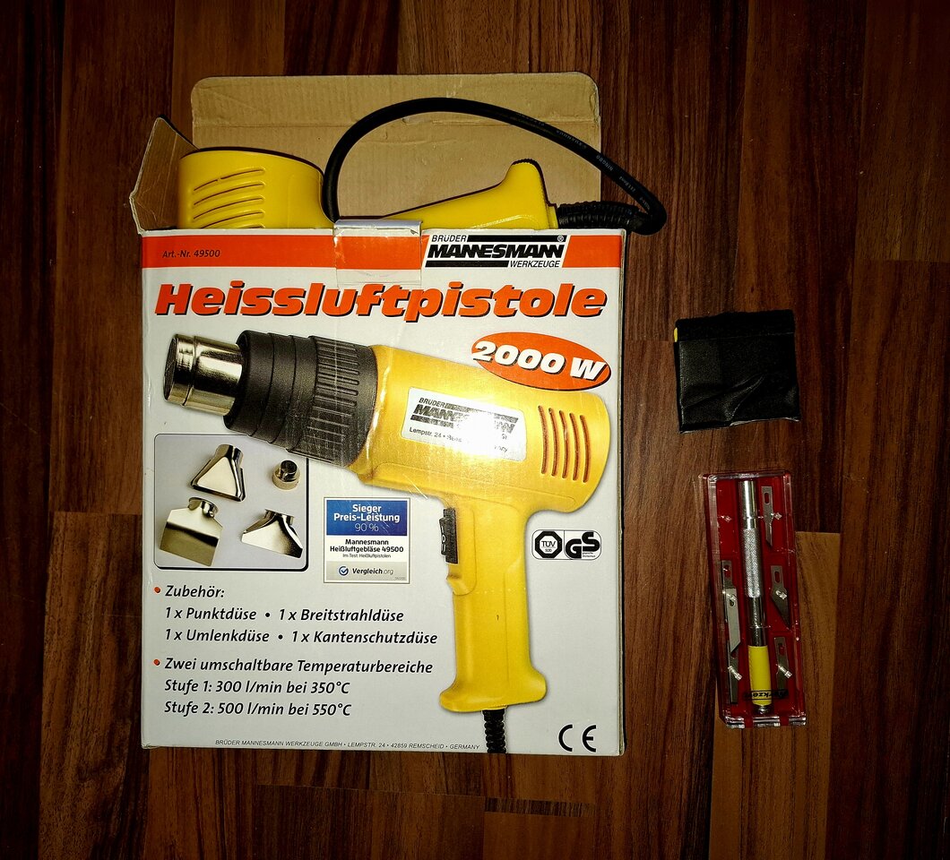

Wichtigste Werkzeuge:
* scharfer Cutter
* Heissluftpistole - da geht bestimmt auch ein Föhn. Die Folie verträgt wirklich sehr viel Hitze (und wird dann weich)
* Ein Filzdingens. Das habe ich selbst gebastelt. Man kann damit nicht nur die Flächen blasenfrei streichen, sondern auch die Kanten schön machen.
Erkenntnisse:
* Unbedingt mehrere YouTube Videos anschauen, bevor du anfängst. Nicht alle sind gut, und jeder hat seine eigene Methode. Erklenntnisreich ist es, wenn YouTuber das Folieren von spitzen Winkeln, Kanten und Ecken zeigen - das ist am Schwierigsten.
* ich brauchte ein Paar Versuche, bevor ich den "Aha" Moment hatte.
* DARAUF ACHTEN, DASS WIRKLICH ALLES STAUBFREI IST!!! Kleine Staubfussel zeigen sich unschön unter der Folie. Pickguard und Untergrund unbedingt reinigen!!!!
* Erhitzt is das Material wirklich fast unendlich dehn- und formbar.
* Anfangs habe ich zu viel Material über den Rändern überstehen lassen, was dann später zu kleinen Falten geführt hat. Man muss ein Gefühl dafür bekommen, gerade bei spitzen Winkeln am Pickguard.
* Ich schneide meist zu, lege Pickguard auf die Klebeseite, streiche Blasen weg und drücke das leicht erwärmte Material sauber mit dem Daumen über den Rand, so dass es and der Rückseite verklebt. Dann streiche ich mit den Filzdinges über den erwärmten Rand, damit es schön glatt ist.
* Man kann das Material lokal abziehen und wieder aufziehen - für Korrekturen.
