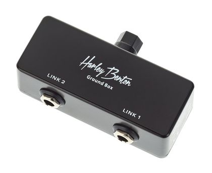

  • #49
Wenn das Erden Dein Brummen beseitigt, ist das hier Dein nächster Kauf:
Oh man ey.....aus meinem Mal eben nen Mischer kaufen, zwei Kabel reinstecken und loslegen.....wird mittlerweile der Aufbau eines Tonstudios...
Aber danke für den Tipp. Vielleicht liegt es tatsächlich daran. Kann es aber erst morgen ausprobieren 😏
  • #50
Probier einfach. Das Teil von HB kostet 14,90….
