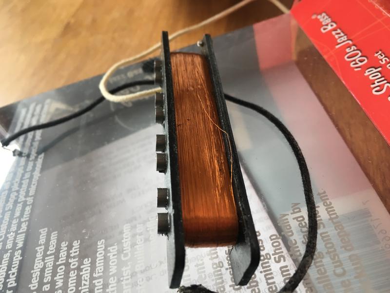

hallo,
Ich hab nen Pu mit schlechter Wickelung (siehe Bild). Hat dies Auswirkungen auf den Klang, Langlebigkeit? Kann ich das irgendwie fixieren?
Danke
Gruß
Ich würde den Pickup in Wachs baden.
Einfluss auf den Klang sollte die eine lose Windung nicht haben, aber falls der PU generell recht lose gewickelt ist, könnte er stark mikrofonisch sein.
Das glaub ich fast nicht. Schaut ganz gut aus, aber ein paar Stränge sind locker dran. Würdest du da mehr oder weniger ein Teelicht raufkippen?
Nein, Wachs im Wasserbad erwärmen, bis es ganz flüssig ist (etwas über 50 Grad), dann den Pickup für ein paar Minuten reinlegen, damit das Wachs die Wicklung durchtränken kann. Man braucht natürlich eine ziemliche Menge Wachs, um den PU ganz unterzutauchen.
Edot meint grad noch, falls der PU nicht mikrofonisch ist, muss das Wachsbad nicht sein. Die lose Windung stellt nur eine Gefahr dar, wenn man den PU ein- und ausbaut, dann könnte der Draht reißen. Im Instrument mit Kappe drüber wird da nix passieren.
Kann ich eigentlich den Draht auch mit nem wachspunkt ankleben, sodass es beim überstülpen der Kappe nicht eingeklemmt werden kann
Klar geht das. Dafür würde ich aber vorher den Pickup im Backofen auf 40 Grad erwärmen, dann hält das Wachs auch, wenn Du es nur draufträufelst.

Danke, hab den Draht jetzt mit nem abklebeband von 3m leicht angeklebt (das Zeug ist klasse, hält auf allen Oberflächen und geht überall total locker und ohne spuren weg - wird bei abklebearbeiten außen, also auf Putz verwendet). Die Kappe kann den Draht nicht mehr zerstören. Der Pu wird heute eingelötet. Melde mich wenn erfolgreich. Danke für die vielen hilfreichen Tipps
