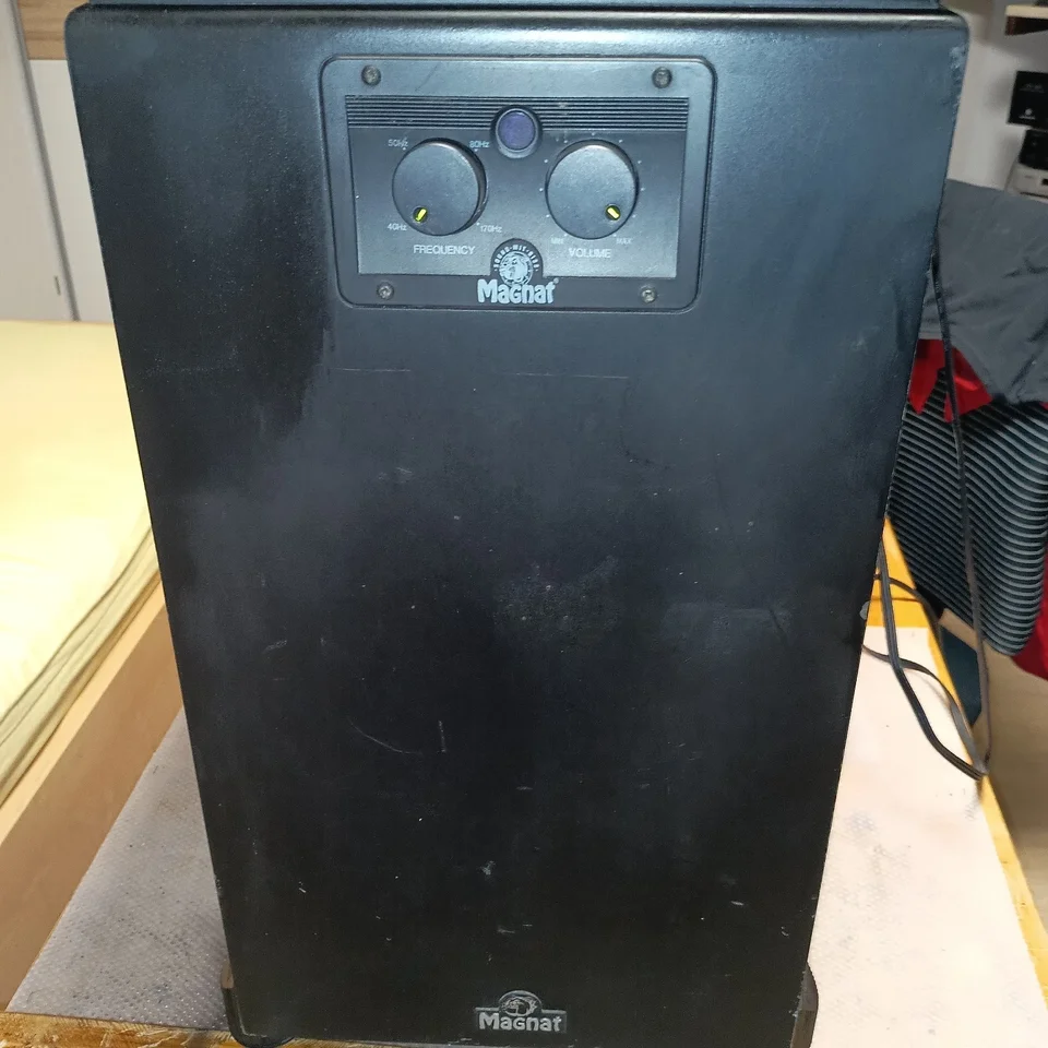

Meine Omega 380 sieht so aus (ist nicht das Original Pic, da der Sub noch in der Lagerbox steht):
Alle Subs haben diese Art von Lackierung, also nicht richtig matt aber auch kein Klavierlack.

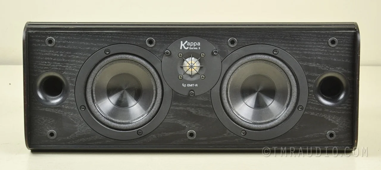

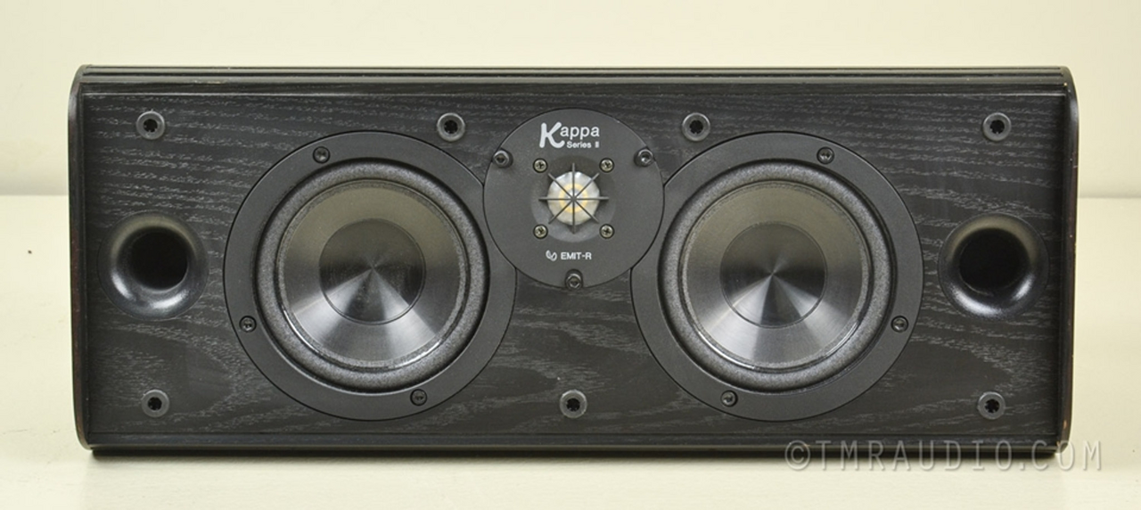

Die Kappas sind Schwarz mit ner sichtbaren Maserung, auch leicht glänzend.
Also so, in etwa:

Weiss jemand nen Trick, wie ich alte Boxen wieder im neuen Glanz (aber nicht zu glänzend) erstrahlen lassen kann?
Es geht um die Entfernung von Kratzern und leichte Schleifstellen, nix Wildes.
solche seidenmatten oberflächen sind halt einfach sehr schwierig unsichtbar zu restaurieren.
mein ansatz wäre, die kratzer mit autopolitur herauszupolieren.( tiefere kratzer allenfalls mit cyanoacrylat füllen und anschliessend planieren).
danach mit stahlwolle den glanz wegmachen oder alternativ/ergänzend - falls das ergebnis zu unregelmässig ist - mit einer hauchdünnen schicht seidenmattlack neu lackieren.

Bei dem Omega 380 will ich nicht so viel Mühe machen. Grund: ich werde da viel für verlangen...
Quasi irgendwas draufschmieren und gut is...

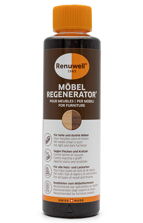

Gibt's bei Schüllenbach an der Budapester
Ha ... da bin ich quasi Stammgast! Ist bei mir um die Ecke...
Aber: das ist Farbneutral, oder? Ich würde gerne etwas Schwarzes, zumal zumindest die Omega sichtbare feine Kratzer hat...
Es ist eher braun aber färbt eigentlich nicht.
Der Lack wird leicht abgelöst und fließt wieder zu einer glatten Fläche.
Das Zeug haben wir schon in meiner Tischlerlehre benutzt, für mich immer das Erste um lackierte Holzflächen wieder aufzufrischen.
Kann man auch in der Wohnung anwenden ohne high zu werden.

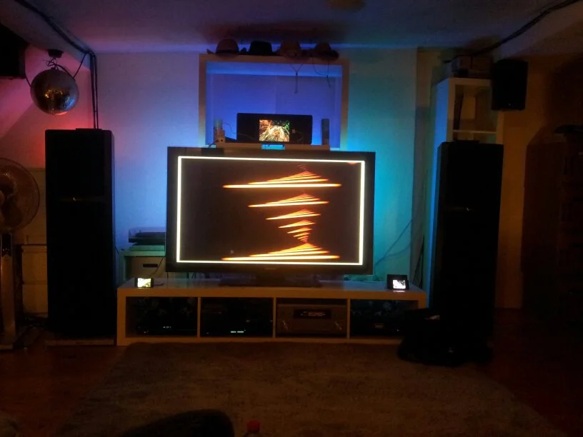

Kinderkram 8D
So sah's damals bei mir aus ... Party-Galore. Man sieht aber nur die 2x Kappa 90, Kappa Center und Kappa Rear (als Front/high)
Links und rechts standen dann noch die Nubert AW-1000. Hinten links/rechts zwei weitere Kappa 90, hinten zwei Kappa 80.
PS Irgendwie ist die Perspektive schräg, aber die Wohnung war ziemlich gerade, ehrlich. Aber damals habe ich noch gekifft, evtl liegt's daran :-)
