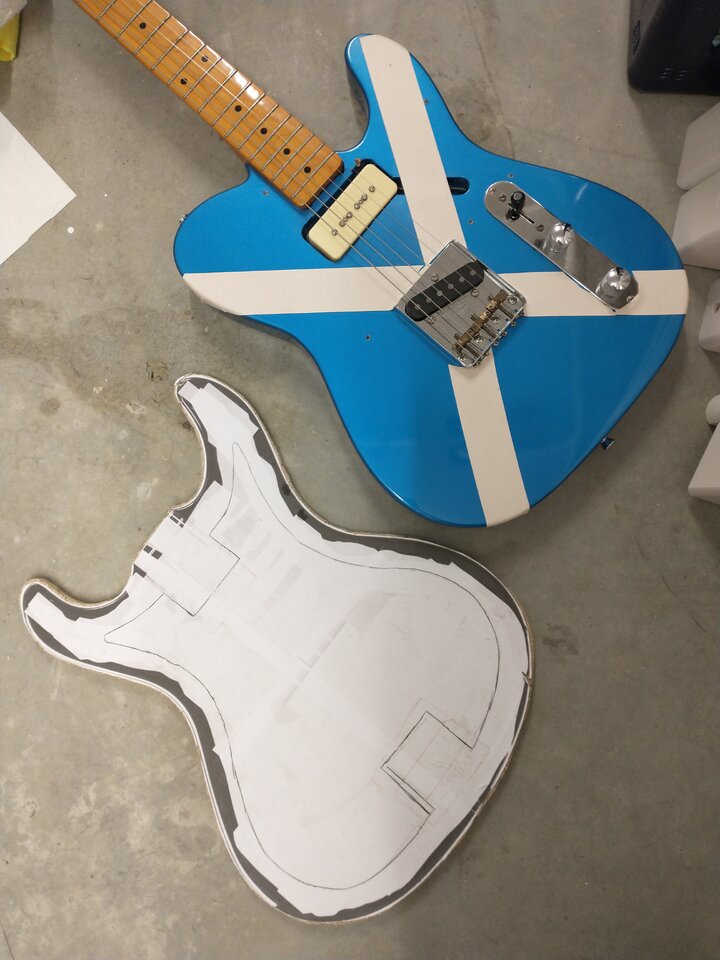

Hier mal ein Bild meiner Schablone (auf MDF, ist vielleicht nicht optimal aber denke mal stabil als Anzeichen- und ggf. Fräshilfe (Pickups). Die Markierungen auf dem Papier sind tendenziell zu ignorieren; nur dass der Rahmen dann ca. 1" Dicke haben wird hab ich mal eingezeichnet grob, um zu sehen, wie sich das macht. Die Tele (Scotscaster) liegt daneben, um die Größe anschaulich zu machen.
Was meinst Du mit "ggf. Fräshilfe"? Zum Fräsen des Korpus baut man doch die Schablone doch überhaupt erst. :nix:
Auf den ersten Blick sehe ich da schonmal eine solide Kopflastigkeit auf Dich zukommen. Das spricht sehr für einen dünnen/schmalen Hals aus möglichst leichtem Holz mit noch leichteren Mechaniken.
@Bass-Fred also ich hatte es mir so gedacht, mit der Schablone zum Einen die Korpusform anzuzeichnen, aber auch beim Aussägen der Form die Schablone oben drauf zu spannen. Falls ich die Zargen via Fräse begradigen will (also keine Handarbeit mit Raspel/Feile), würde ich die Schablone ggf. auch drauf lassen. Zum Ausfräsen der Pickups würde ich die Schablone mit Pickuplöchern versehen und sie so als Führung benutzen. Für den Halsfuß (bei dem ich eh von der Schablone abweichen muss, weil ich den länger unter den Hals ziehen will) passe ich dann die Schablone auch noch an, denke ich.
Kopflastigkeit: Könnte sein, ja. Die Kopfplatte wird kleiner als bei Fender und ich wollte eh leichte Tuner verbauen, also welche mit 'modernen' kleinen Wirbeln. Mal sehen, welche es werden.
