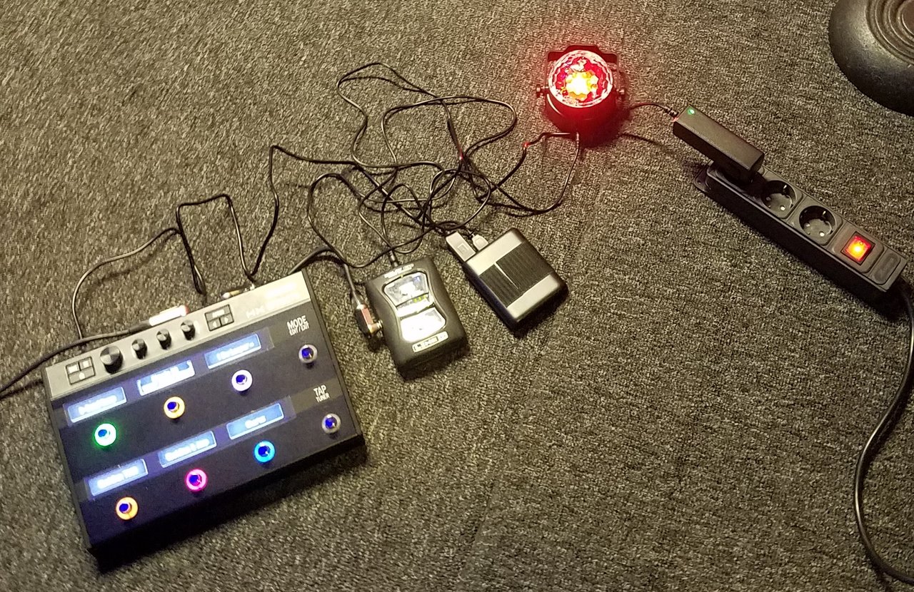

Bodenpreamp mit Sendeanlage (ok und Licht):
Sorry etwas Offtopic, aber ich konnte nicht anders.:D
