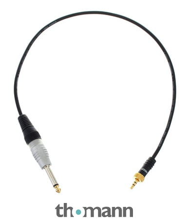

Ein solches Kabel

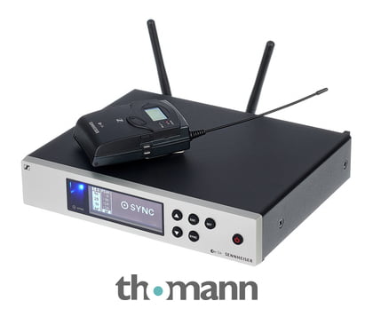

ist für eine Sennheiser ew 100 Funke.
Wie löte ich ein solches Kabel selbst?
Pinbelegung? Welcher Draht am Stereo-Stecker kommt am Mono-Stecker wohin?
Danke im voraus!
Schönen Tag noch!
Heißt das jetzt auf gut deutsch:
Links und Rechts vom Stereo-Stecker werden am Mono-Stecker zusammen auf "+" gelegt?
Ich muss nochmal nachfrage, ich steh' irgendwie auf dem Schlauch:
3,5-mm-Stereo-Stecker
6,3 mm Mono-Klinkenstecker, unsymmetrisch
Du willst den Bass darüber fahren, ja? Dann Spitze und hinterster Ring auf Masse, also den Schirm und mittlerer Ring auf Signal.
Das wäre dann "L" und Masse des Stereo auf Masse Mono
"R" des Stereo auf "+" Mono
Richtig?
