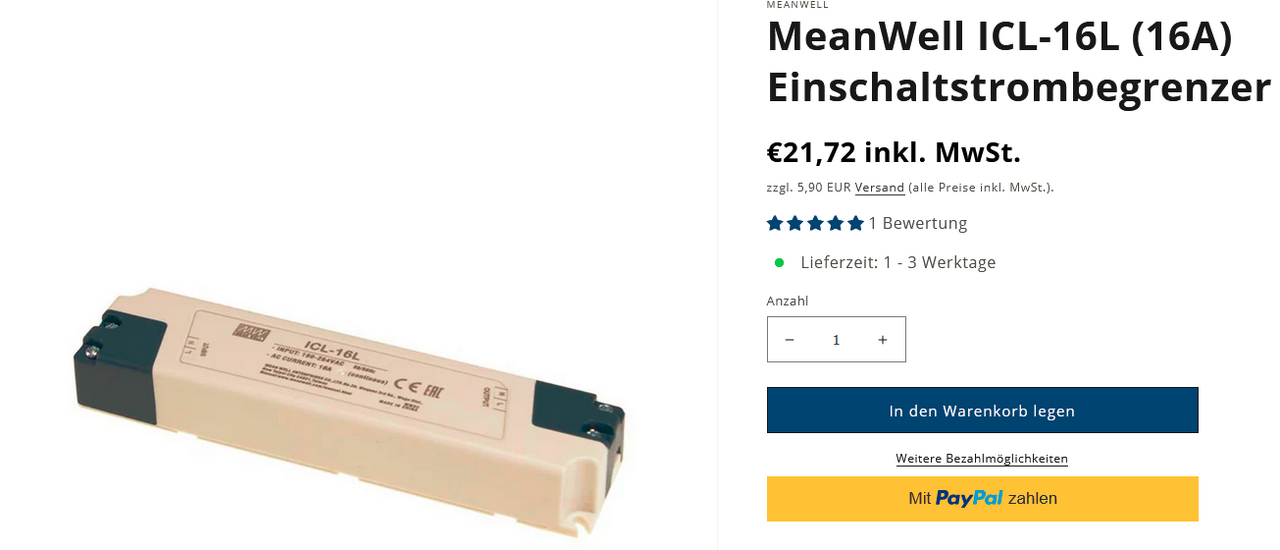

Gerade mal das Netz durchgesucht und festgestellt, dass es die Meinung gibt, dass ein "Sanftanlaufmodul" oder "Einschaltstrombegrenzer" immer NACH dem Schalter sitzen muss, damit das Modul selbst mit eingeschlatet wird und nicht schon vorher unter Last ist. Könnte man ja in den AMP basteln - Platz ist da genug.
Aber
Ist das richtig so mit dem "mit einschalten" ??? Ich weiß, jetzt driftet es ab aber interessant ist es schon...

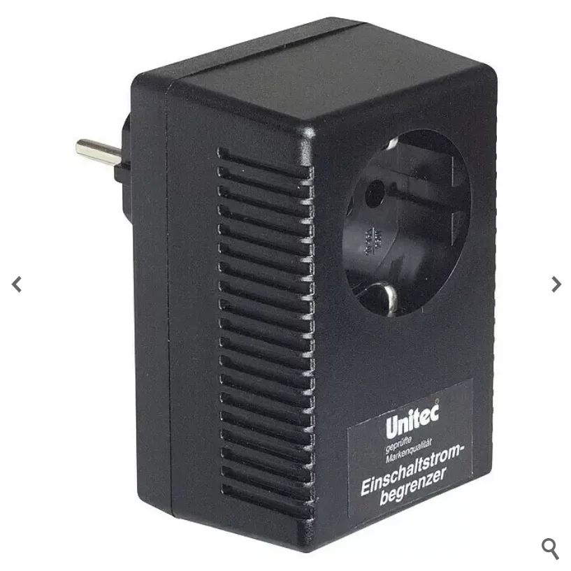

Also schöner als die Kisten aus dem Baumarkt finde ich dann schon so Kabelmontagen ... damit Könnt eich mir ein kurzes Verlängerungskabel bauen und immer mit in die Tasche packen ... oder direkt dazwischen ins Netzteil.
Direkt in den AMP gebaut wäre mir aber fast lieber ... von MARKBASS am liebsten. ;-)
So ein Schnullie ... echt mal. Das sollte doch vom Hersteller ordentlich gemacht werden.
Ganz normal bei günstigen bzw. primitiv entworfenen Netzteilen, da fließen beim Einschalten schonmal 50A an einer AC Phase. Wenn der Sicherungsautomat nicht träge genug ist, fliegt das Ding halt raus. Wird aber in den letzten Jahrzehnten glücklicherweise immer mehr beachtet, auch bei Consumer-Produkten. Markbass wird das natürlich nicht einbauen, aber man kann das Ding ja selber im Gerät zwischen die Kaltgeräte-Buchse und das Netzteil klemmen.

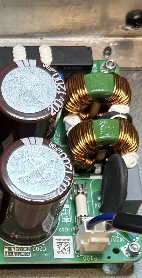

Rechts die schwarze Scheibe:
Reaktionen: hightone, aBaxxi, claudio und 2 andere

Der sitzt nach dem Schalter, ist im Augenblick des Einschaltens noch hochohmig und begrenzt den Strom, durch den niedrigen fliessenden Strom wird er heiss und damit niederohmig und lässt nach 1-2 Sekunden die volle Leistung durch.
