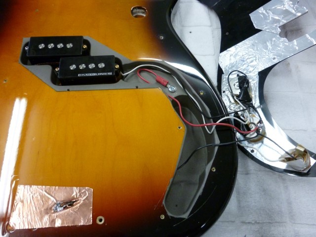

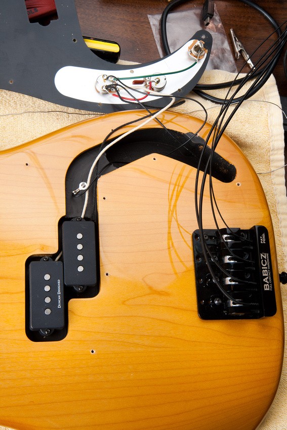

Vor allem: Wie will man den mit Masse verbinden?
Diese geschraubte verbindungsstelle zusätzlich mit dem lack zu überpinseln könnte sicher nicht schaden.
Aber es geht natürlich auch anders:

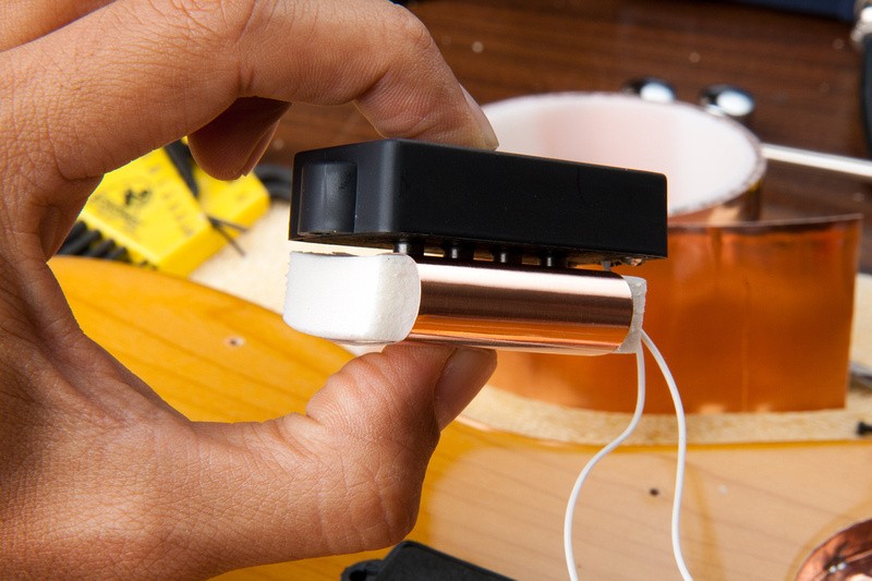

… Ich arbeite gerne mit dünner Kupferfolie, vor allem, weil sie sich auch gut löten lässt. Wenn man davon einfach nur zwei Stücke übereinanderklebt, heisst das noch lange nicht, dass da eine vernünftige Verbindung zustandekommt. Die Klebeschicht leitet nämlich nicht. Daher wir später, wenn alles sauber ausgekleidet ist, mit dem Lötkolben und Zinn für eine 100%-Verbindung gesorgt.
Rockinger bietet jetzt eine Abschirmfolie an, bei der der Kleber angeblich leitfähig ist.
http://www.rockinger.com/index.php?cat=WG899&product=07301&sid3=2385f9a26944491ffd396f2515316dfa

Ein Tonabnehmer wollte erst nicht, bis ich festgestellt habe, dass der Lack die beiden Pole am PU berührt hat. Als ich den dann an dieser Stelle wieder abgekratzt hatte, funktionierte alles wieder wunderbar.
Sehr seltsam, das sollte kein problem verursachen ! ??
Bei extra abgeschirmten PUs wird das sogar mit einer folie gemacht, alle pole mit masse verbunden, damit das gelegentliche auftreten von geräuschen beim berühren der finger unterbunden wird.
