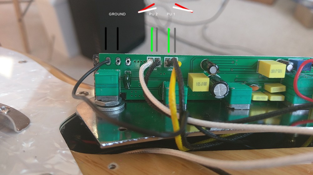

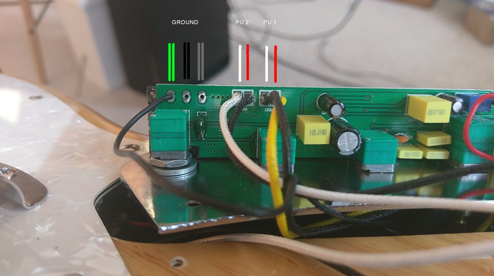

Ich besitze seit einiger Zeit ein Sire Bass, den v7. Im heimigen, muggelligen Zuhause bei Zimmerlautstärke, bei der man ein Stecknadelfall hören könnte, sind mir leider die noisigen Pickups nicht aufgefallen. Nun ein bisschen lauter oder im Proberaum hört man es dann doch schon. Frage ist also, ob jemand Erfahrung mit einem Tonabnehmerwechsel gemacht hat. Ins Auge sind mir die DiMarzio Area J DP249 gefallen. Von der Größe her müsste ich die Pick-Up Aussparung im Bass selbst etwas erweitern. 0,1-0,2mm
DiMarzio konnte mir allerdings mit dem Verbau an der Elektronik-Schaltplatte der Elektronik nicht weiterhelfen. Bisher gibt es ja für jeden Pick-Up zwei Lötstellen. Die DiMarzio kommen da Noisecancelling/Noiseless durch ihre Beschaffenheit mit 5 Kabeln pro Pickup!
Folgende Bilder hatte ich mitgeschickt (Anhang). Man kann wahrscheinlich erkennen, dass mir Elektroniken nicht geläufig sind. Bin also auf eure Hilfe angewiesen!

Falls dieser Pickup dann nun also Zuspruch findet, wie würdet ihr diese an der Elektronik-Platte verbauen?
Alternative: Fender Jazz Noiseless? (müsste ich die Abmessungen mal nachschauen). Gibt da auch mehrere Pickups. Wie ich sehe, bisher nur mit zwei Anschlüssen pro Pickup.

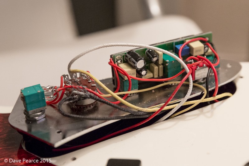

2. Thema: Poti-Knopf. Ich habe für die Blend-Regulierung der Pickups keine mittige Position. Der Stift im Potentiometer hat nach oben und unten ein Spiel (Luft) von 0-0,25mm! Er rastet nicht ein. Wenn ich den Stift allerdings nach ganz oben ziehe, kann ich die mittige Position wieder finden.
Das ist generell nicht schlimm, wenn das Rauschen der Pickups nicht wäre. Ich könnte also damit leben, wenn die Pickups nicht rauschen. Was mir ein wenig Kopfzerbrechen bereitet, ist die grüne Elektronikplatte selbst. Ich sehe bisher kein Weg (bzw. habe ich keine Erfahrung oder Wissen), welcher Potentiometer das ist bzw. wie ich diesen Tauschen könnte. Ich habe auch gesehen, dass jmd. die grüne Elektronikplatte abgesägt hat und hier einen größeren, herkömmlichen Poti verbaut hat (Anhang 3, Quelle: www.basschat.co.uk Dave Pearce). Hier wäre also auch ohne Probleme der Pickup-Wechsel möglich (da wahrscheinlich jedermann bekannt, mir nicht).
