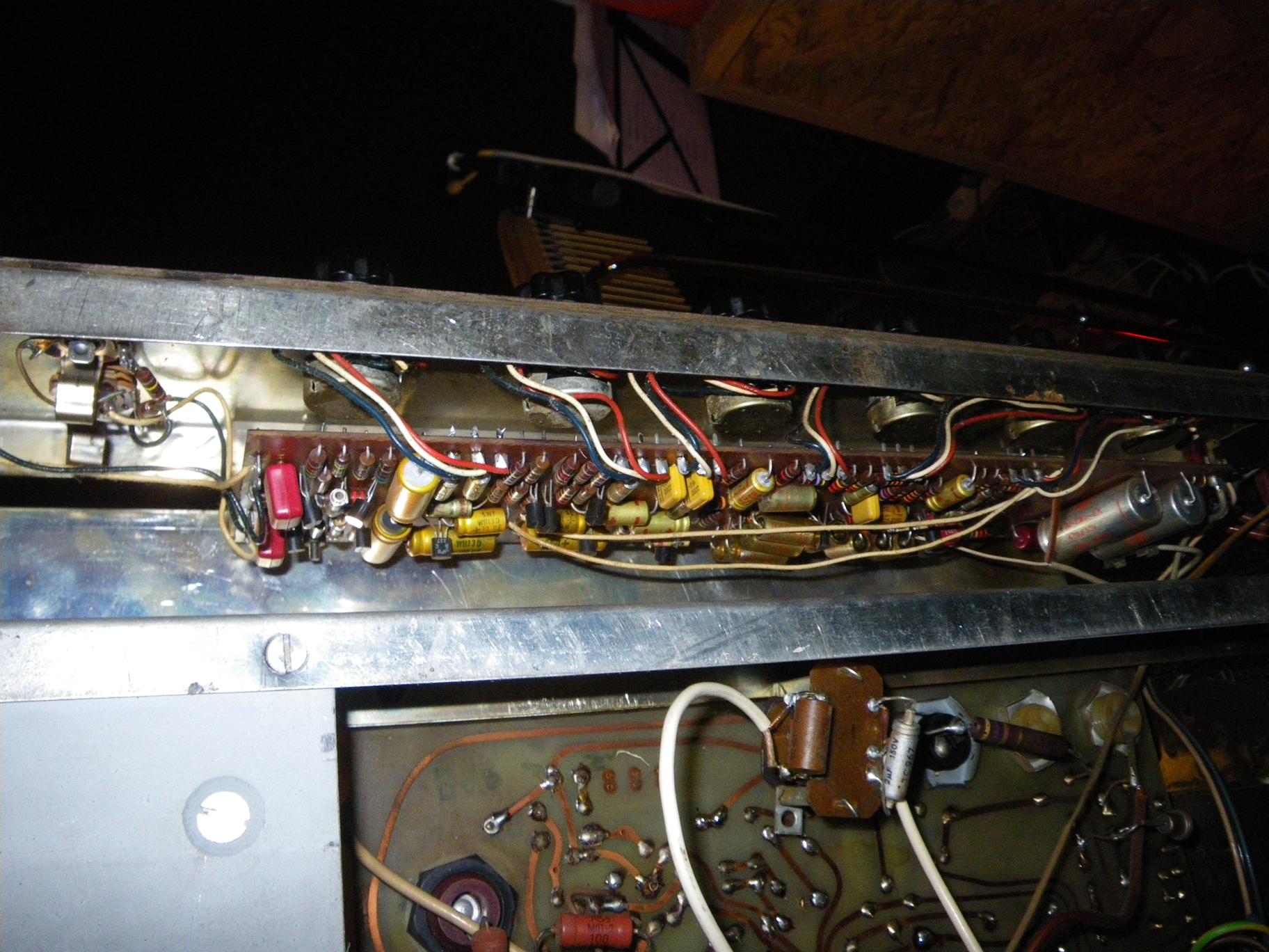

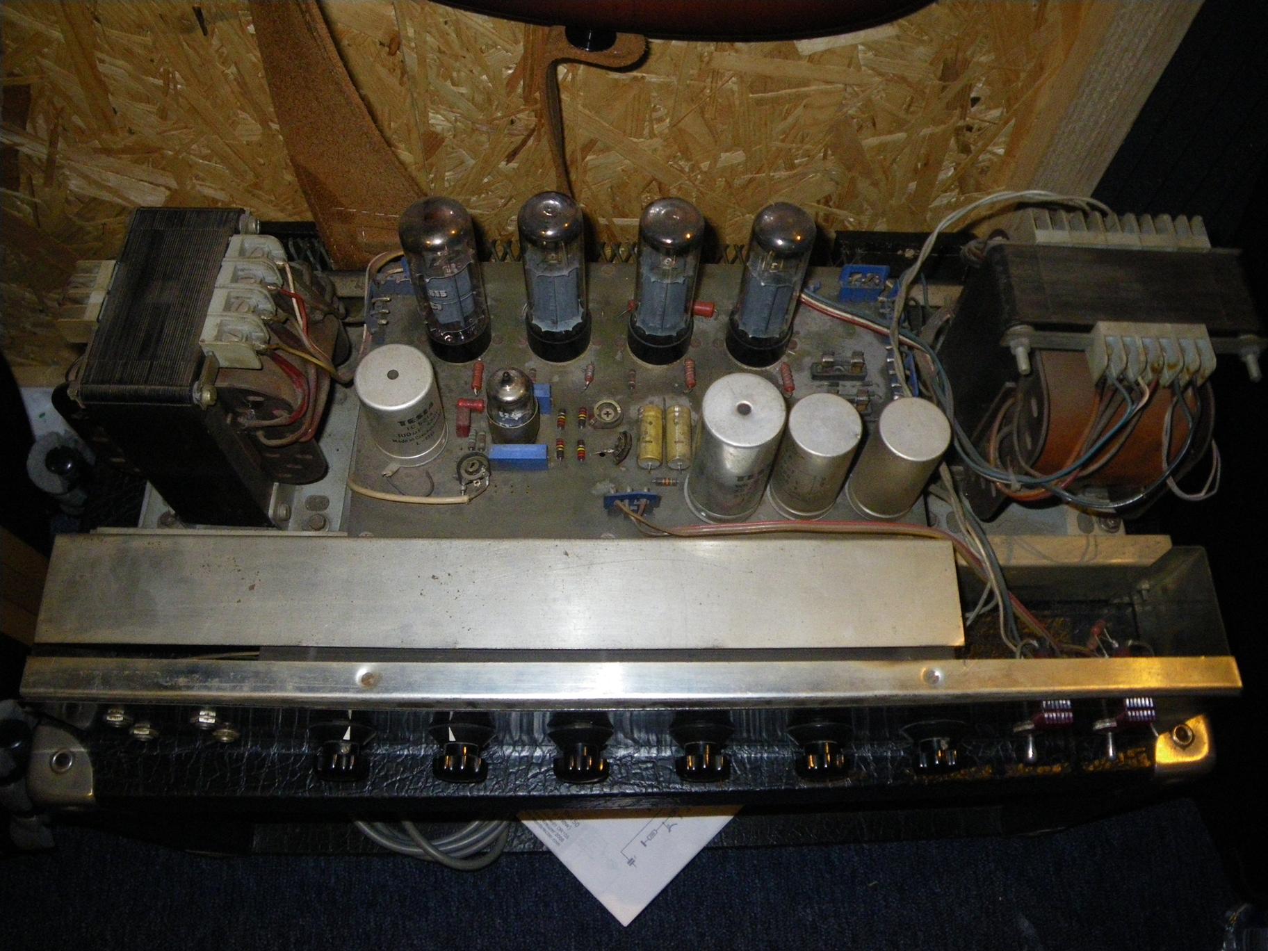

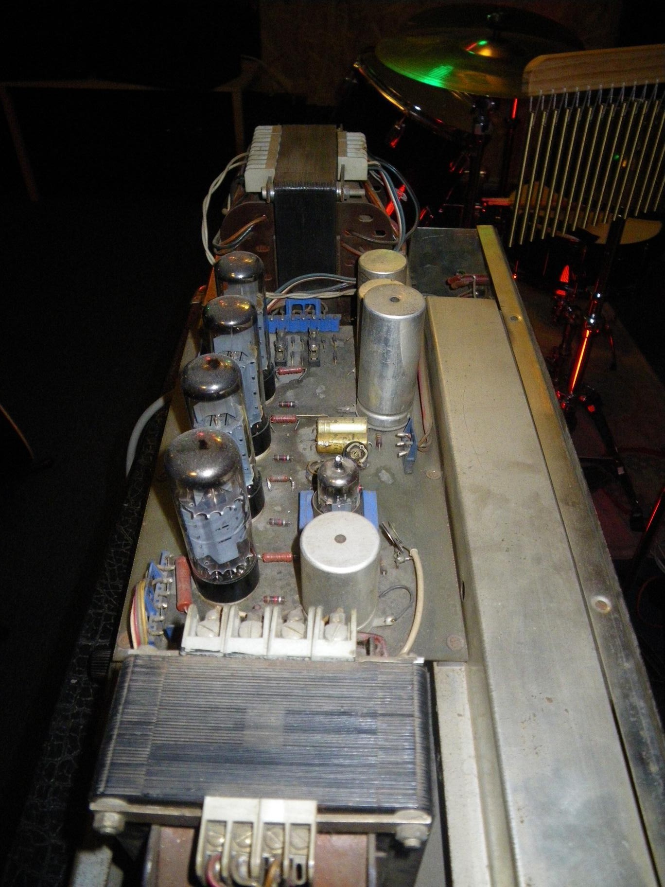

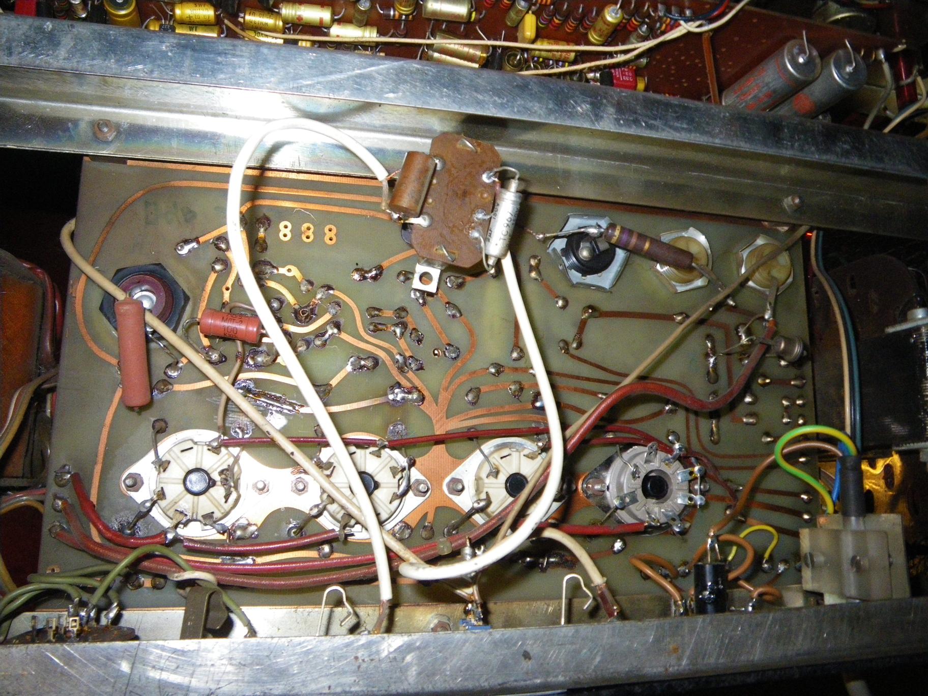

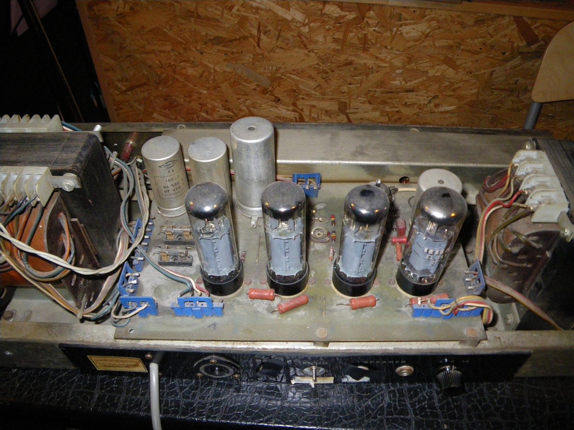

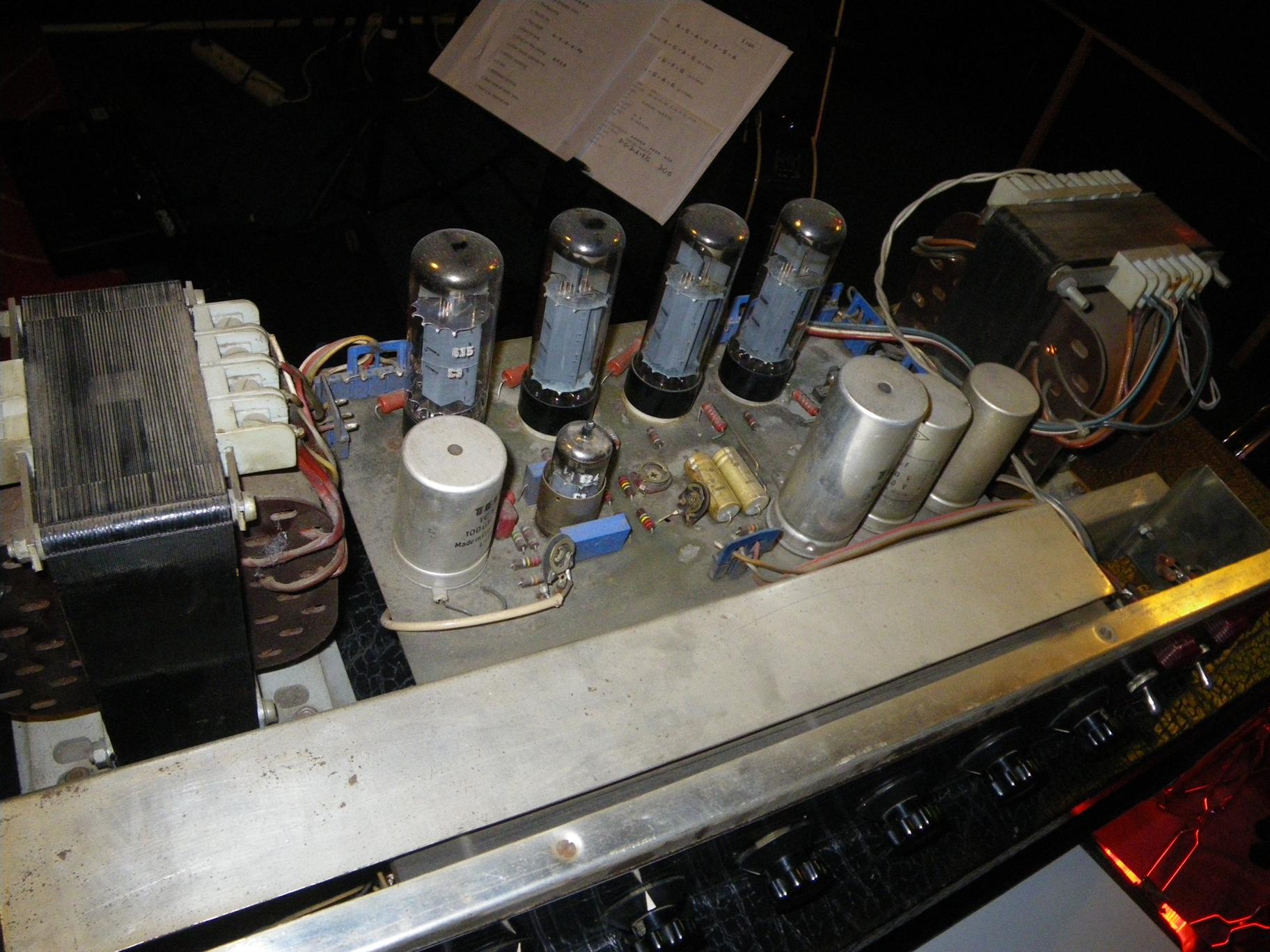

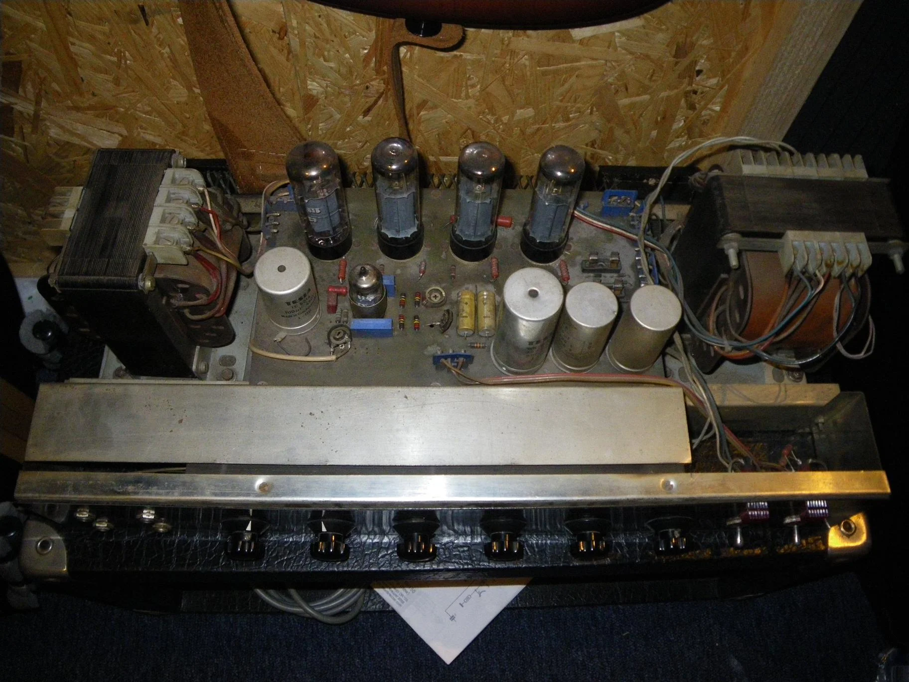

So, ich habe mal ein paar Fotos vom Innenleben gemacht.
Wenn jemand Interesse hat, bitte melden. :kaffee:

  • #25
Da waren die Konstrukteure wohl auch eher Bastler...
Reaktionen: cfortner und beate
  • #27
...das wollte ich auch schon fragen.
Jedenfalls sieht der Conqueror genauso bastelmässig aus wie der BG100 aus ca. 1976 mit 2xEL34 und 800V Kamikaze-Schaltung. Hatten wir in einer längst aufgelösten Band. Nicht nur das Schaltungsdesign als auch die elektrische Sicherheit (primär und sekundäre Spannungen über die blauen Stecker) und der hochgelegte 2. C für die Anode nur mit Gewebeband und Schnellbinder unter dem Trafo fixiert. Ist beim vorliegenden Amp ja mit Print-C's auf der Platine gelöst, von daher o.k.
Standy-Schalter war auch nur ein 250V- StandardSchalter der weit über der zul. Spannung betrieben wurde.
Lege da mal ein besonderes Augenmerk drauf. Ich bin sonst nicht übervorsichtig. Aber neben der Trans-Vorstufe eigentlich der Grund warum ich den damals nicht mehr reparierte.
Norbert
