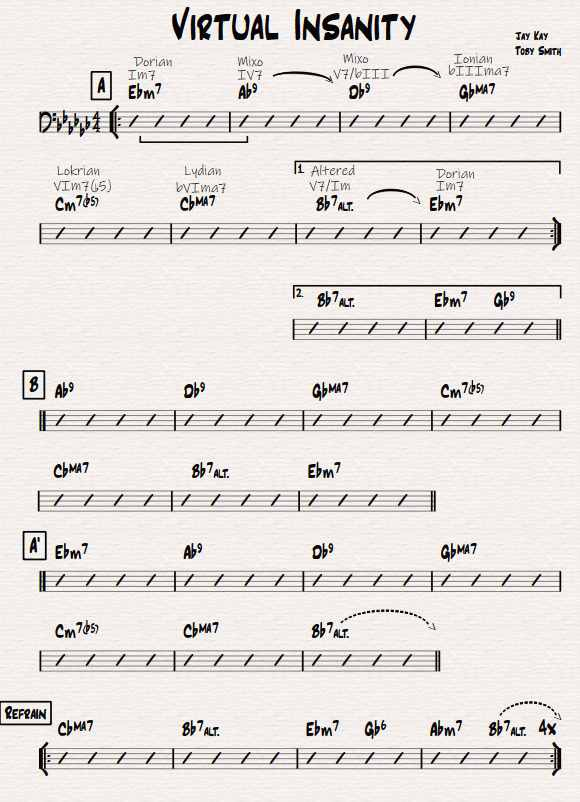

Zunächst singt er den Song in einer AABA Form wobei der letzte A Teil ein Takt kürzer ist.
Der B Teil ist harmonisch gesehen gleich wie der A Teil, nur fängt er mit der Harmonie des zweiten Taktes des A Teils an.
Ich habe die Analyse des A Teils komplett auf Eb Moll bezogen. Es werden die üblichen Chordscales verwendet (siehe Grafik).
Pfeile geben quintweise Auflösung nach unten an und die Klammer im ersten Takt gibt einen IIm7 V7 Bezug an.
Die gestrichelten Pfeile weiter unten geben einen Trugschluß an.
Ui, mega, danke! Das fasst alles ziemlich gut zusammen. Aber eine Frage hätte ich dazu: wieso steht über Ebm7 jetzt „dorian“, wenn es die 1. stufe einer Äolischen Molltonleiter ist?
Eine Molltonika kann verschiedene Charaktere haben.
Im7 IV7 ist eine typisch Dorische Kadenz.
So zum Beispiel in "It Ain't Necessarily So" ist die Tonika Gm7 auch Dorisch.
Ebenso in "Mas Que Nada" ist die Molltonika in eine Im7 IV7 Kadenz eingebunden.
In Molltonart ist natürlich Aeolisch (=Natürlich Moll) und Melodisch Moll die häufigste Wahl für die Tonika.
Aber auch Phrygisch und Dorisch kommen als Tonika-Sound ab und zu vor.
