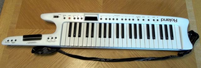

Lieber Klavierspielen üben und die Synthbässe mit Keyboard selber spielen :-)
Kann ich, mach ich, in der Band steht mir ein
Roland AX 7 zur Verfügung, sehr gute Sounds gute
Taste praktisch ein mini Fantom, aber ... naja ist eben
stark Fernando Express verdächtig.

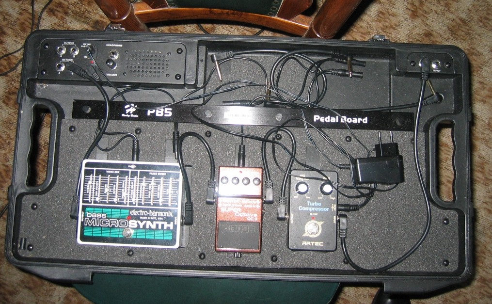

Das ist im Augenblick mein "Synthboard"
Vom EHX benutze ich nur die Filter, der Roland produziert die Oktave weil das Ding ein spitzenmäßiges
Tracking hat ( unbegingt den Guitar In nehmen, nicht den Bass In ) und der Kompressor ist auf totale Egalisierung eingestellt.
Das funktioniert schon ganz gut. Ich möchte aber gerne
so kantige, knochentrockene Magengrubensounds.
