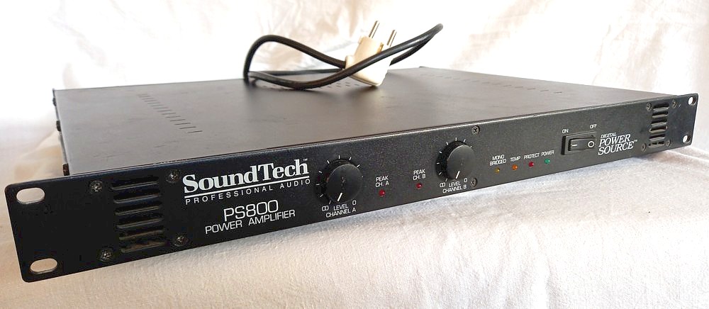

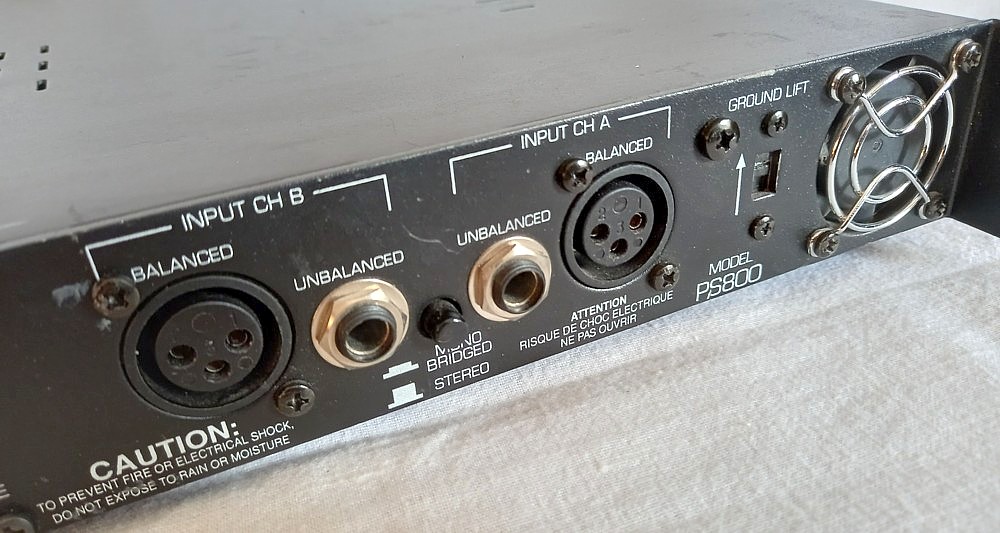

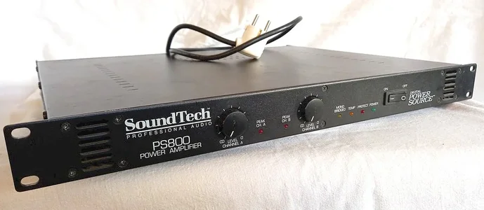

Zur Verstärkung von allerlei Geraffel wie Keyboard, Gitte und natürlich Bass im Homestudio nutze ich eine SoundTech PS800 Endstufe.
2 x 400 Watt, 1 HE, soweit alles prima.
Mein Problem: Nach einiger Zeit gehen die beiden Lüfter an; einer davon röhrt wie eine kleine Turbine...
Kennt jemand aus der geschätzten Schwarm-Intelligenz zufällig die Endstufe und hat eine Idee, welche Lüfter als Austausch geeignet wären?
Die anhängenden Bilder habe ich aus einer älteren Verkaufsanzeige kopiert - ich hoffe, das ist okay...
Dank vorab für eure Ideen!

Hallo Kasho, ich hatte die Enstufe mal und die kleinen 40mm Lüfter gegen 40mm Noctua NFM40 ausgetauscht. Totenstill wird der Amp nie wegen Strömungsgeräuschen durch Gitter und Kühlkörper, aber gefühlt etwa 10dB leiser. Das ist schon ne ganze Menge. Habe den Amp damals an Beate weiterverkauft. Solltest Du ihn zufällig Beate abgekauft haben, dann lass dir sagen: Leiser geht es nicht. Original sind die Werkslüfter der reinste Terror. Noctua Lüfter erkennt man am beigen Gehäuse mit Braunen Windflügeln.
Frag mich :-)
Ja, sie bringen einiges an Lärmreduzierung, zumindestens wird der Pegel von eklig auf erträglich reduziert. Ein Großteil der Lärmentwicklung kommt durch Verwirbelungen durch die Kühlkörper.
Da kommen Noctuas besser mit zurecht als der Rest des Marktes. Leider lassen sie sich das auch gut bezahlen.
