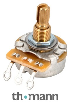

Werte Bassgemeinde !
Es gibt potentiometer mit speziellem kuvenverlauf,
also nicht wie üblich linear oder logarithmisch,
wie zb. das TAD CTS 250K 9,5 Spl Aud Metr Pot,
das es bei Thomann gibt.
In der beschreibung steht folgendes:
"Widerstandsverlauf: Vintage Audio Taper (30%)...
Widerstandsverlauf liegt zwischen einem Standard Logarithmischen
und einem Linearen Poti für ein natürlicheres Regelverhalten..."
Wer hat erfahrung mit solchen potis,
oder kann dazu was aufklärendes schreiben ?
Du kennst das sicher......es gibt Lautstarkeregler an Bässen die reagieren sehr zickig.
Du willst nur etwas leiser machen, bewegst den Lautstarkeregler nur einen Hauch ruckwärts und dein Signal bricht komplett zusammen.
Oder genau andersherum, du möchtest die Lautstarke geschmeidig hochziehen und auf den ersten mm' n hast du bereits 85% des Signals.( Wobei mich das bei bässen weniger stört, weil wenn, dann will ich nur dezent regeln und das natürlich im Bereich um das volle signal herum, allerdings kann ein solches Poti bei Amps ziemlich nerven.)
Da liegt es eigentlich nahe, ein Poti zu haben, das einen Verlauf bietet der sich genau in der Mitte befindet.
Einfach ausprobieren und Entscheidungen treffen.
