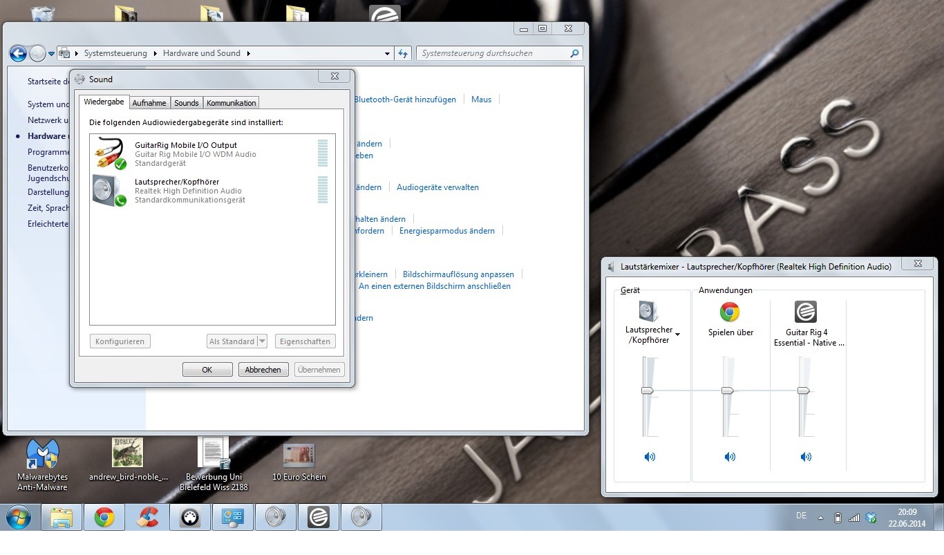

Bei den Windowseinstellungen wird GR Mobile angezeigt, das habe ich auch aktiviert (Standardgerät für Aufnahme und Wiedergabe). Darunter eben die Soundkarte des Rechners, die dann nur noch für Kommunkation aktiviert ist.
Ist das vielleicht Windows 8, wovon ich überhaupt keine Ahnung habe?:I
hier der Screenshot

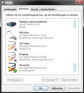

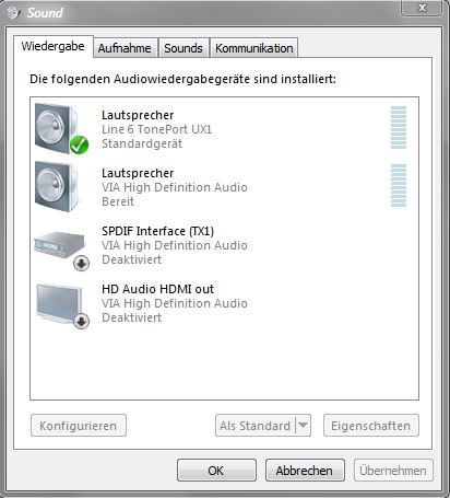

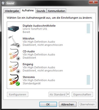

So sieht das bei mir aus, ich habe allerdings keinerlei "Kommunikation" bzw. Geräte dafür dran.
