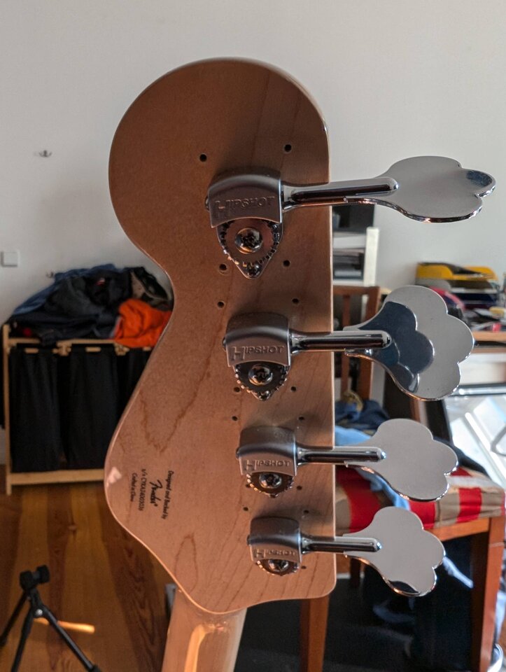

120gr spart man sich mit den Hipshot ungefähr. Und wieder bin ich sehr erstaunt was das für einen Unterschied macht.
Die offenen Loch auf der Rückseite der Kopfplatte sind nicht so hübsch, aber vielleicht fällt mir da noch was ein.

Kann man die Mechaniken einfach tauschen oder müssen Löcher gebohrt werden etc?
  • #23
Man muss etwas beilegen. Letztes Mal hab ich dünne hilsen gedreht. Diesmal wollte ich wissen ob es auch mit Dosenblech geht.
Ja es geht.
Schicke mir mal deine Adresse per PN - du hast ja schließlich noch was gut bei mir 😉
Ich habe noch einen Rest Hartwachs in Ahornfarbe, da schicke ich dir ein Stück von. Das Zeug mit einem Fön erwärmen und in die Löcher spachteln - und die alten Bohrungen sind so gut wie unsichtbar.

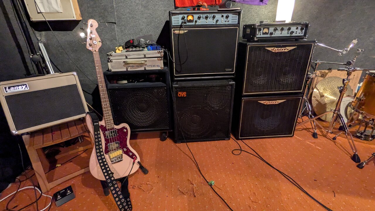

Ich bin mittlerweile auch Fan.
Das Teil macht einen wunderbaren Job im PowerTrio und wird für dieses Jahr der Livebass in dieser Band (letztes Jahr war es noch ein oller Mustang)
Reaktionen: basspope, tommih und SvenBZ
  • #34
Shell Pink & Tort! Sehr cool!
