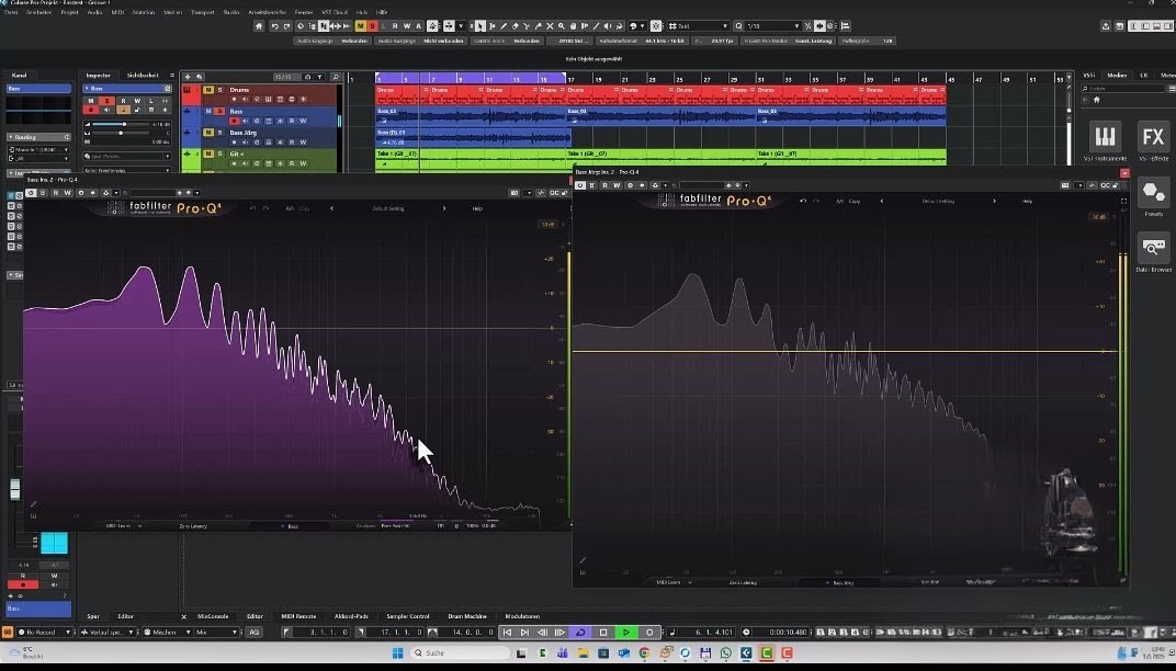

  • #24
Ich stelle mal ein Foto ein (musste das Bild bearbeiten, der Kopf von nem Kumpel ist drauf, aber man erkennt folgendes: Links der Sonic (ohne Kondensator), rechts ein passiver Yamaha BB 300. Klar sind wir da im kHz Bereich, aber oben wird es weniger.

  • #25
Heute (eigentlich gestern) bei der Probe war der Sound mit deutlich mehr Höhen versehen. Also das obige Bild (quasi Noload also ohne Kondensator) mit dem Frequenzspektrum ist was ich heute gehört habe. Ich bin gespannt, wie der Tonerider sich anhört. Ggf. Löte ich den Kondensator wieder ein oder einen mit geringerer Kapazität.
