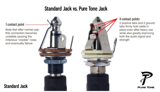

Hier waren schon Bilder und Links von einer besonders stabilen Einbaubuchse zu sehen. Da sind die typischen Kontaktzungen doppelt vorhanden, jeweils gegenüber liegend. Leider finde ich das nicht mehr. :-/
Ich glaub das war ich :)
Pure-Tone-Multi-Contact-Klinkenstecker-558x321, .webp Pure-Tone-Multi-Contact-Klinkenstecker-558x321.webp

Die Neutrik hat einen Einbaudurchmesser von ca. 24mm. Stelle ich mir schwierig in der Zarge vor
Ja, ich hab das Datenblatt. Die Platte hat 26mm... der Korpus hat 40, die Rundung 6,3mm - das wird eine Punktlandung. Notfalls muss ich die Platte einlassen oder schmälern. :o)
Ich glaub das war ich :-)
Anhang anzeigen 254290 Anhang anzeigen 254291
Nachwievor konnte niemand herausfinden wo es
diese in D oder Ö zum ordern gibt.
Vielleicht kannst du das !
Genau das issi! Danke! Ein hoch-attraktives Produkt! Es ist mir unverständlich, dass das nicht vermarktet wird. :W Aber wenn's zu kompliziert wird, ordere ich die Neutrik.

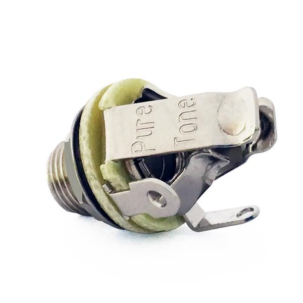

Da is nix komplizierter als bei einer üblichen buchse.
Hat aber nur 2 kontakte, also nur was für passive bässe.
Ich hab diese Pure Tone buchse allerdings vor allem
als buchse für boxen vorgesehen.
Für den bass tuts eine gute normale allemal.
