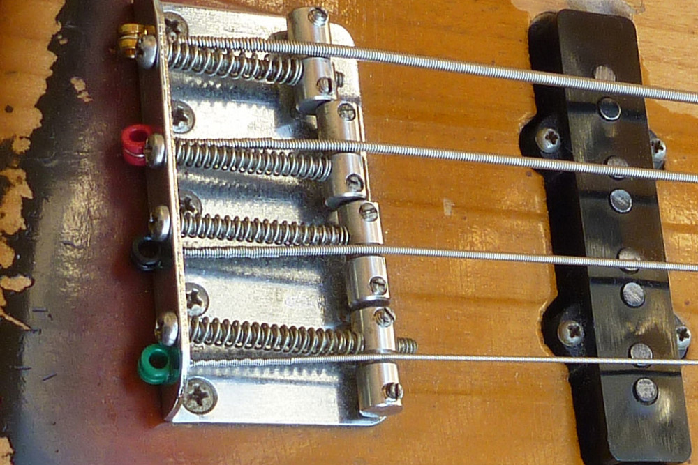

Der Hersteller von Devon Bässen behauptet folgendes: „One of the things I often get asked about my bridges is why I set them so far back, towards the end of the body, causing the saddles to be pushed forward. This is intentional and accomplishes two things:
1) It provides the maximum distance from leaving the string-through-body holes to transversing the saddles, providing the optimal angle allowing the strings downward pressure on the saddles to enable sustain, resulting in less “thuddy” tones — especially with the B and E strings.
2) This also creates a longer string stretching length — giving the strings more tension. This is why my 34” scale basses sound as robust as a 35” scale bass.
Of course the saddle intonation screws aren’t long enough, so I custom order my own screws at a longer length to allow the saddles the be pushed out farther. Now you know. (And knowing is half the battle.)“
Mal davon abgesehen, dass man dann doch besser zweiteilige Brücken nehmen würde, erschließt sich mir das Wirkprinzip nicht.
Zum einen ist die Kraft, mit der die Saite bei gegebenem Zug auf den Reiter drückt, größer, je größer der Knickwinkel ist, d.h. Es ist genau anders rum wie behauptet.
Zum anderen halte ich bezüglich Mensur nur die schwingende Länge für bedeutsam. Man kann aus einer 34er Mensur keine 35er machen, wenn man den Ankerpunkt um ein Zoll versetzt.
Wie seht ihr das?

Das ist das nächste: Umüberhaupt irgendwie im Einstellbereich der Brücke zu bleiben, kann der Effekt nicht mehr als einen cm betragen.
Aber irgendwie muss man sich ja von der Konkurrenz abheben.

Zu 1)
Es gibt tatsächlich eine "optimalen" Knickwinkel der Saiten. Wenn der deutlich überschritten wird, kann das klangliche Probleme geben. Und das ist bei STB tatsächlich ein Thema. Deshalb habe ich bei meiner V die Öffnungen im Korpus nachträglich höher gesetzt. Konstruktiv sind natürlich wirkungsvollere Maßnahmen denkbar als leicht verlängerte Schrauben.
zu 2)
Blanker Unsinn; die Spannung der Saiten hängt ausschließlich von der Mensur ab, keineswegs aber von der Länge zwischen den beiden Sätteln und den Befestigungspunkten.
Er setzt den hals so daß
man die saitenreiter recht hoch stellen muss.
Er schreibt ja daß er längere schräubchen verwendet.
Also ergibt das im endeffekt einen ebensolchen
anpressdruck auf die reiter wie wenn man -
durch die geringe saitenlänge hinter dem reiter -
einen großen knickwinkel hat.
Das selbe ergebnis,
bei geringerem knickwinkel halt.
Naja, das ist eine mutige ansage :-)
Das mit dem Winkel is klar, zu flach bedeutet zu wenig Anpressdruck, zu stark beeinflußtdas Schwingungsverhalten der Saite zu stark.
Die freie Länge hinter Sattel bzw. Saitenreiter hat natürlich einen Einfluß. Welchen ist fraglich.
Ich habe das Mal ausführlich auf einer Messe diskutiert. Am Ende sagte Andreas Neubauer: bei mir funktionierts.
Was unbestritten ist, wenn die Saite insgesamt länger wird, dann wird sie insgesamt elastischer, weil die Auflagepunkte ja frei sind und es einen linearen Ausdehnungskoeffizienten gibt.
Aber das wiederspricht ja der Aussage von Devon.
Was auch immer.....bei mir funktionierts auch ohne.....
Bei sehr steilem Saitenwinkel an der Reitern ergibt sich aus den Kraftvektoren zusätzlich zum Druck auf den Body noch eine Schiebekraft, von der Brücke weg in Richtung Pickup.
Dieser Kraftanteil wird geringer, wenn die Saite flacher verläuft.
Insgesamt halte ich die Begründungen für die Bauweise aber für sehr weit hergeholt und teilweise falsch.

Die Steifigkeit der Saiten bewirkt natürlich, dass hinter den Sattelauflagern Schwingungen angeregt werden können. Deren mögliche Frequenzen hängen natürlich genauso von der freien Länge ab wie im nutzbaren Teil der Saite.
Bei Archtop-Gitarren mit ihren typischerweise sehr großen Abständen zwischen Steg und Saitenhalter sind diese Schwingungen oft hörbar, man hört eine klangliche Veränderung, wenn man diese Schwingen wegdämpft.
Zur Kopfplatte hin könnte man sich vorstellen, dass hier auch noch genügend freier Raum für ein eventuelles Eigenleben der Saiten ist - kann jeder am eigenen Instrument testen.
Diese Steifigkeit beeinflusst natürlich auch etwas die Randbedingungen an den Auflagern. Das merken wir an der Notwendigkeit einer Sattelkompensation - die wirksame Mensur wird halt verkürzt.
Aber bei den kurzen Abständen innerhalb der Brücke, und da vor allem bei den dicken Saiten, kann ich mich nicht vorstellen, dass da ein oder vielleicht 1,5 cm mehr Länge merklich was ausmachen. Außer dass es ein "zu kurz" gibt - was man bei Versuchen bemerkt, Gitarrenbrücken mit Bassaiten zu bestücken.
