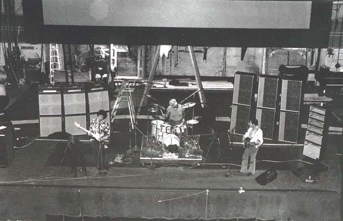

anbei ein kleines bildchen von jimi hendrix > bühnenaufbau "Band of Gypsys" neujahr 68/69 > was für ein geiles zeugs da rum stand und welch coole sounds da entstanden sind > legendär.
