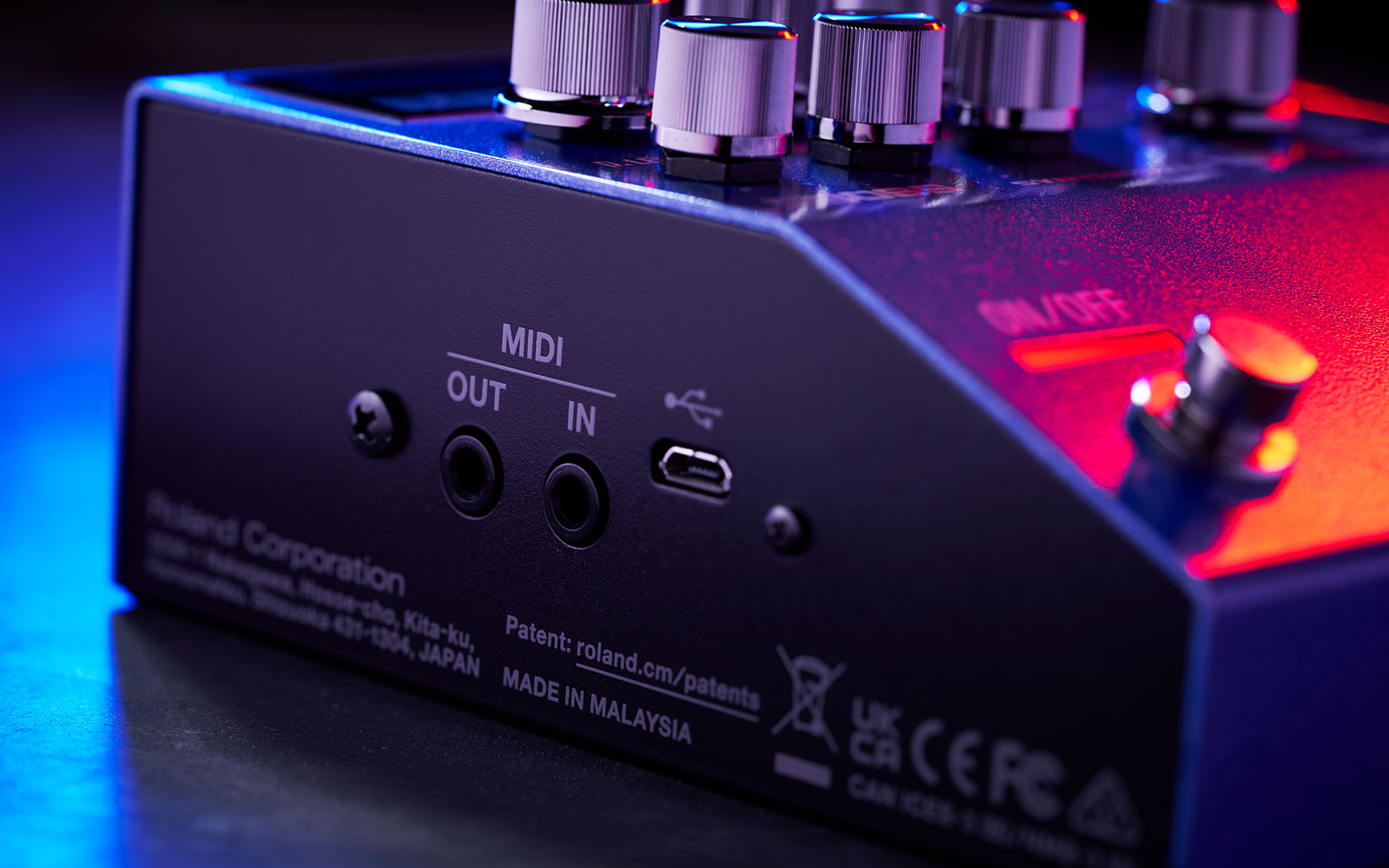

Vermutlich verstehe ich das "Problem" nicht oder falsch... aber was kommt denn da am Midi-Out des SY 200 raus?
genau, die üblichen controller- und programmwechsel-befehle. also alles bis auf die erkannten notenwerte, die rückt er nicht heraus - wie es bei dem allgemeinem lob des schnellen und exakten trackings wünschenswert wäre.
