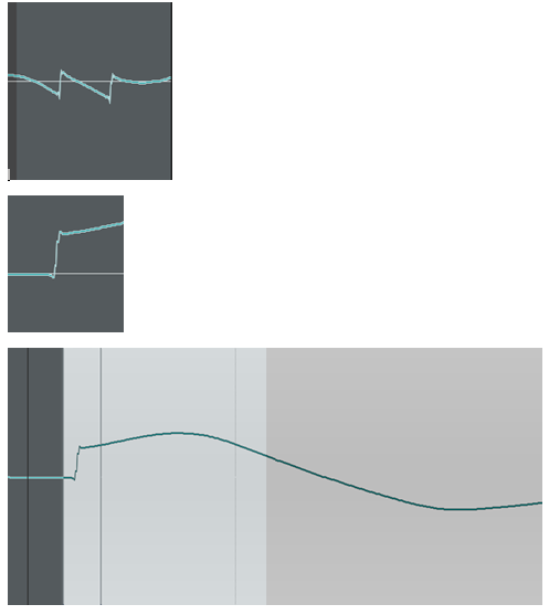

... treten bei mir (mit allen DAWs) auf, wenn der PC längere zeit eingeschaltet war, bzw. eine Weile vorm Starten der DAW mit dem PC gearbeitet wurde. Es sind leise und laute, kleine Knackser, sie sowohl bei der Wiedergabe zu hören sind, als auch beim Recording dann auf der Spur verewigt sind. In den aufgenommenen Files sieht man sieht man bei starker Dehnung des Takes an den Knack-Stellen Spikes oder Microbursts wie folgt:
Hat jemand schon mal ähnliche Erfahrung gemacht?
Was stutzig macht, ist die Tatsache - je länger man am PC arbeitet, desto vermehrt treten sie auf.
Ich recorde also nur, wenn ich den PC ganz frisch eingeschaltet habe, und selbst da kann es vorkommen...
Bin für jeden Tipp dankbar.

So, ich hab jetzt einfach alle Maßnahmen durchgeführt. Ausserdem die Treiber neu installiert. Zudem mein SSD Laufwerk (was recht voll war) etwas geleert.
Bis jetzt läuft alles sauber, aber ich trau der Stille noch nicht.
Wenn es still bleibt, werd ich sukzessive die Festplatten wieder anschalten, wenn das keinen Fehler verusacht, die Schaltnetzteile wieder einsetzen und schauen, was dann passiert...
