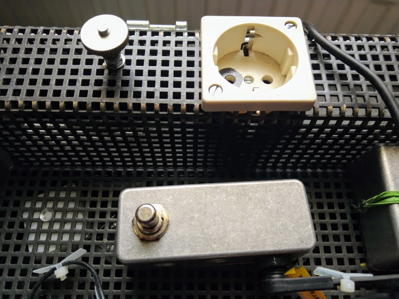

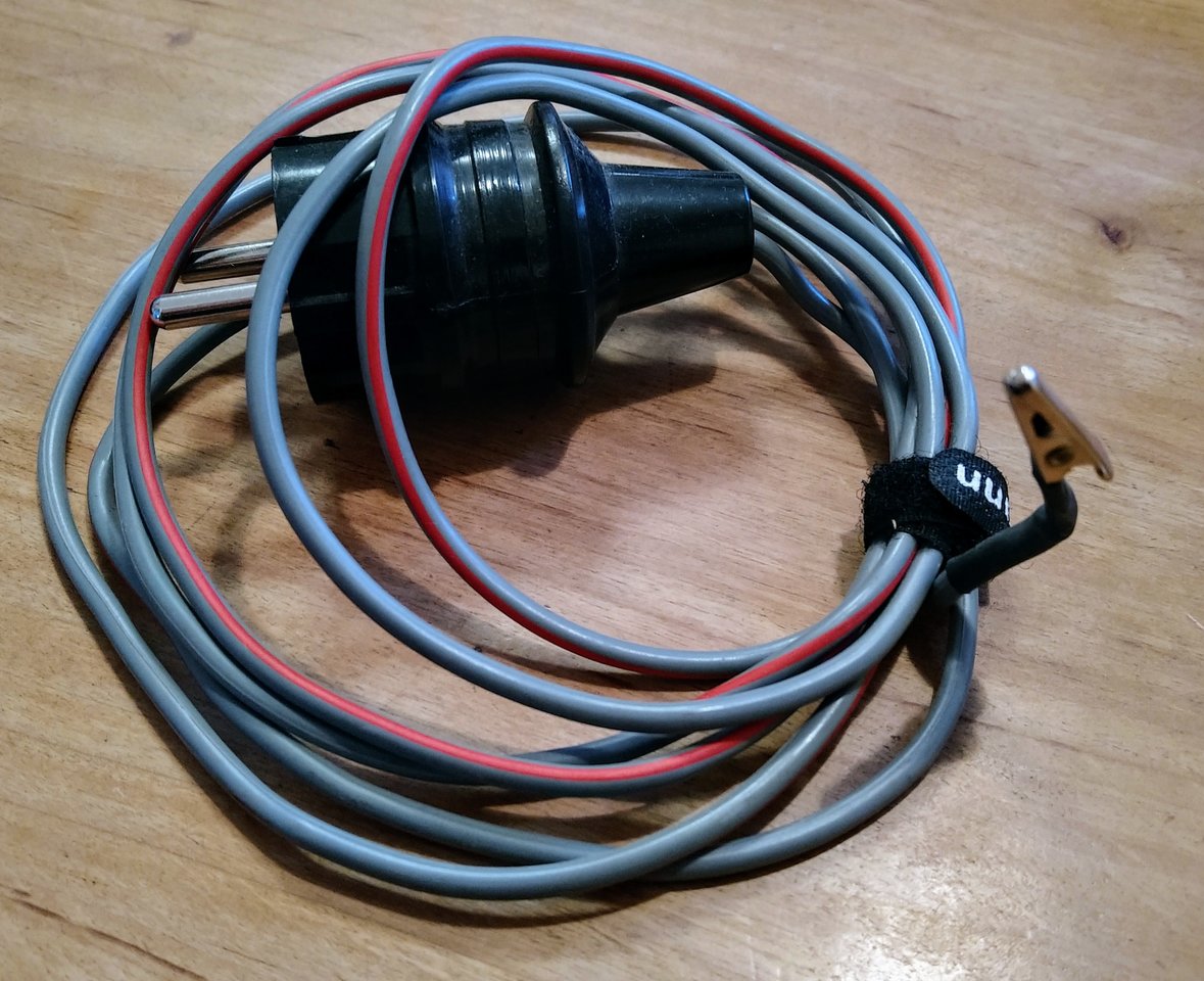

Eine Verbindung schaffen:
Die Krokodilklemme kommt irgendwo an irgend ein Gehäuse. Ich hatte dazu am Mutterstolz eine Stelle blank geschliffen - der Schaft eines Klinkensteckers tut's genauso. Das ist aber definitiv etwas, bei dem man wissen sollte, was man tut!
Auf meinem Pedal-Koffer habe ich eine Rändelschraube, die mit dem Schutzleiter verbunden ist. Das ist deutlich komfortabler.
Bei Deiner Konstruktion immer erst den Kroko anhängen, bevor Du den Erder verbindest und erst abhängen nachdem der Erder ausgesteckt wurde! Und: im Fehlerfall unbedingt warten, bis alle Sicherungen/Schutzschalter ausgelöst haben, bevor Du die Verbindung trennst. Denn wie gesagt: Die Schutzerde kann im Fehlerfall Potential haben, wenn eh etwas mit der Installation nicht stimmt.
Gruss
claudio
