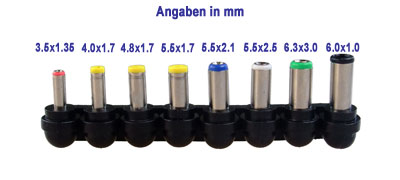

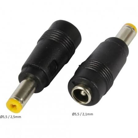

Moin, du brauchst wahrscheinlich´n 5,5 x 2,5 mm Stecker statt 5,5 x 2,1 mm bzw. das Kabel und fertig is die Laube.
Keine Ahnung welches Mooer Netzteil du gekauft hast, aber die arbeiten z.B. mit 5,5 x 2,5 an einigen Modellen und
eigentlich sollten passende Kabel im Lieferumfang enthalten sein.

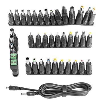

Edit... oder such dir einen Adapter aus...
z.B.
https://www.rakuten.de/produkt/synergy-21-led-zub-hohlbuchse-hohlstecker-adapter-21-25-2776086130?cid=adwords&sclid=a_google_de_pla_empty_broad_379-526-3455_2776086130_c&gclid=EAIaIQobChMI2vWzrOHO4wIVxOF3Ch2WqQNSEA
kYASABEgL-WfD_BwE
oder...
dat Netz is voll von den Dingern

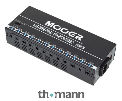

Ich habe mir das Mooer Macro Power S12 zugelegt. Das hier:
Leider passt da wohl kein Kabel. Habe zwar noch nicht alle ausgewickelt, aber weder die gelben noch die schwarzen passen.
Werde mal einen Adapter bestellen müssen.
Danke für die Hilfe schon mal.
Gruß

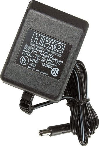

Ähm... Das BP355 braucht 9V AC, die kann das Mooer gar nicht...

ich hatte das BP355 - das Netzteil liefert tatsächlich Wechselstrom, der Gleichrichter + Spannungsregler sind IM Gerät. Man kann auch ohne Probleme eine DC-Spannungsquelle verwenden (dann fließt der Strom ahlt nur über 2 Dioden des Gleichrichters) - in dem Fall ist sogar die Polung egal ;-)
Es sollte dann aber ein 12 V-Netzteil verwendet werden weil 1. durch die Dioden des Gleirichters ein Spannungsabfall um ca 1,4 V stattfindet und 2. 9V AC gleichgerichtet ca 12V Gleichspannung ergibt....
Bei mir hat es damals einwandfrei funktioniert, Gewehr.. äh Gewähr geb ich aber keine :-)
