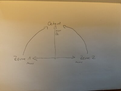

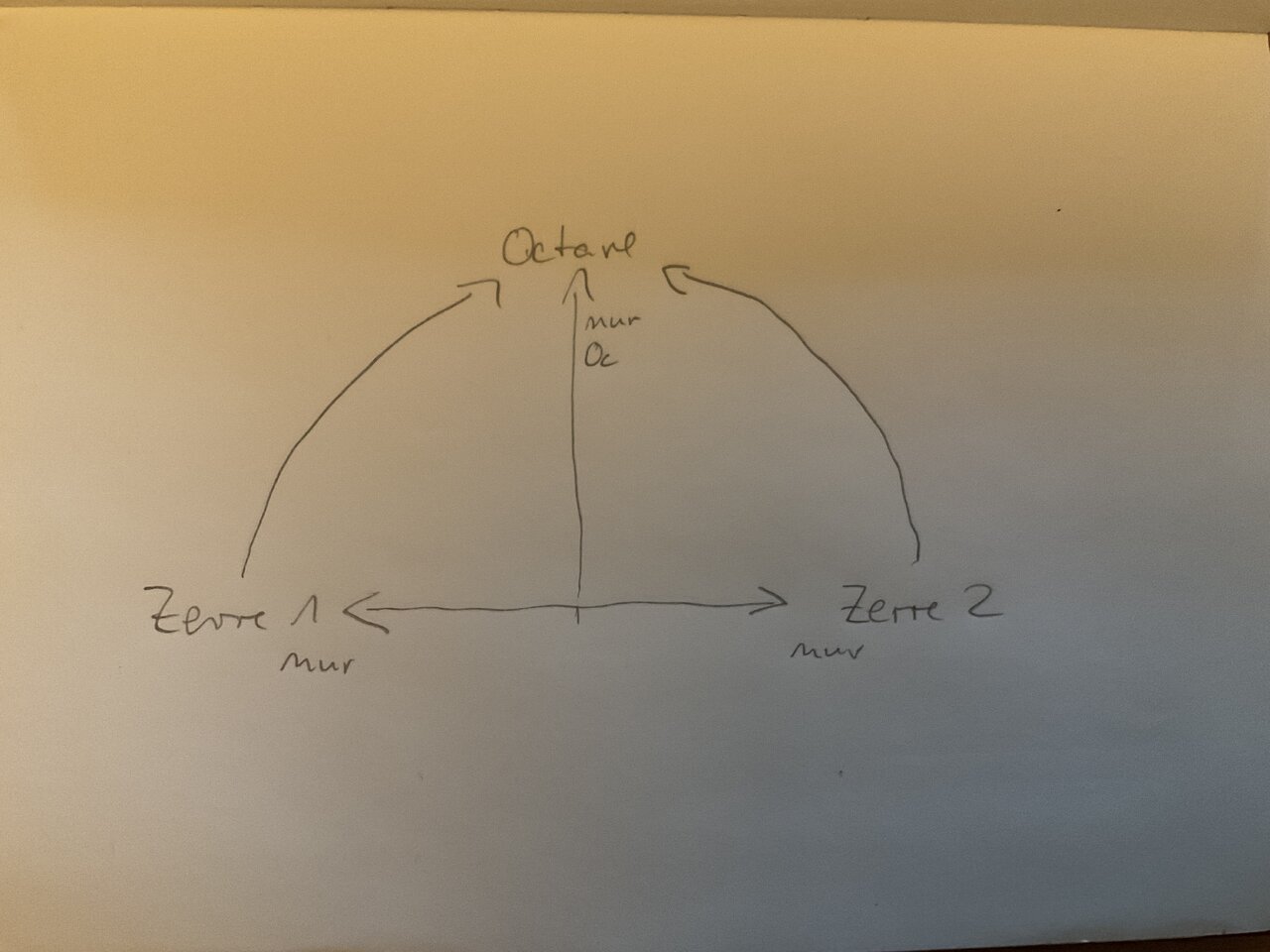

Aaaaaalso, ich würde vielleicht gerne zwischen 3 Effekten hin und her gleiten.
Bei der „Tretkugel“ von Sonja Schellenberg würde ich zum Beispiel gerne drei Einzelpedale anschließen.
Zwei Zerrpedale und einen Octaver.
Jetzt stelle ich mir vor, dass man von links (Zerre1) nach rechts (Zerre2) stufenlos überblenden kann und dann noch über den dazwischengeschalteten Octaver gleiten.
