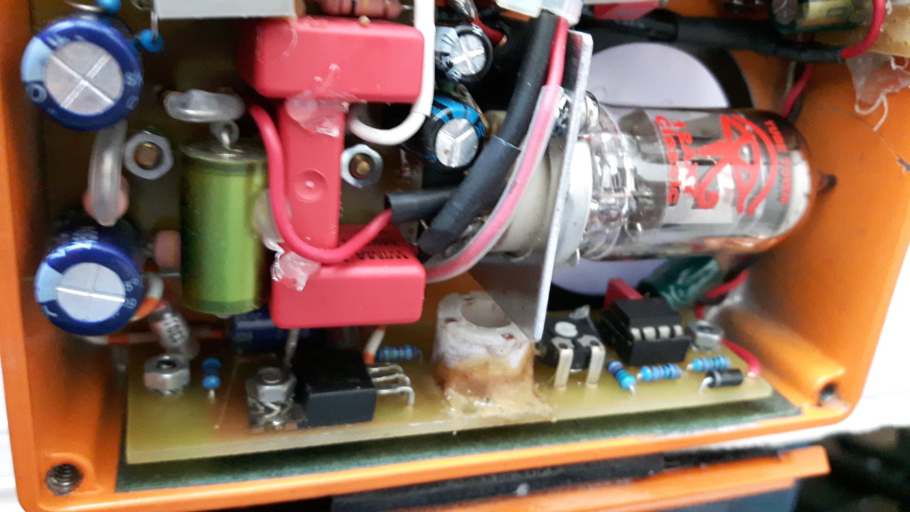

...der mal einen blick in meinen CEX preamp werfen kann. physik war nie meine stärke und mlöten kann ich leider mauch nicht mehr so gut (augenprobleme).
da das teil gebraucht gekauft wurde und der eigentliche "erbauer" in ungarn sitzt, isses einfach zu kompliziert den dahin zu schicken.
also suche ich einen versierten elekrtonik tüftler bzw. effekt 2schrauber". der mal einen blick drauf werfen / durchmessen und ggfls sagen kann, was noch geht, was nicht, bzw. es vielleicht sogar repariert (wenn möglich). das ganze natürlich gegen bezahlung und so weiter und sofort. keine frage!
zur zeit furzt er nur noch töne raus (die röhre ist es nicht -mehrfach getauscht) und wahrscheinlich habe ich das 12 V mit 18 V gargekocht.
hatte wohl mal wieder sehprobleme (habe ich wirklich definitiv öfters, kein scherz! krankheitsbedingt )
egal, also eigen schuld, aber vielleicht is noch was zu retten...

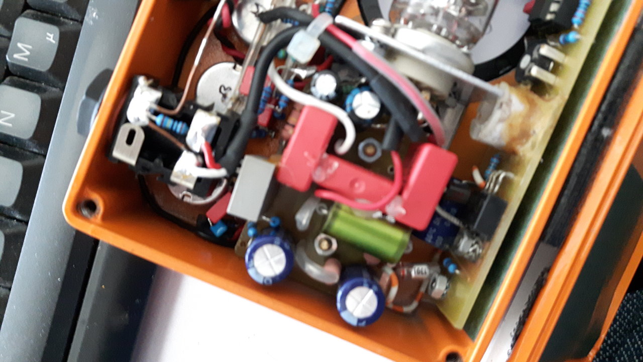

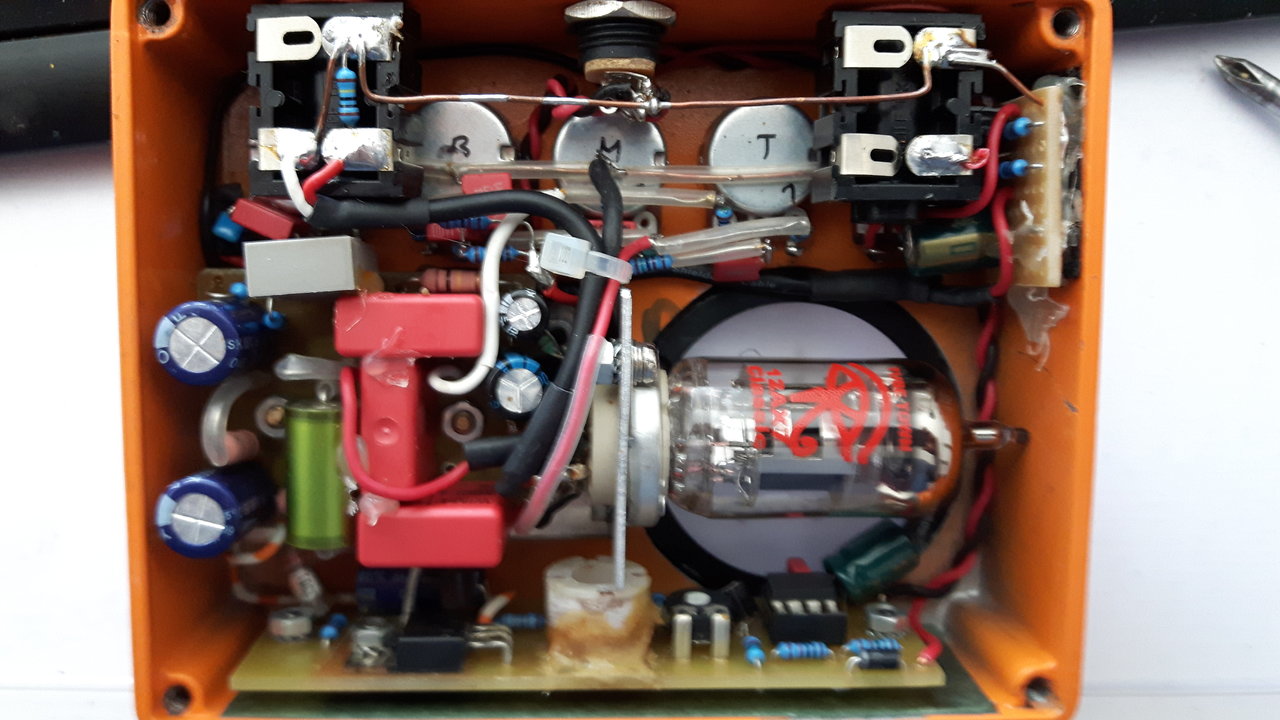

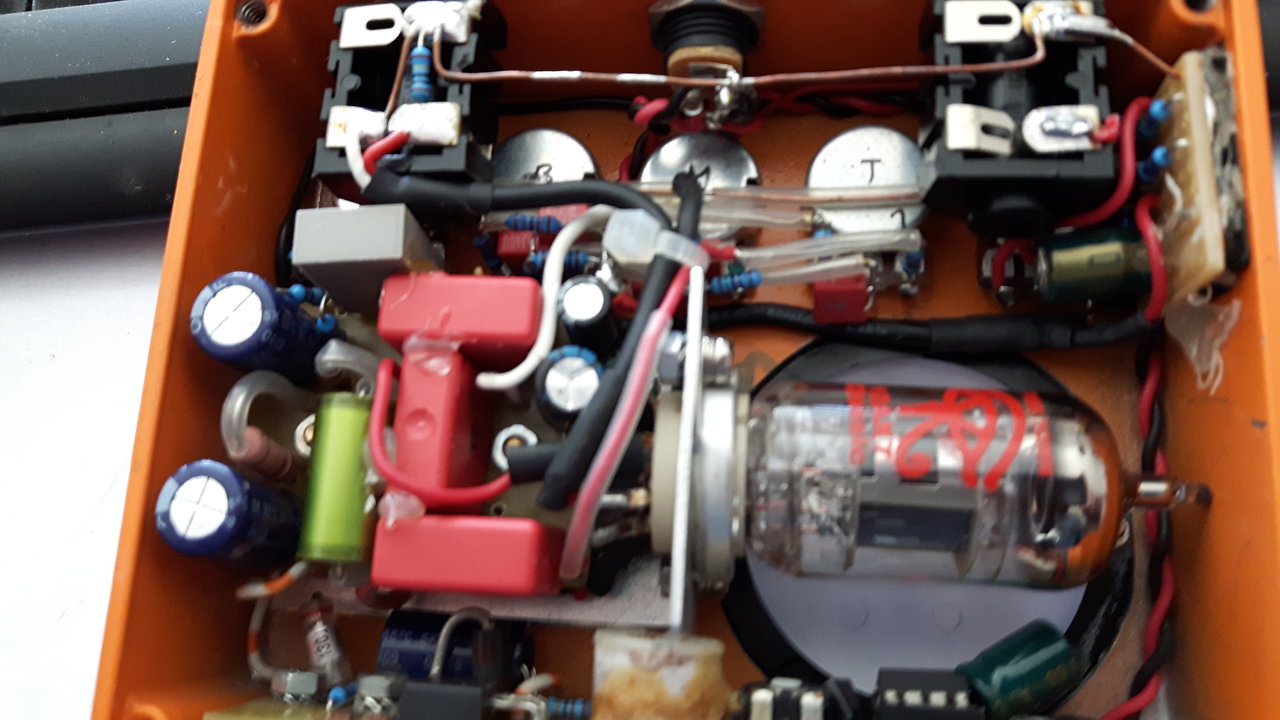

ein paar fotos von "drinnen", vielleicht hilft das ja was, isch abe keine a´nung....
Es könnte ein Aufwärtswandler auf der einen Platine drauf sein, die seitlich an der Wand befestigt ist. Darauf weisen sowohl der Leistungstransistor als auch die Spule hin. Die mögen es evtl. gar nicht, mit 50% Überspannung betrieben zu werden...
Könnte aber auch die Bereitstellung der Heizspannung sein.
Könnte...

Das sieht sehr stark nach einem einfachen Alembic FB2 Clon aus. Der StepUp Wandler wurde ja schon erwähnt, 18V mögen die Röhren garnicht. Leuchtet die überhaupt noch?
Interessant ist die Lochrasterplatine an der oberen Kante...
