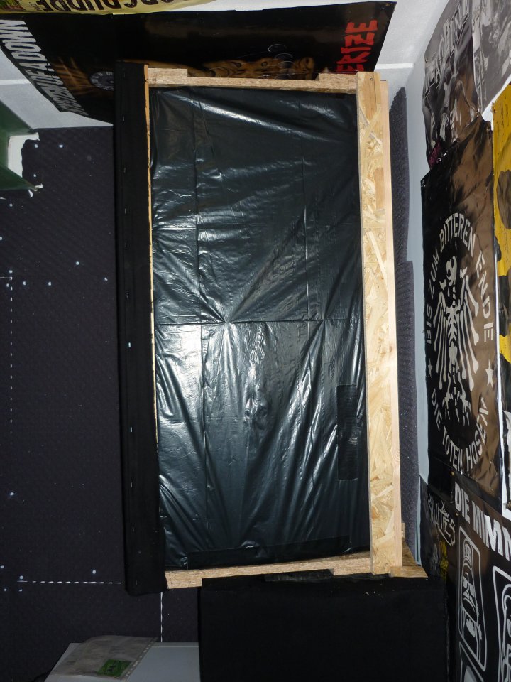

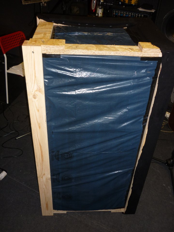

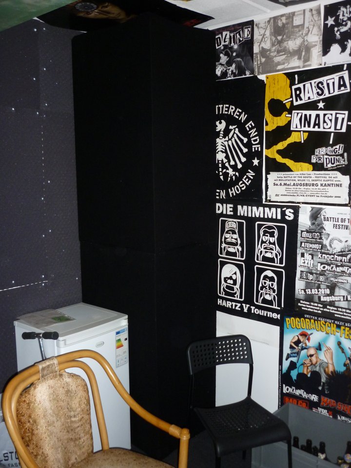

So, hier sind die Geräte:
Ich hab den Erbauer auch nochmal dazu befragt: Die Anleitung stammt wohl von Bonedo. Und er hat die Steinwolle einmal durchgeschnitten (wie auch immer). In der Verkaufsverpackung geht wohl entgegen dem was ich vorher geschrieben hatte doch nicht. Das Zeug ist da zu eng gepackt und dämpft so nicht. Der Müllsack drüber ist wohl auch wichtig. Den Holzrahmen kann man nat. bauen wie man lustig ist, bzw. was man grad da hat und v.a. wie`s von der Höhe her in den Ü-Raum passt.
Wir haben jetzt im gezeigten "Kühlschrankeck" 2 Stck. übereinander, d.h. bis zur Decke und im diagonal gegenüberliegenden Ecke eine auf dem Boden stehen und die Wirkung ist schon jetzt sehr überzeugend. Eine zusätzliche kommt noch auf die einzelne, so dass es dort auch bis zur Decke geht. Dann müsste das reichen.
Wir hatten in dem Raum bis jetzt noch nie so einen klaren und aufgeräumten Sound. Alles ist ortbar, nix wummert. Die Bassdrum ist tot. Kein Nachhall nix. :)
Sogar die aktuelle Handyaufnahme, die wir als Erinnerungsstütze immer machen, ist um Welten besser als das was wir bisher dort "aufgenommen" haben.
Kosten waren für die 3 vorhandenen Basstraps ziemlich genau 100 €. Platzbedarf ist ziemlich klein. Ich hab zwar nicht gemessen, aber die bei uns aben wohl ne Grundfläche von ca. 40 x 50 cm.
