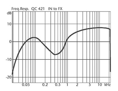

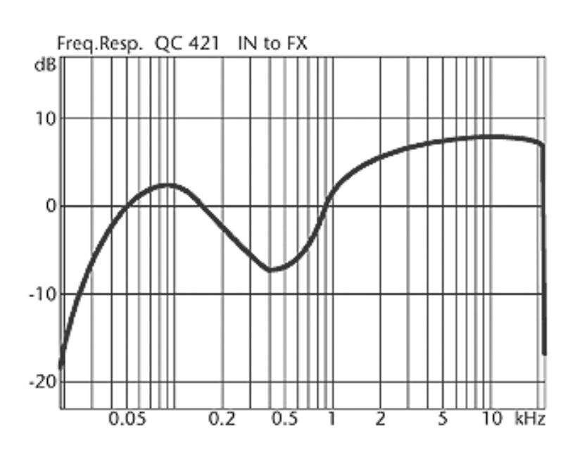

ich träume momentan von einer leichten Digital Amp / Boxen Kombination, als Ersatz für meine Hughes and Kettner Quantum Combo. Das Problem dabei: Der Punch Knopf bei diesem Gerät ist mittlerweile essentiell für meinen Bandsound geworden. Daher bin ich nun auf der Suche nach einem vorschaltbaren EQ / Preamp / Effekt mit dem ich diesen Sound bestmöglich erreichen kann. Anbei die Frequenzkurve aus dem Manual:
Hughes und Kettner gibt im Manual an, dass dies einer Passiven Tonkontrolle eines Röhrenamps entspricht, welche für einen Cleanen Slapsound eingestellt ist.
Hättet Ihr evtl. eine Idee mit welchem Gerät ich dieser Kurve am nähesten kommen könnte?

Wenn ich mir die Wunschkurve so anschaue, würde ich es im HX Para-EQ so nachbasteln:
Para-Eq:
Highpass auf 40Hz.
Bass: 3dB Boost bei 100Hz, Q=1
Mid: -6dB bei 400Hz, Q=1
High: +8dB bei 10K, Q=0,3
Gilt natürlich auch für andere Paras.
Oder du holst Dir nen Preamp, der ein Fender Tonestack verbaut hat, wie z. B. den Dexter etc.

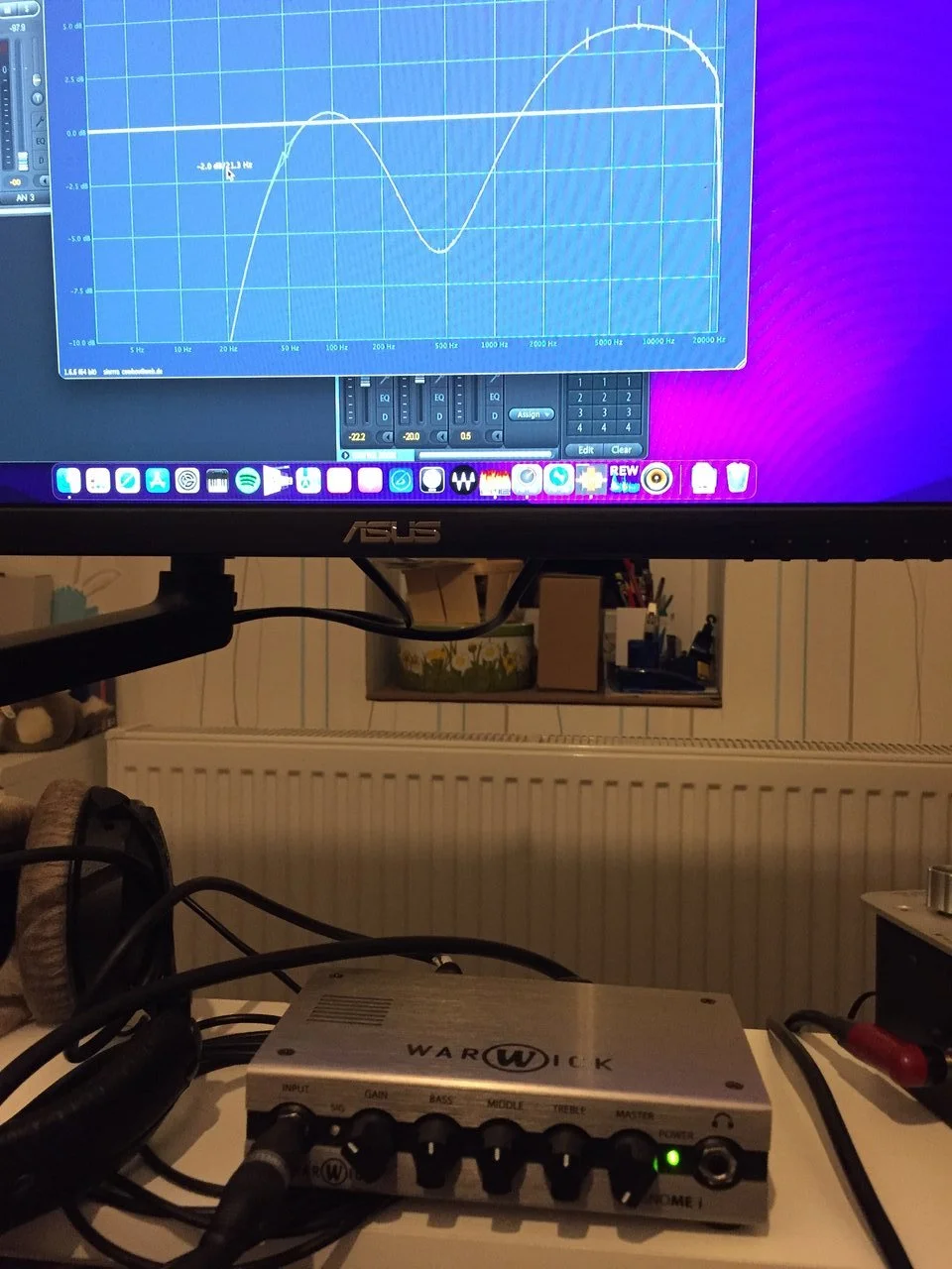

Anbei ein Bild einer Frequenzgangmessung meines Warwick Gnome bei den EQs in der 12 Uhr Einstellung. Ist doch so ähnlich...

  • #11
Eigentlich ist das doch ein normales Tonestack mit „alles auf 12“ und leicht gepushten Höhen, oder?

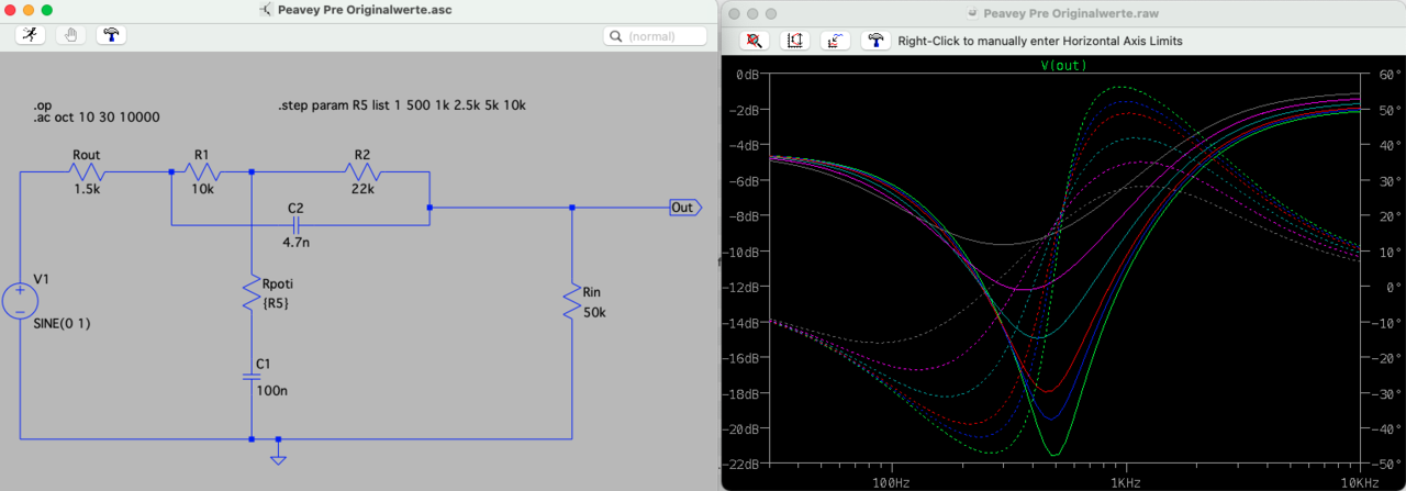

@soulscraper Kannst du löten?
2 Widerstände, 2 Kondensatoren, 1 Poti...
Passt in den Effekt Insert und tut genau, was du willst.
Ist die Mittenregelung aus meinem Peavey Musician Basskanal (mit etwas angepassten C):
Poti ist ein 10K (würde lin nehmen), kann aber auch ein Festwiderstand rein (z.B. 6,8k, das dürfte so ungefähr deinem Anspruch genügen).
Kleines Metallgehäuse. Die vier Bauteile lassen sich problemlos fliegend zwischen Eingangs-, Ausgangsbuchse und Poti verdrahten.

  • #19
Wenn man das Poti versetzt (aus dem Stegreif heraus auf R1) bekommt man übrigens den AMZ-Tonestack.
