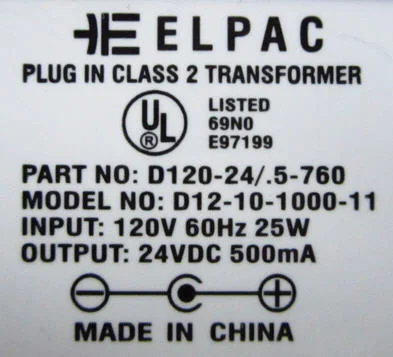

hallo kollegen,
für ein effektgerät benötige ich ein 24v netzteil... es läuft zwar mit 2x9v batterien sehr sparsam, aber die dinger werden ja bekanntlich immer im falschen moment leer...
vom hersteller habe ich folgendes bild vom original netzteil erhalten (US-Version):
die mA angaben so sagte man mir entsprächen dem mindestwert -> mehr wäre also nicht schlimm... aber wie sieht es mit der Watt angabe aus? is diese von bedeutung?
würde dieses netzteil funktionieren?:
http://www.luedeke-elektronic.de/pr...C-max-1000mA-24W-55-x-21mm-DC-Holstecker.html
dank euch schonmal...
Ja das netzteil in dem link wäre genau richtig !
Wichtig für dich ist die angabe beim OUTPUT vom original netzteil - 500 mA, DC- also gleichstrom.
Die 25 Watt INPUT wirst du locker aus jeder steckdose rausholen.
Mit 1000 mA hat das von dir im link vorgeschlagene netzteil sogar noch reserven, dann wirds nicht so warm.
Ob das holsteckerchen genau paßt ist allerdings eine andere frage. Da mußt du notfalls nachbessern.

super, dank dir... der stecker müsste auch passen -> hab den 1spot zum größentest eingestöpselt und der hat auch 2,1 x 5,5...

Wenn dir der hersteller die daten vom originalnetztzeil schickt und da 24V steht dann paßt das wohl, und ist vermutlich die optimale stromstärke.
Wenn das effektgerät mit 2x9V batterien auch geht dann geht also auch ein netzteil Mit 18V.
Also du kannst beides nehmen.
