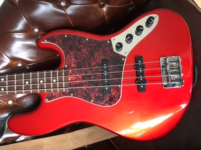

Deshalb habe ich den schicken Moon Jazz Bass Classic in candy apple red gekauft, der hier kürzlich angeboten wurde. Ist vorgestern angekommen und ich bin echt sehr angetan von dem Teil!! Der kriegt jetzt PUs und Preamp von Sadowsky eingebaut und dann habe ich den "Sadowsky des kleinen Mannes" ;-) Bin mal gespannt, wie nah ich an einen echten Metro-Sado ran komme. Ich schätze, ziemlich nah, weil der Moon auch passiv schon ziemlich modern klingt und in die Richtung geht. Wenn er fertig ist, berichte ich mal und poste ein paar Bilder.

Der schöne Moon hat nun also den Sadowsky Assembly-Preamp und die Sado-humcancellig PUs drin und ich finde es geil! Habe es jetzt ausführlich mit und ohne Band getestet.
Der Bassregler ist echt der Hammer! Ich habe diverse Erfahrungen mit verschiedenen Aktiv-Elektroniken gemacht (Aguilar, Noll, Bartolini etc.) aber diese hier ist echt anders! Ich finde den knurrigen, direkten Sound, den man (nur) erhält, wenn man Richtung Steg-PU regelt, für viele Sachen super. Bisher hatte ich bei Jazzbässen und ähnlichen Geräten nur immer das Problem, dass der Sound mir dann nicht mehr fett genug war. Ich versuche immer, meinen Bandkollegen mit meinem Bass ein schönes kuscheliges Bettchen zu machen, in das sie sich nur noch reinlegen brauchen. Und das war immer weg, sobald ich Richtung Steg-PU gegangen bin. Das konnte ich auch bisher mit keinem Bassregler wieder herstellen. ABER der vom Sado-Preamp kann das! Ohne Scheiß! Dick, fett und fluffig, das Ganze aber mit dem schönen Steg-PU-Knurren! Genau das habe ich gesucht und nun auch gefunden! Prima!! Auch die anderen Knöppe des Preamps sind super. Die passive Höhenblende unterstützt den Knurrsound wie bei jedem guten passiven Bass, weils sie nicht nur die Höhen dämpft, sondern auch die Mitten anfettet. Klappt wie gewünscht! Der aktive Höhenregler ist auch nicht schlecht. Gut für Slapsachen! Zudem bringt er eine schöne Transparenz in den Sound, falls man sowas mal braucht. Für Akkorde oder so z. B. Ansonsten bleibt er halt auf Null... Gleichzeitiger Einsatz von passiver Blende und aktivem Höhenboost scheint mir auch interessante Ergebnisse zu liefern. Da muss ich noch mit experimentieren...
Die PUs finde ich auch gut! Einen Mangel an Mitten haben die (zumindest in meinem Bass) auf keinen Fall. Ich finde, die sind vom Singlecoilsound nicht sehr weit weg. Mir sind sie zumindest nah genug dran. Das ist mir die Brummfreiheit wert! Die haben einen schönen Attack! Deadnotes kommen deutlich besser als bei den originalen Singlecoils. Ich war erst erschrocken, als die PUs angekommen sind, weil sie rised Polepieces für A- und D-Saite haben, was ich eigentlich immer Kacke finde, weil die beiden Saiten dann meist zu laut sind (irgendwie übertreiben die es mit dem "risen" immer...), aber hier klingt es ausgewogen. Sehr schön!
Ich kann sowohl den Preamp, als auch die PUs wärmstens empfehlen!

Fast vergessen... Jetzt auch mit schönem Salamipickguard!
