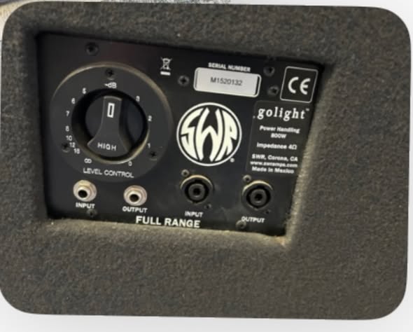

Moin.
Wie der Titel schon sagt... meine schöne "neue" Box klingt bisschen arg muffig und da hab ich mal die Höhen auf- und die Bässe weggedreht und mein Öhrchen an die Box gehalten... Fazit: Aus dem Tweeter kommt nix. Auch egal, wie der Regler auf der Rückseite steht. Die vier 10er tun (wobei die oberen brillanter klingen als die unteren), aber der Tweeter scheint tot zu sein.
Jetzt die Preisfrage: Was für einen Tweeter baut man da ein? Den erstbesten, der physisch passt oder ist das so ne Wissenschaft wie bei den größeren Treibern mit Volumenberechnung, etc.?
Ach ja, ist eine 4 Ohm Box (falls das relevant sein sollte).
EDIT: Das Ding hat ne Sicherung ("Der Tweeter ist vor versehentlicher Überlastung durch eine Sicherung auf der Rückseite der Eingangsbaugruppe geschützt.") Dann guck ich mir die erstemal an. Aber die Frage bleibt trotzdem: Was tun, falls es nicht an der Fuse liegt?

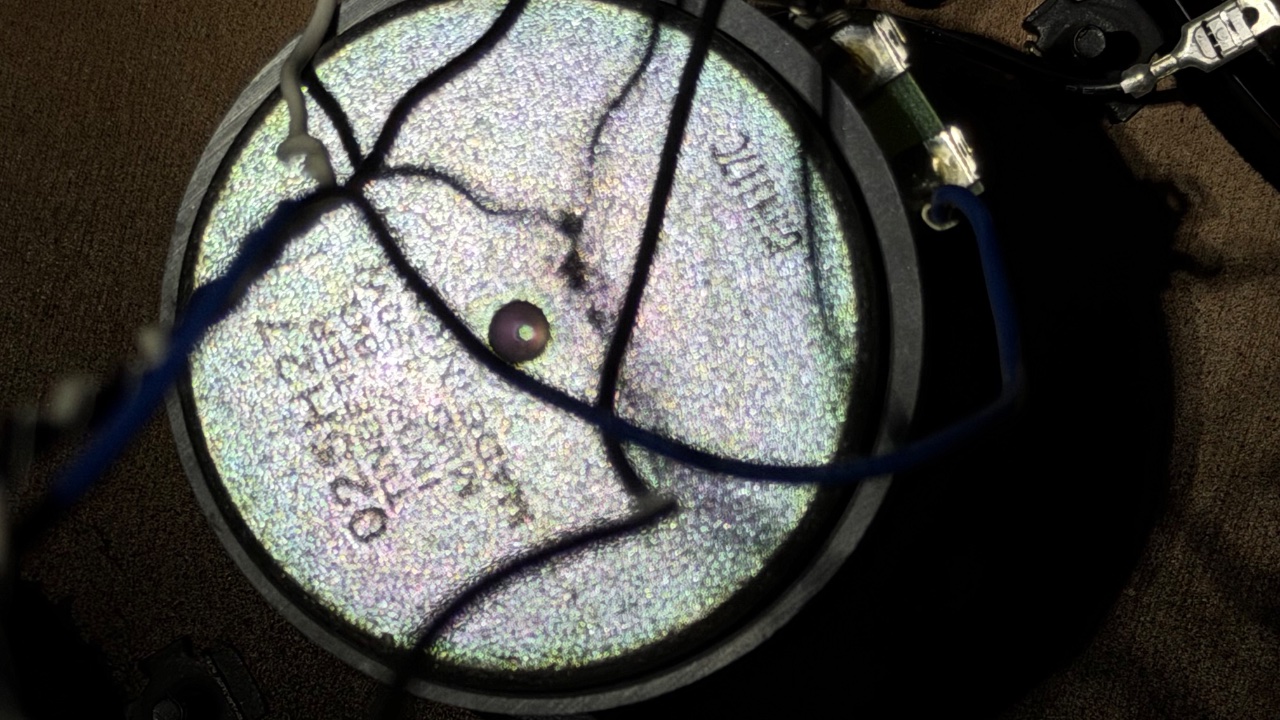

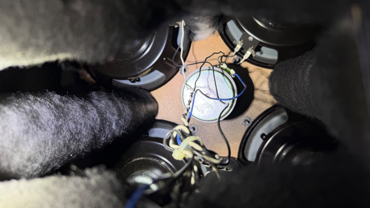

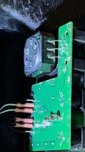

Zwischenstand: Die Sicherung isses (leider) nicht 🤨
Aber bei den Lötstellen war ein echter Künstler am Werk 🙈
Dann suchen wir mal weiter... (wenn ich das nächste Mal im Bandraum bin)
Gelötete Grüße,
Martin

Dass am Tweeter die Anschlusskabel nicht gesteckt sind, hast du aber gesehen?
Ich frag nur.
Ich hatte das an einer gebraucht gekauften Box auch mal, da hat ein Vorbesitzer den Hochtöner "stillgelegt", Ich habe es aber erst gemerkt, als ich die Box zum Weiterverkauf überprüft habe.
Ich frag nur.
Guter Hinweis. Hab aber grad nochmal auf nem anderen Bild geschaut: die sind angelötet.
Du hast mich aber auf ne Idee gebracht. Ich steck zwei Kabel auf die Fahnen und messe, ob da überhaupt was ankommt. Dann weiß ich, wo ich suchen muss.

Okay, wir sind wieder einen Schritt weiter... Die Widerstands-Messung des Hochtöners deutet auf eine durchgebrannte Spule hin (R=unendlich). Hab dann mal gerade eine neue bestellt.
Ach ja, die unschönen Lötstellen hab ich dann auch mal aufgehübscht...
Die Speaker selbst scheinen in Ordnung. Hab beide Paare einzeln betrieben (quasi 210) und die tun. Ein mechanisches Kratzern beim Reindrücken hab ich auch nicht feststellen können.

  • #11
So. Das neue Diaphragma ist angekommen und eingebaut. Die Kiste tut wieder, wie sie soll 🥳
Die anderen Treiber sind auch in Ordnung. Keine Ahnung, was ich da gehört haben will 🤷‍♂️
Fazit: Alles in Ordnung und vielen Dank für die Hilfe. Vor allem für den Tipp mit dem einzeln erhältlichen Diaphragma.
