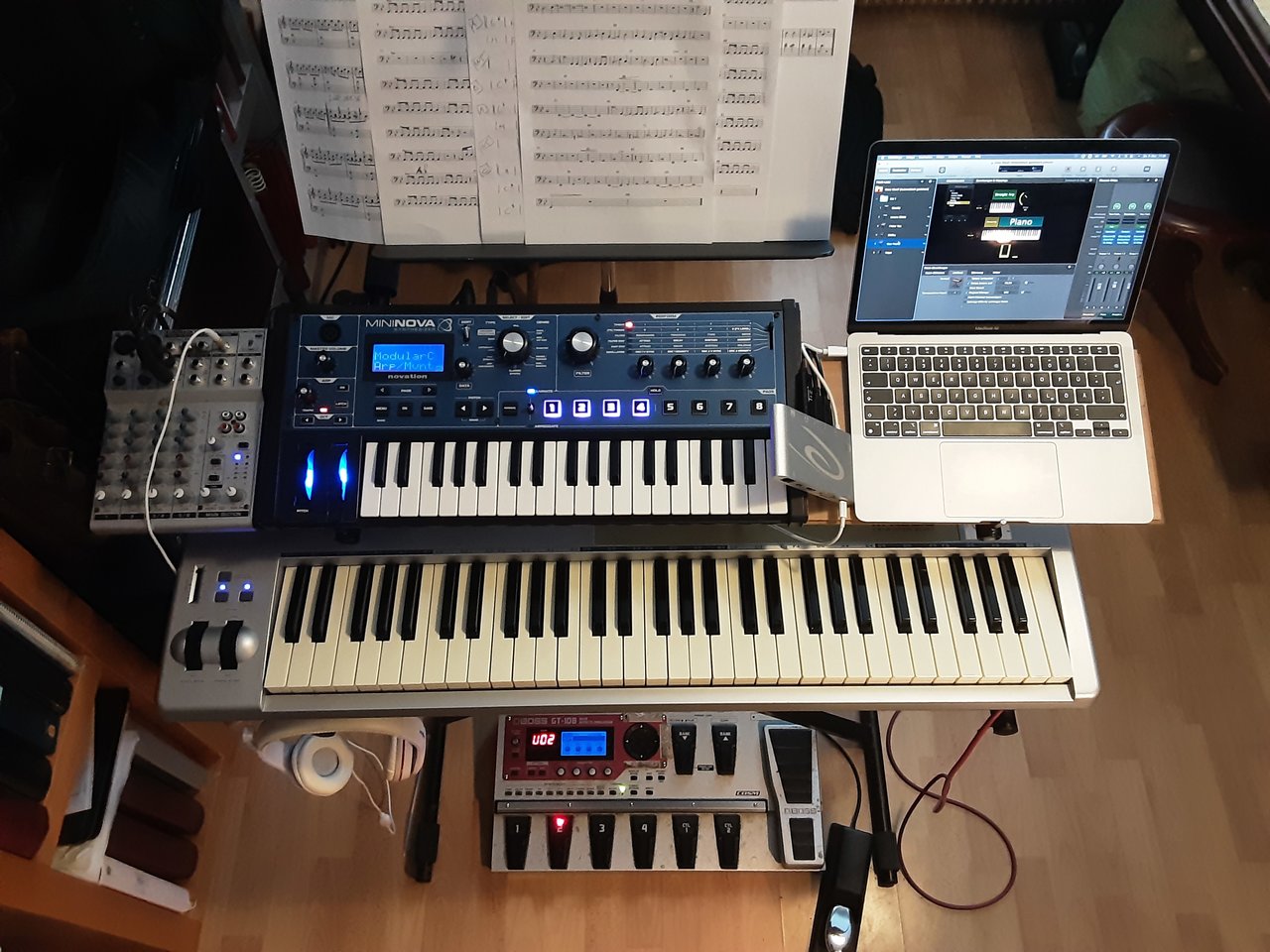

Hab den Novation als hardwaresynth öfteres mit und kann echt nicht sagen ob dass jetzt direkter ist vom Spielgefühl oder nicht. Hier mein Board wo ich den Novation einschleife:
Aber die kennst du schon 8D
lg von
Terz?

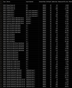

Cooler Track und cooles Setup! Wenn ihr eh einen Clicktrack habt, warum nicht auch gleich die Patchwechsel darüber initiieren?
Zum Thema Latenzen:
Nicht jedes Interface ist gleich in dieser Hinsicht. Wandler, deren Implementierung und die Treiber spielen da eine große Rolle. Während mein Antelope unter Windows (4790k, 16gb, z97 MSI MB) absolut klickfrei bei 16bit Buffer mit 3,nochwas ms (gemessen per loopback) läuft, muss ein Roland Rubix am selben System mindestens auf 256bit stehen.
Und auch bei selber Buffergröße sind die Latenzen teils stark unterschiedlich. Ich hatte mal ne Excel angefangen mit allen Interfaces, die ich hier hatte.
Bei Softsynths spielt aber eh nur die out Latenz eine Rolle, nicht die RTL. Bei denen auf der Tabelle liegt die je nach Gerät zwischen der Hälfte und zwei Drittel der RTL. F71CCAF5-2F3B-4FBE-9DFB-EA37730BC486.jpeg
