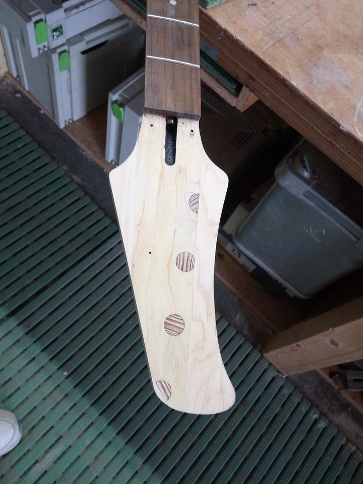

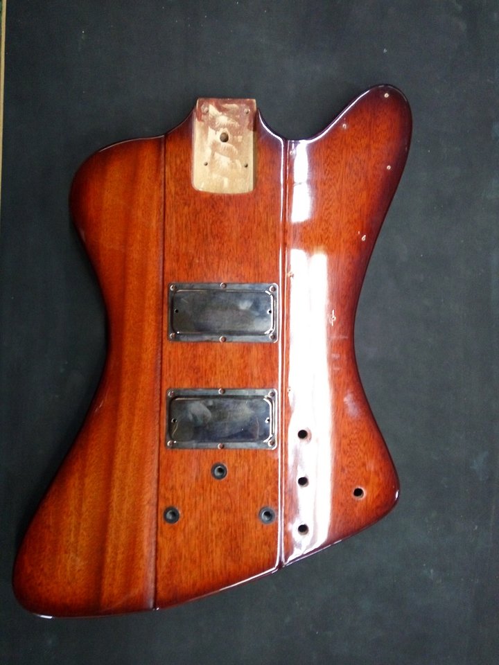

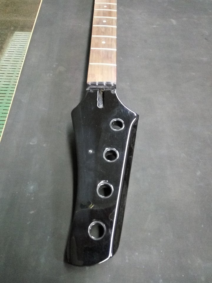

Hab hier noch nen alten Epi T-Bird (aus Korea Fertigung). An diesen Teilen fand ich die nachempfundene T-Bird Kopfplatte immer scheisse. Deshalb hatte ich sie vor zig Jahren mal bearbeitet (in Anlehnung an die Hamer Kopfplatten, die mir sehr gut gefallen). Ich hab hier vor einiger Zeit T-Bird Pickup Kappen mit Ringen erstanden. Ausserdem habe ich noch selbstgewickelte Humbucker. Die kommen in die Pickupkappen und werden in den Epi verbaut. Da ich der Kopfplatte ein anderes Design verpassen will, bekommt der Hals ne Radikal-Kur, indem er ne Linkshänder Kopfplatte verpasst bekommt (wieder in Anlehnung an die Hamer Kopfplatte). Da das ganze schon einen ordentlichen Aufwand darstellt, wird das Ganze so nebenher neben meinen anderen Projekten laufen ohne zeitlichen Druck. Kann also etwas dauern.

Die Kopfplatte wirst du dann abschleifen, Holzflügel anleimen und neu formen? Sonst hast du ja kaum mehr Material zum Umformen.
Was ist mit der Brücke? Behältst du die Dreipunkt? Die würde ich als erstes tauschen.

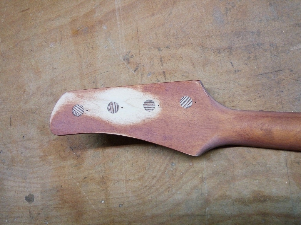

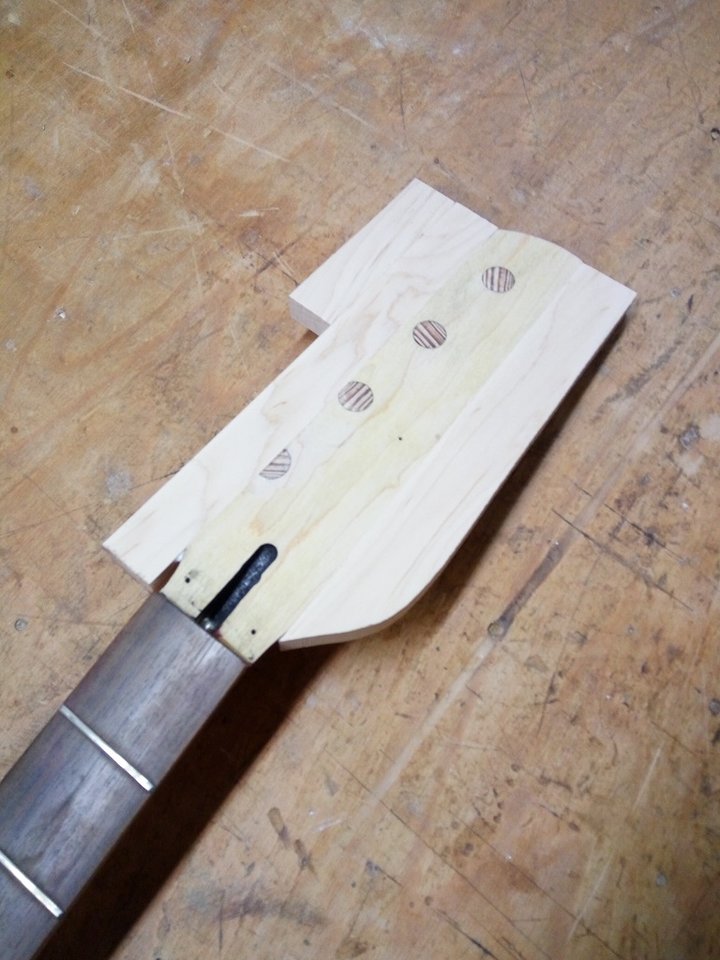

Zuerst mal die Mechaniken Löcher ausgestopft.
Rechts und links ein Stück abgesägt.

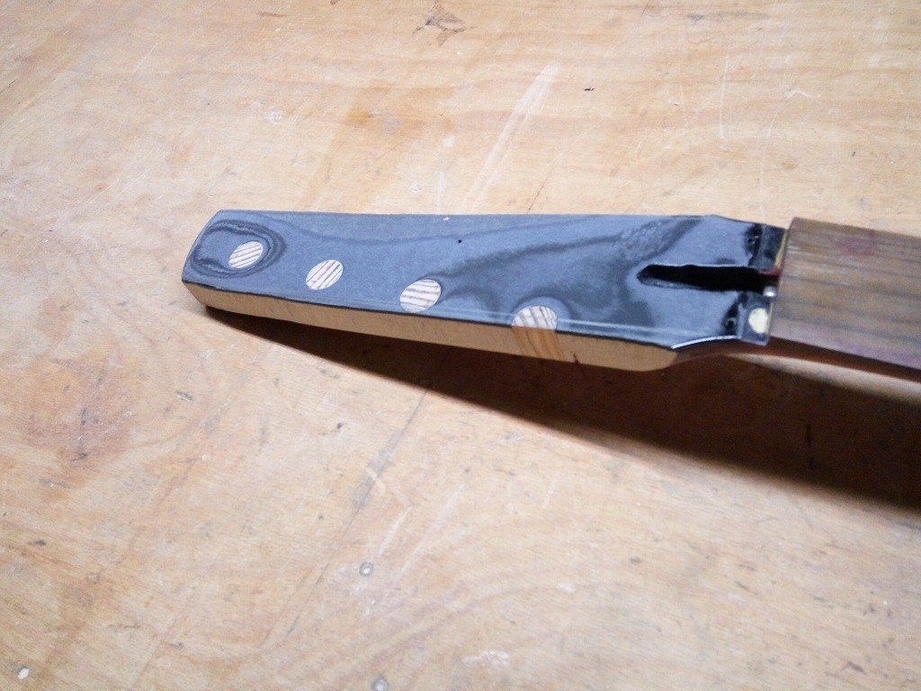

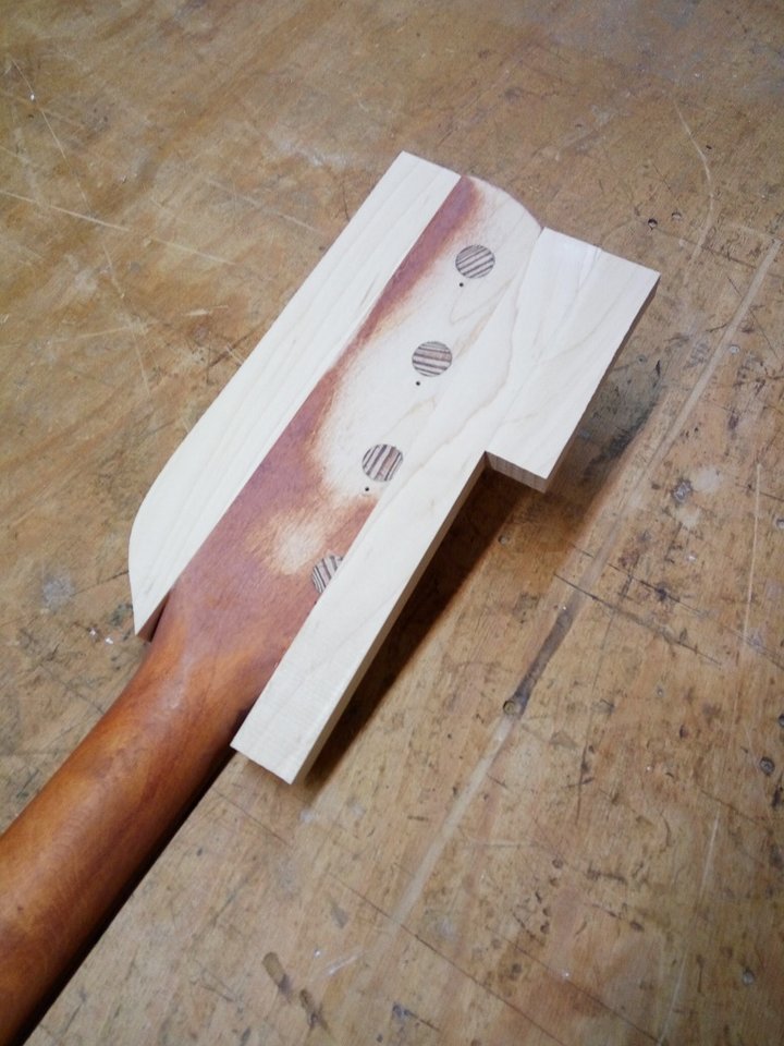

Dann habe ich noch das Plastik Overlay mit der Heißluftpistole entfernt und die seitilichen Kanten gerade gefräst (hiervon gibt's keine Bilder) sowie die neuen Seitenteile verleimt.

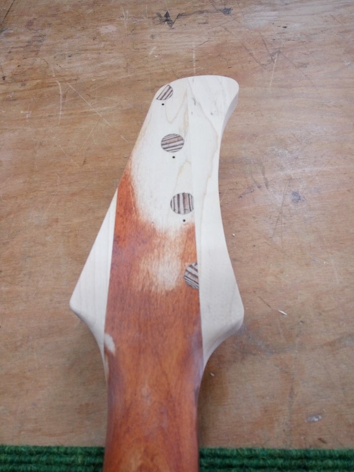

Und so sieht das von vorn und hinten aus.
Als nächstes werde ich dann die Kopfplattenform bearbeiten.
Das wird hinten schwierig mit dem Verrunden am Übergang. Da würde ICH (!) mittels Oberfräse eine 5 mm tiefe Nut Quer durch die Querholzdübel fräsen und mit einem massiven Holzstück verleimen und verschleifen.:-)
