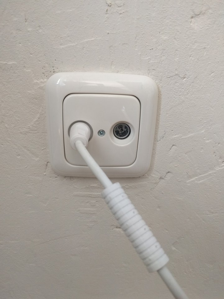

Mein jetziges koax Kabel hat auch so kleine Verdickungen an den Enden kurz vor dem Steckern. Was ist da drin? Kann da etwas kaputt gehen?
Viele Grüße,
Ralf
  • #13
Die Verdickungen sind wahrscheinlich Dämpfungsperlen, die sollen Störungen unterdrücken. An einem Antennenkabel habe die aber noch nie gesehen.
Dass ein Kabel, das nie bewegt wird, kaputt geht, ist möglich, aber eher unwahrscheinlich.

Das sind übrigens die dickeren Dinger im Kabel.

ich habe herausgefunden, daß die dicken Stellen im Kabel Ferritkerne zur entstörung sind.
Das neue Kabel ist jetzt auch angekommen. Aber bevor ich es anschließen wollte habe ich alles eingeschaltet und siehe da … Auch mit dem alten Kabel keinerlei Störungen mehr. :gruebel:
