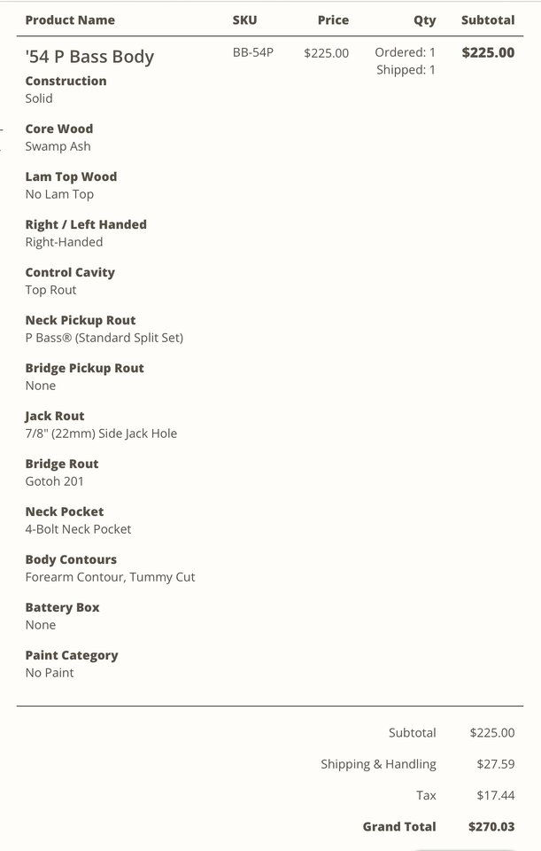

Bestellschein:

Der Body hat mich $225 plus ca. $45 Shipping & Sales Tax gekostet.
